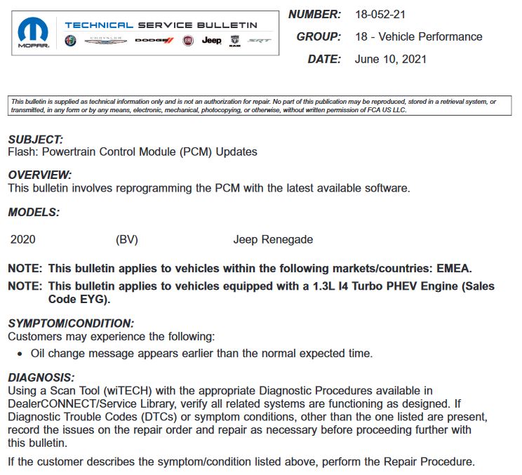

    da diese Meldung "Ölwechsel fällig" nicht immer, aber immer öfter erscheint, hab ich das mal bei meiner Werkstatt angefragt.
    Rückmeldung steht noch aus, doch ich werd das wohl bis zum 15000der Kundendienst mal ignorieren.

  • Den Motorölwechsel wollte er bei mir auch bei ca. 13200 km. Und das ein paar Tage vor einer geplanten Wochenendtour Berlin-München. Laut Handbuch sollte man nach der Meldung nicht mehr als 500 km fahren.
    Da die 1. Inspektion erst nach der Münchentour anstand, habe ich dann aber den Motorölwechsel vorgezogen (und das glücklicherweise auch rechtzeitig machen lassen können).
    Ich hatte auch erst überlegt, ob ich das ernst nehmen soll, da ich mindestens die Hälfte der Fahrleistung vollelektrisch unterwegs war. Da aber nach einem Jahr sowieso gewechselt werden soll hab ich's dann einfach schon gemacht.

  • Nachtrag: Ich fahre nun doch direkt übermorgen zum Ölwechsel in die Werkstatt. Man sagte mir sonst verfällt die Garantie. Da ich oft Kurzstrecke fahre, kann der frühzeige Ölwechsel tatsächlich begründet sein. Dann entfällt der Ölwechsel bei der Dezember-Inspektion...

    Genau. Ich hatte auch ab und zu die Situation 40km gefahren, davon 0.2km mit Motor weil an einer Ampel... Oder...ich komme mit leerer Batterie an und beim Einparken...da geht der Motor an. Das hat sich der Ölqualitätmesskobold bestimmt gemerkt ;)
