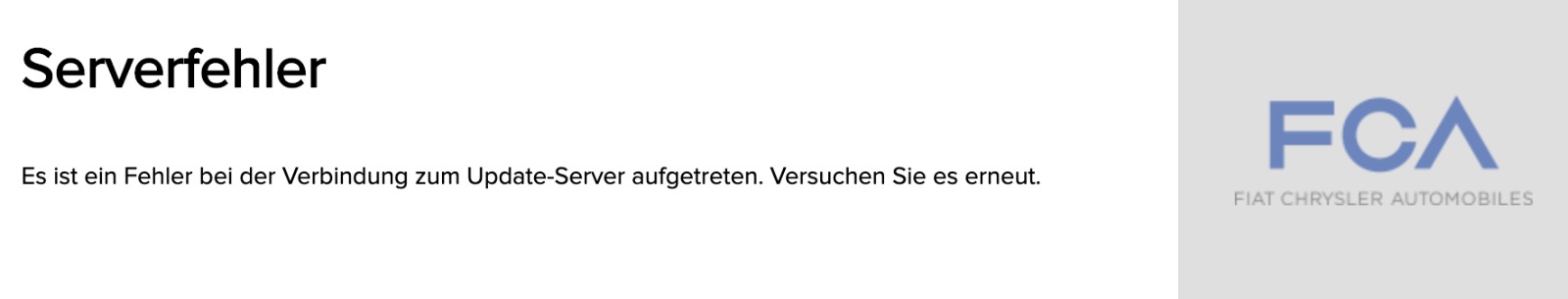

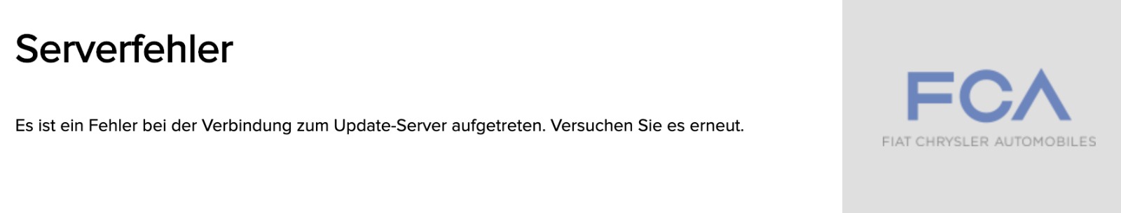

FCA Toolbox Serverfehler

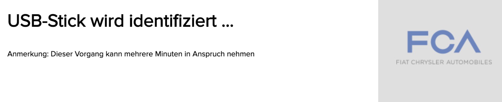

1. Check von USB Stick Daten incl. VIN Überprüfung2. Download von Kartenmaterial (Zwischenspeicher auf HDD)
3. Copy auf MemStick

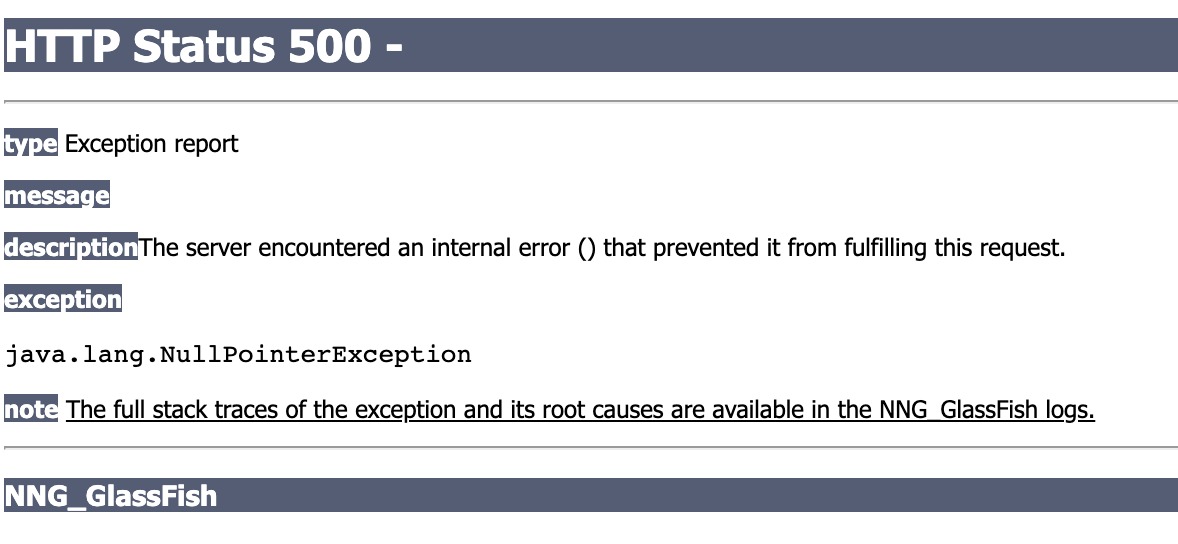

Hm ok, dann sollten die Browsereinstellungen da auch nicht das Problem sein. Sehr komisch, dass es bei Einigen läuft, bei anderen nicht. Bleibt eigentlich bloß noch übrig, es von einem ganz anderen Rechner aus zu versuchen. Wenn das auch nichts bringt, wäre mal zu checken ob vielleicht der Server die Anfrage abweist, weil z. B. das Auto nicht als brechtigt zum Update hinterlegt ist.
Bevor Wranglers in EU MapCare hatten, in ToolBox kam ein Screen mit Info, dass das Auto kein Update benötigt oder für Update nicht berechtigt ist.
Ich denke Fehler ist definitiv nicht etwas was bei ToolBox vorgesehen ist.
Eisen hast du M1 oder M2 Mac? Es gab Probleme mit Java auf M1 Macs. Ich habe für ToolBox meinen Intel Mac genutzt. Ich kann es irgendwann noch mit M1 überprüfen, wenn du auch M1 oder M2 hast.
bekomme leider auch noch immer die gleichen fehler wie Eisen .
hab grad meinen alten intel mac rausgekramt und auch mit dem ging es nicht.
dh.
mac m1 -> failmac intel -> fail
telekom hotspot lte -> fail
ansonsten keine firewall, kein vpn etc.

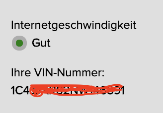

werde jetzt den stick nochmal platt machen und die daten aus dem uconnect neu ziehen. wobei zumindest die vin in der toolbox richtig erkannt wird, also kann das so falsch nicht sein.

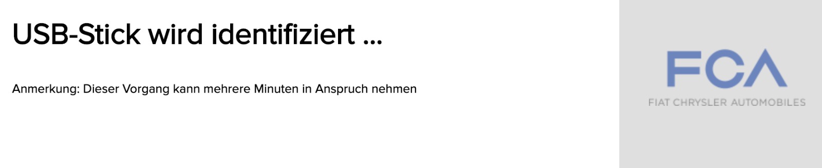

da das anmeldefenster wohl erst nach der prüfung des sticks und der serververbindung kommt, gehe ich mal nicht von einem problem mit dem benutzeraccount aus. werde da aber zur sicherheit dann auch nochmal ein neues anlegen...

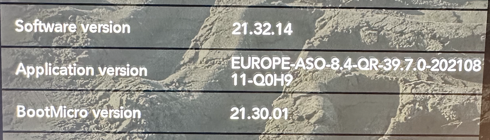

blöde frage: woran erkenne ich denn, ob ein software-update notwendig ist, bzw. welche version ich drauf habe und welche die neueste ist?danke für eure unterstützung.

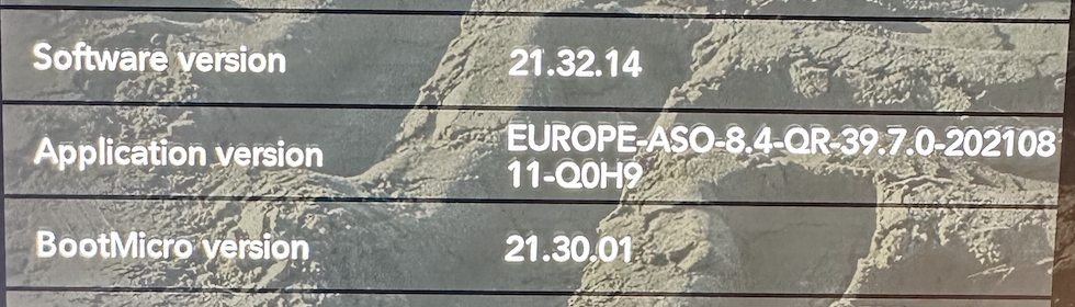

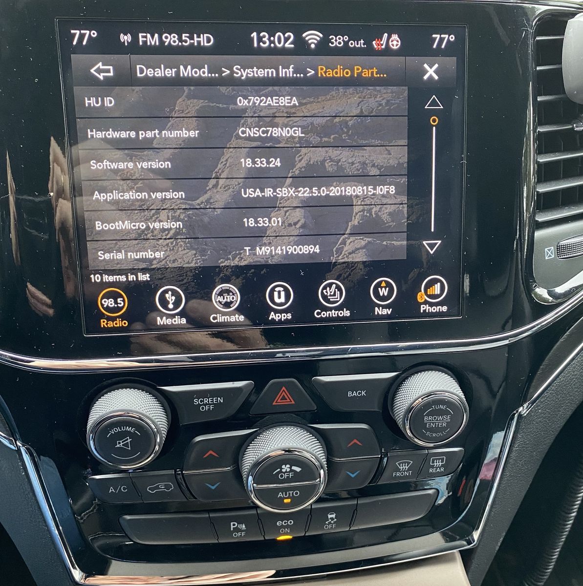

Beim Wrangler mit zwei Fingern gleichzeitig in die beiden unteren Ecken des Bildschirms tippen und ein paar Sekunden halten, bis das Dealer-Menü erscheint. Auf der Seite Radio Information kann man den Softwarestand ablesen, aktuell ist die Version 39.6. Am besten mal ein Foto von den Radio Informationen machen und mir zusenden.
danke Toy für die infos.

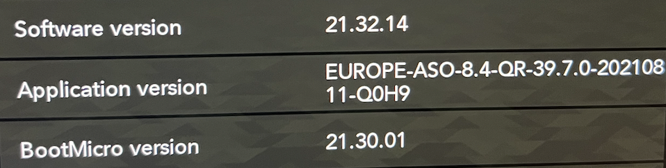

dann wäre meine version sogar neuer als 39.6, wenn auch scheinbar aus dem august 2021?!

Ja, offensichtlich ist ab Werk bei den MY22 mit 39.7.0 schon wieder eine neuere Version drauf.
Vielleicht ist ja sogar die 39.7.0 das Problem? Die Kollegen, bei denen es funktioniert, haben meine ich alle einen MY21 mit der 39.6.0.
