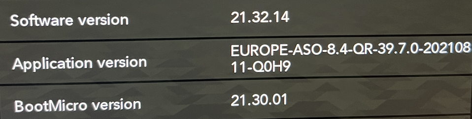

    danke Toy für die infos.
    dann wäre meine version sogar neuer als 39.6, wenn auch scheinbar aus dem august 2021?!

    aus verzweiflung habe ich jetzt nochmal den "leitfaden zur toolbox" gelesen.
    da steht
    "Im Falle eines erstmaligen Karten-Updates mit FCA Toolbox kann es notwendig sein, die Software des Radios/Hauptgeräts zu aktualisieren.
    Das Software-Update kann bei einem autorisierten Händler durchgeführt werden."
    blöde frage: woran erkenne ich denn, ob ein software-update notwendig ist, bzw. welche version ich drauf habe und welche die neueste ist?
