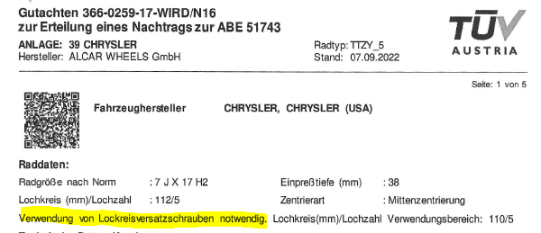

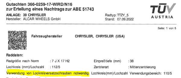

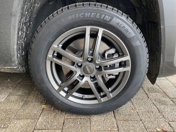

    Laut Betriebshandbuch sind ausschließlich 215/60/17 für Schneekettenbenutzung freigegeben. Nach längerer Recherche müssen Felgen mit ABE 7,0 x 17 mit ET 38mm sein, damit Schneeketten möglich sind. Gefunden habe ich (u.a.) die Dezent TZ-Familie (silber, graphite, black). Die sind preislich ok (ca. 120€/Stück) und mit Michelin Alpin 6 (alternativ Pirelli Sottozero/Bridgestone LM005) würde der Satz inkl. Montage etwa 1400€ kosten.

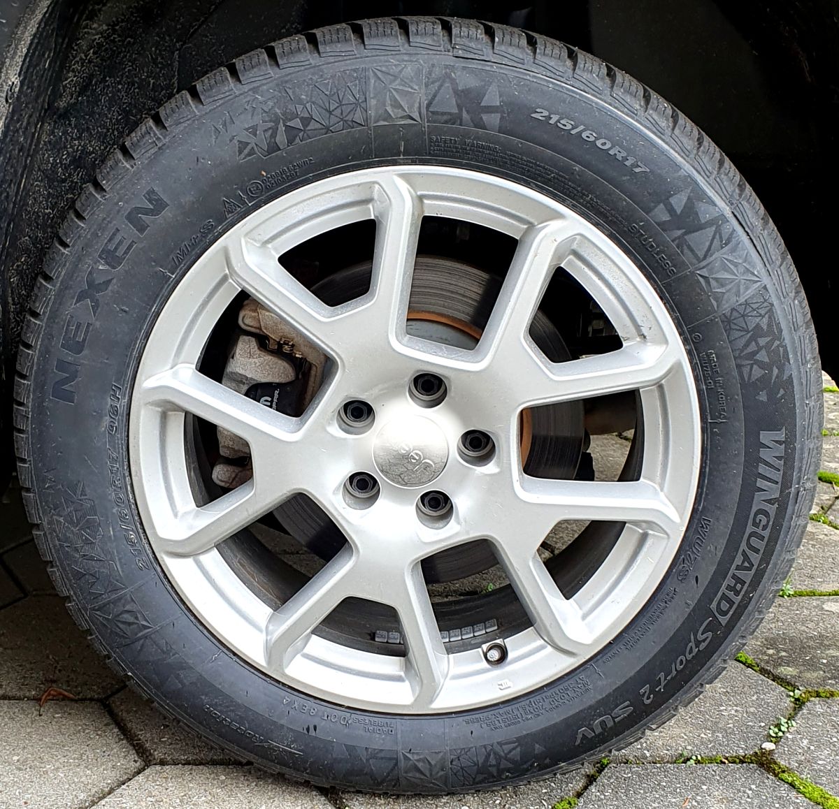

  • Ich fahre den Bridgestone Blizzak LM005 in der Größe 215/60/R17 auf einer RC34 Felge. Der Reifen ist sehr lauffruhig. Die Räder habe ich bei Reifen.com gekauft. Waren deutlich billiger als Räder von Jeep. Die Felge ist auch als wintertauglich eingestuft.

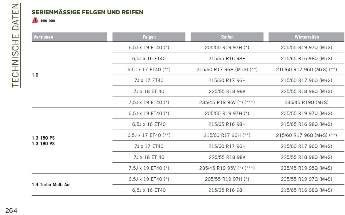

  • Die Aussage "...Nach längerer Recherche müssen Felgen mit ABE 7,0 x 17 mit ET 38mm sein, damit Schneeketten möglich sind..." kann ich nicht bestätigen. Ich habe Winterreifen der Dimension 215/60R17 96H auf den Originalfelgen von Jeep, deren Einpresstiefe ET 40 beträgt, die steht so mit eingegossen auf den "Speichen", von der inneren Seite her zu sehen.
  • @J5
    Ich hatte im Zubehör geschaut und da war es mit ABE bei ET40 immer schwierig. ET38 hatte eigentlich immer eine Freigabe.
    Nun wenn die Originalfelge ET40 hat, und 215/60/17 in der Betriebsanleitung steht, dann sollte dies dann auch möglich sein :)

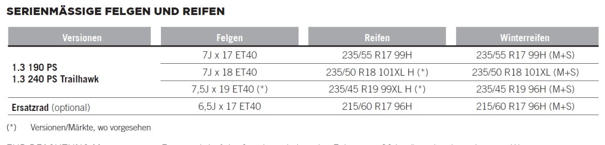

  • Ja, in der Betriebsanleitung von 2020 für den 4xe steht es so:
    auch in der Betriebsanleitung von 2020 für die Verbrenner stand es schon so:

    Ja, ich habe mich nicht genau genug ausgedrückt. Gesucht hatte ich eine Zubehörfelge mit ABE & Schneekettenfreigabe.
    Die RC34 habe ich auch im Blick gehabt, aber im Gutachten zur 7x17 ET40 steht:
    "Die Bezieher sind darauf hinzuweisen, dass Schneekettenbetrieb nicht geprüft wurde, es sei denn, dass die Verwendung von Schneeketten durch eine weitere Auflage im Gutachten erlaubt wird."
    Da ich keine weitere Auflage im Gutachten gefunden habe, schloss ich daraus, dass dafür keine Schneekette erlaubt ist (Auch wenn die Jeep Originalfelge wohl auch 40mm ET hat und 215/60/17 in der Betriebsanleitung für Schneeketten freigegeben ist).
    Bei den DEZENT TZ Felgen mit ET 38 waren die Freigaben im Gutachten enthalten. Wiederum daraus schloss ich, dass es an der ET liegt, ob Ketten erlaubt sind.

    Ich muss nur noch der Chefin die verschiedenen Felgendesigns zeigen, dann geht am Montag die Bestellung für die Winterräder raus. :)
