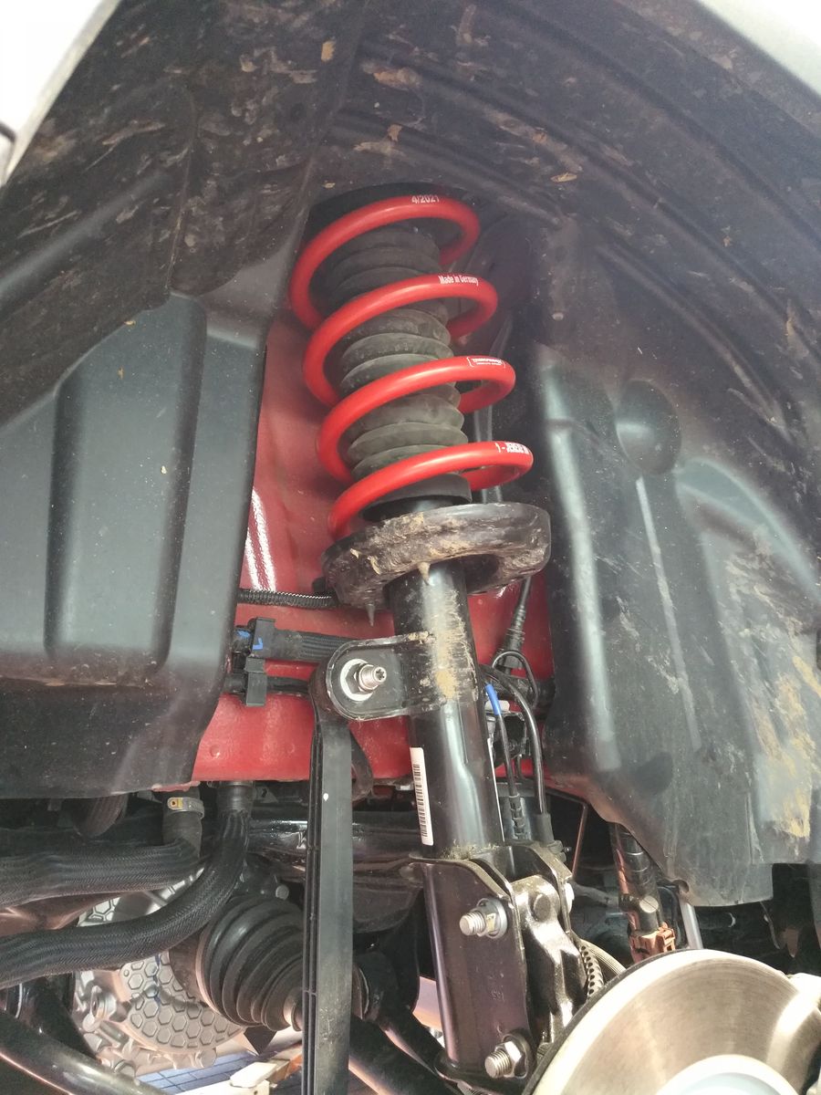

  • Hier ein Foto der eingebauten Federn:

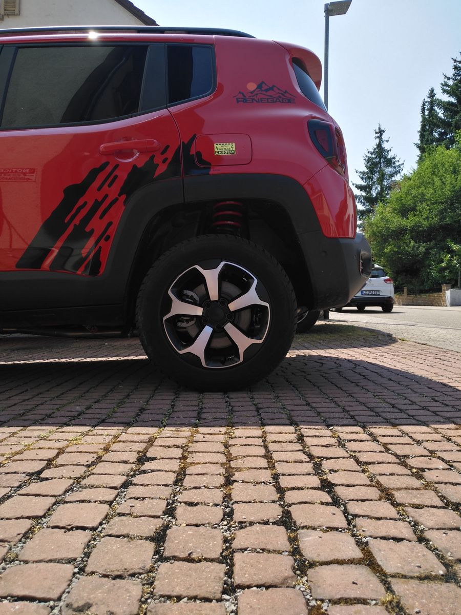

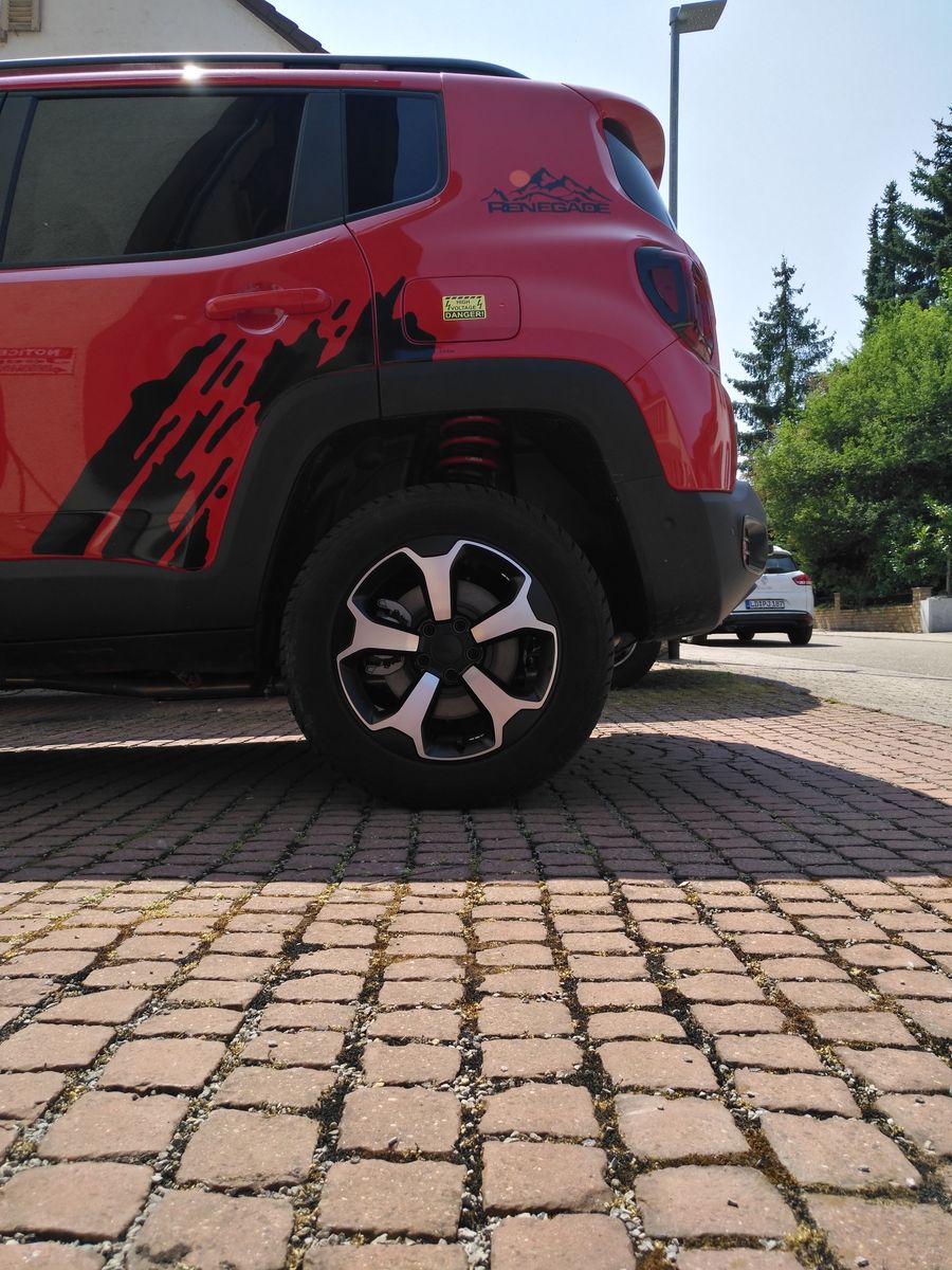

    Und so steht er dann da:
