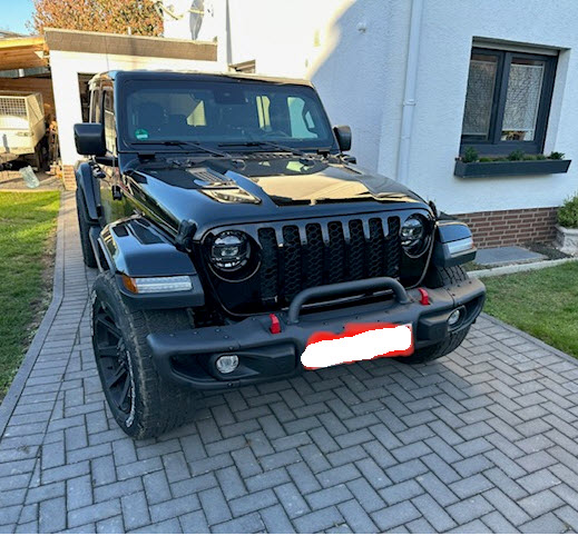

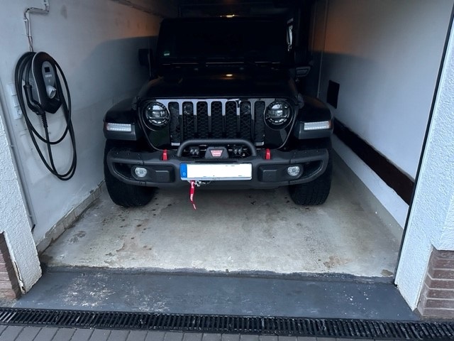

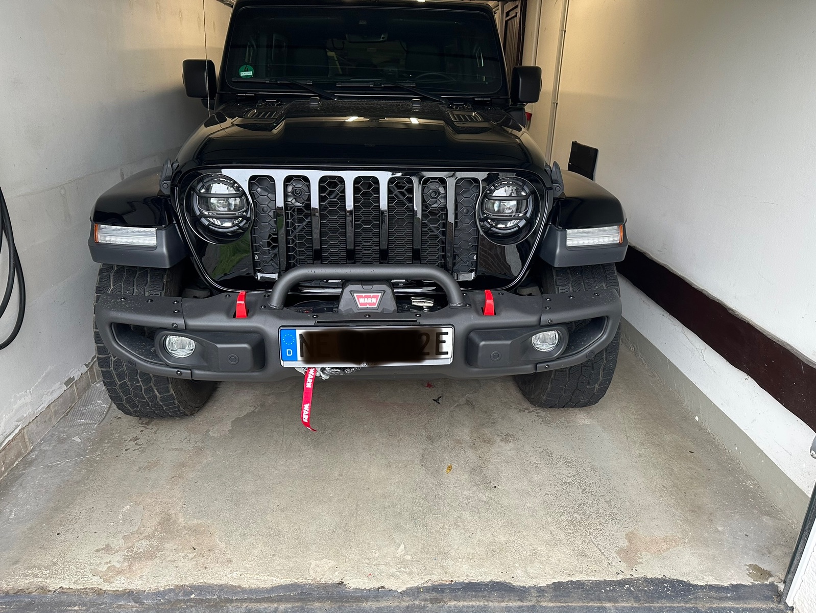

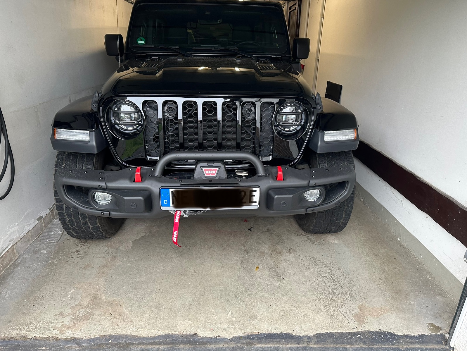

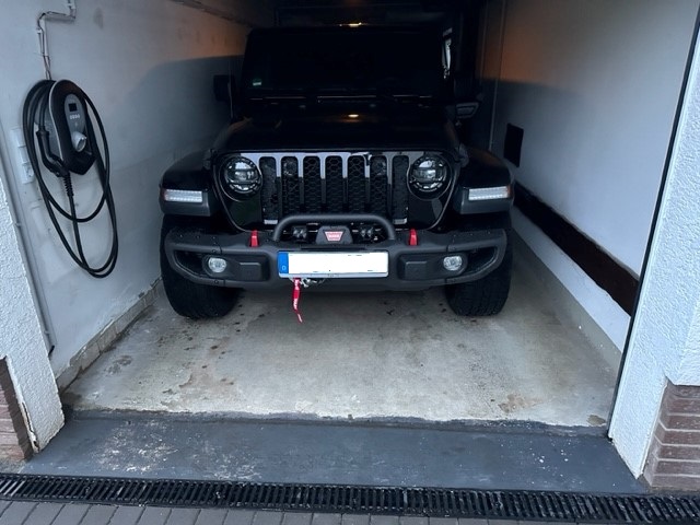

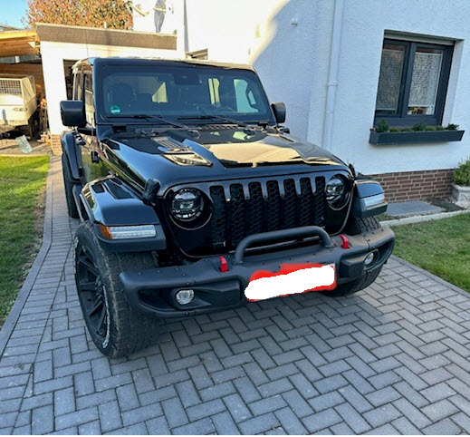

Teile sind bestellt:
Warn VR EVO 12-S mit Synthetik Seil
Warn Stromunterberechnungsset (somit kann ich die Winde über AUX aktivieren)
Hella fliegende Sicherung 400A inkl. Halter
Es geht vorran

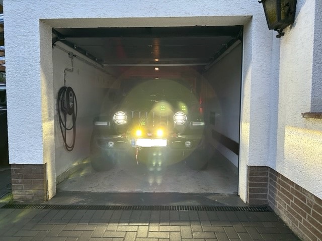

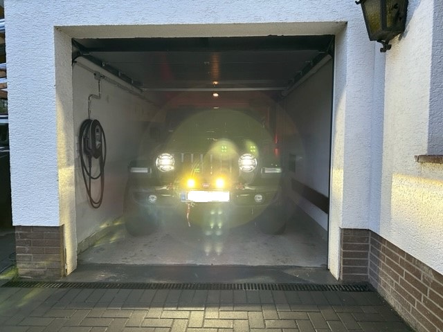

Heute noch Zusatzscheinwerfer bestellt, die sollen an die BullBar. Evtl., je nachdem wie es aussieht in den Freiraum links und rechts neben der Windenbox.

Ich verzweifle mit der Eintragung. Das Mitgelieferte Materialgutachten reicht nicht aus.
Ich war an verschiedensten Prüfstellen meines Landkreises und durfte jedes Mal nach Hause.
Ich war bereits in Kontakt mit dem Hersteller, da laut den Prüfstellen bei Fahrzeugen unter 2,5t ein Personenschutz montiert sein muss.
Den hat mopar z.b im Programm.
Kannst du mir eventuell den Kontakt vermitteln, der diese Eintragung gemacht hat?

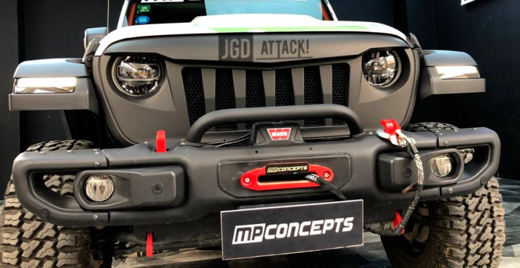

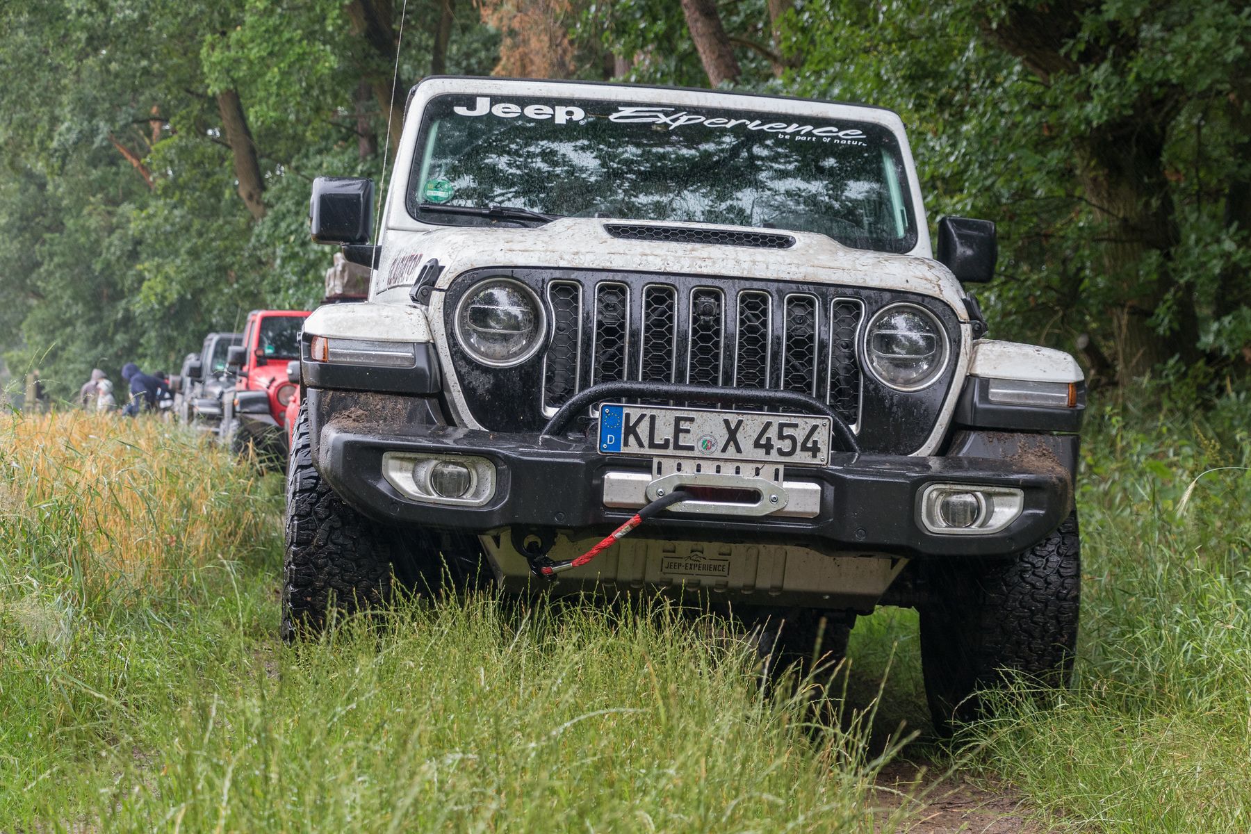

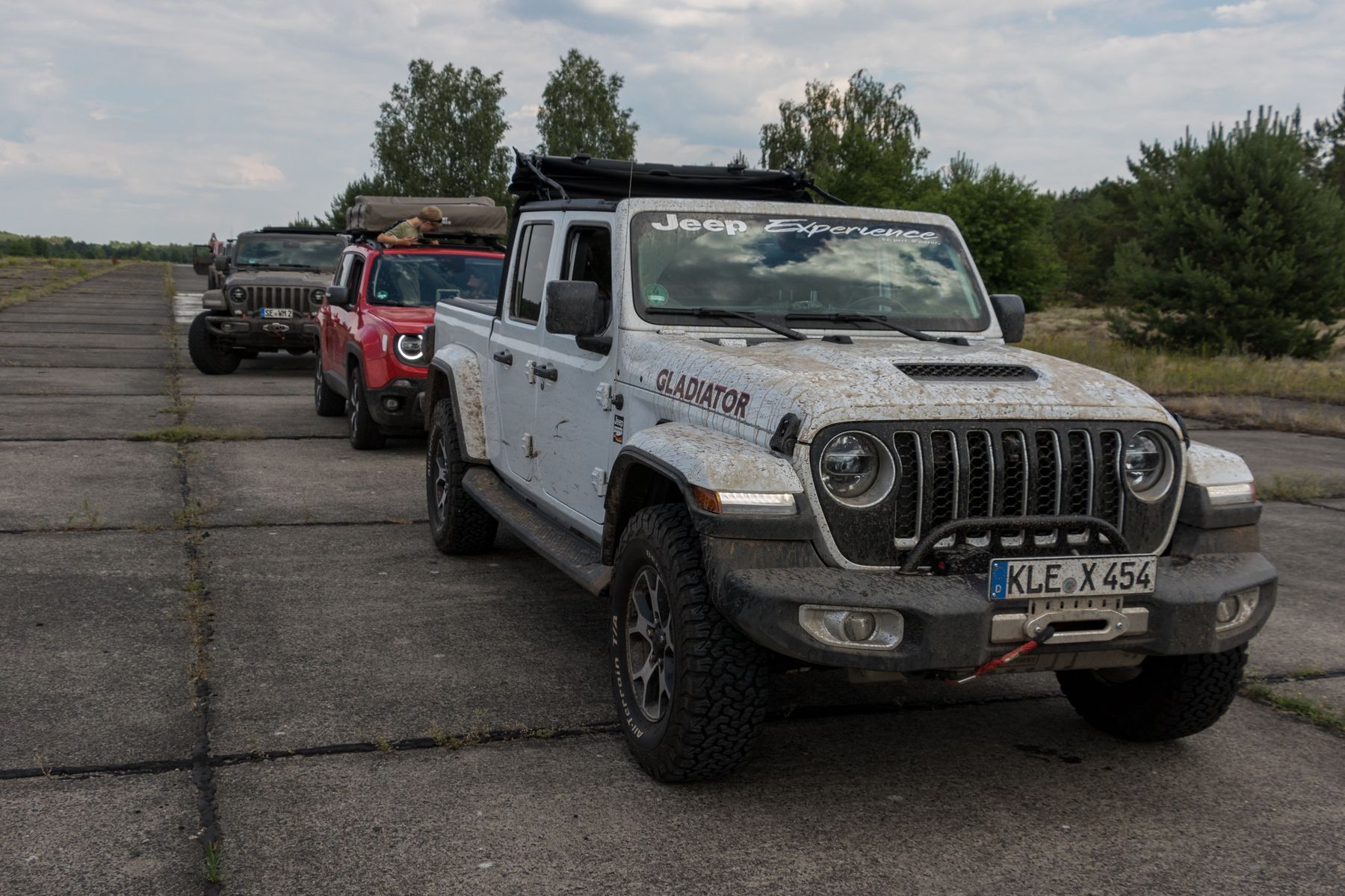

Also da gibt es schon ein paar Optionen...
Z.B.: AEV bietet die EX an und die gibt es mit TÜV. Preislich liegst Du da bei 2200.- bis 2500.- mindestens...
https://www.4-wheel-parts.de/d…gen-und-Heckstossstangen/
Es gibt da aber auch noch weitere Anbieter - einfach mal googlen.

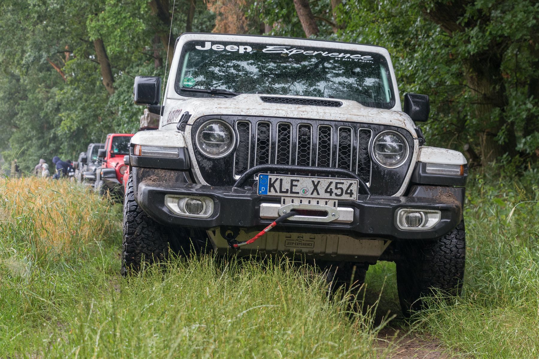

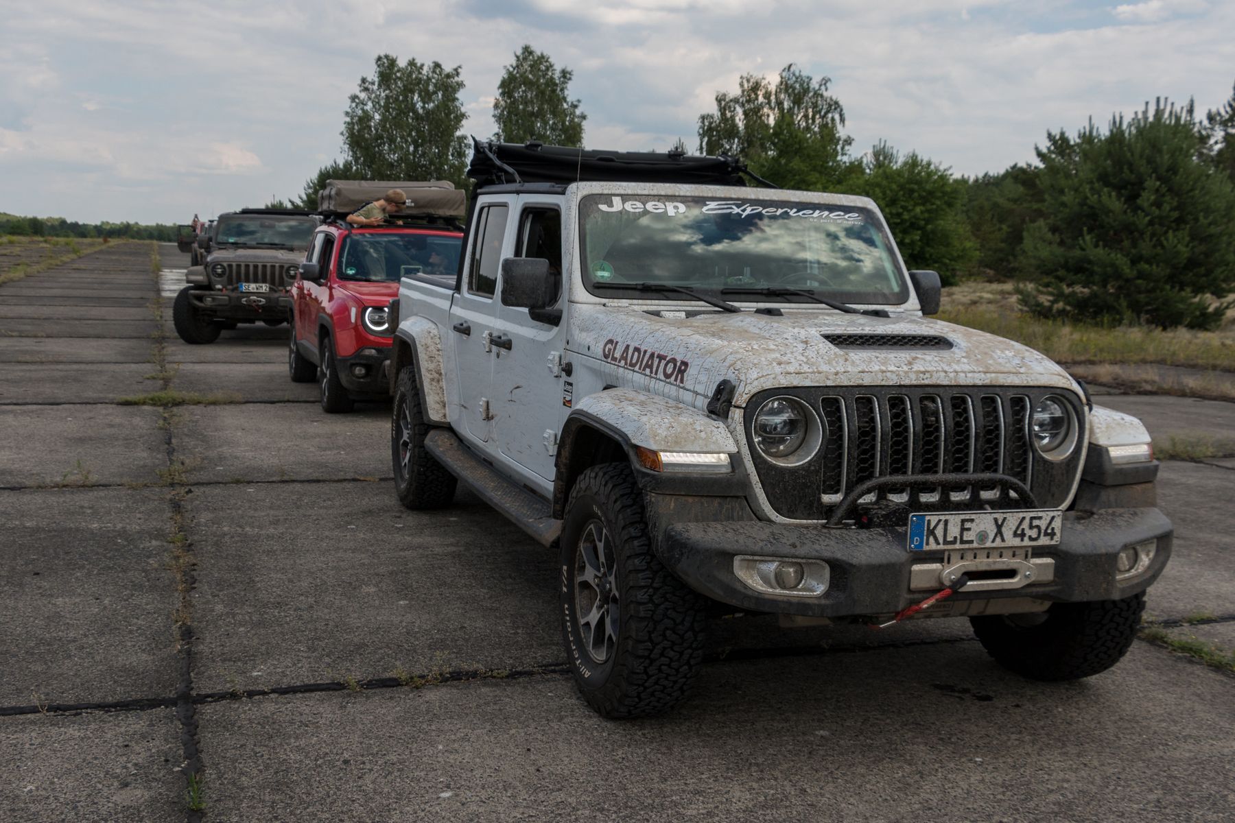

Es gibt auch eine andere Möglichkeit, wenn Du auch mit der original Stoßstange leben kannst. Und zwar sieht das dann so auch:
Hier mal am Gladiator.
Persönlich mein Favorit. Die Stoßstangen aus dem Zubehör sind absurd teuer und zumeist (für mich) nicht besonders schön...Ich habe auch Interesse an die Lösung mit der Originalstoßstange. Ich würde gerne auch etwas mehr wissen. Danke.
