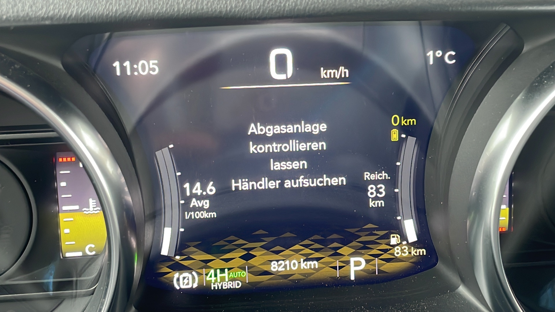

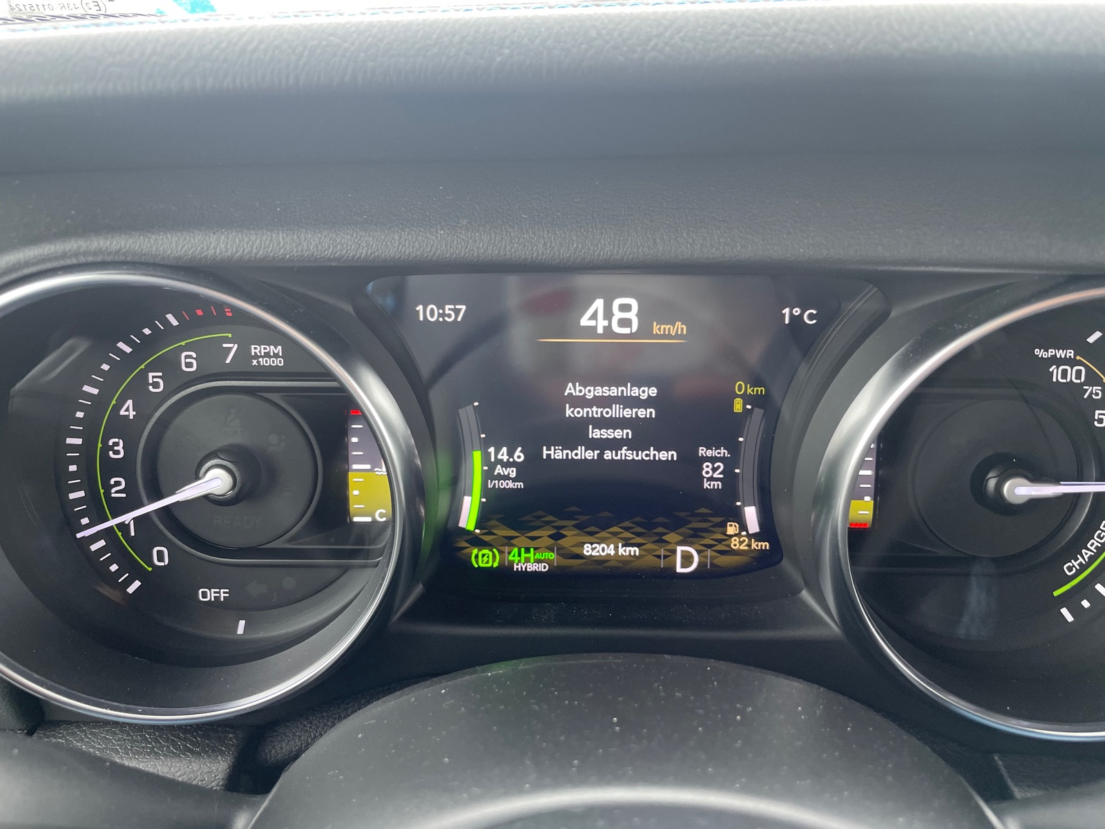

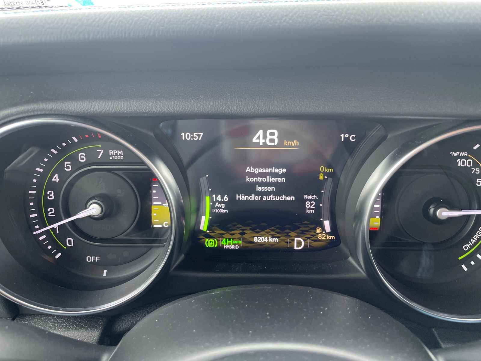

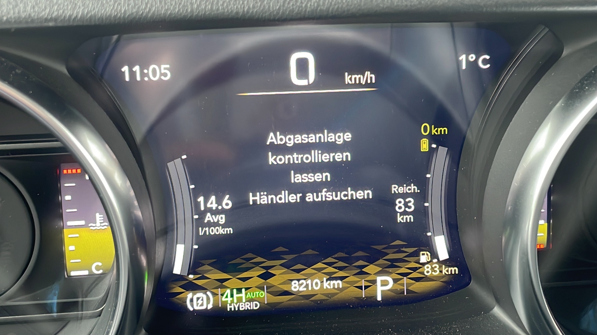

heute hat mein Wrangler 4xe auf einmal folgende Fehlermeldung angezeigt:
Abgasanlage Überprüfen, Werkstatt aufsuchen.
hatte schon jemand so ein fehler, was kann das sein?

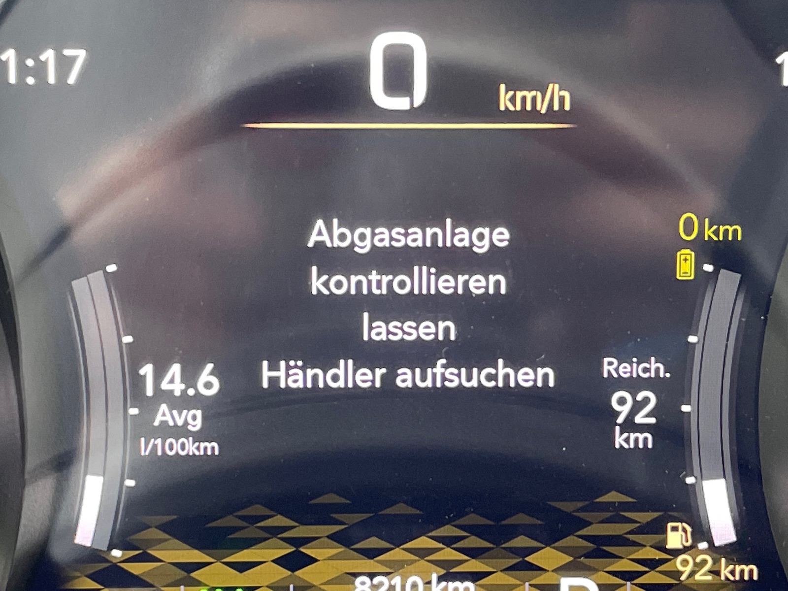

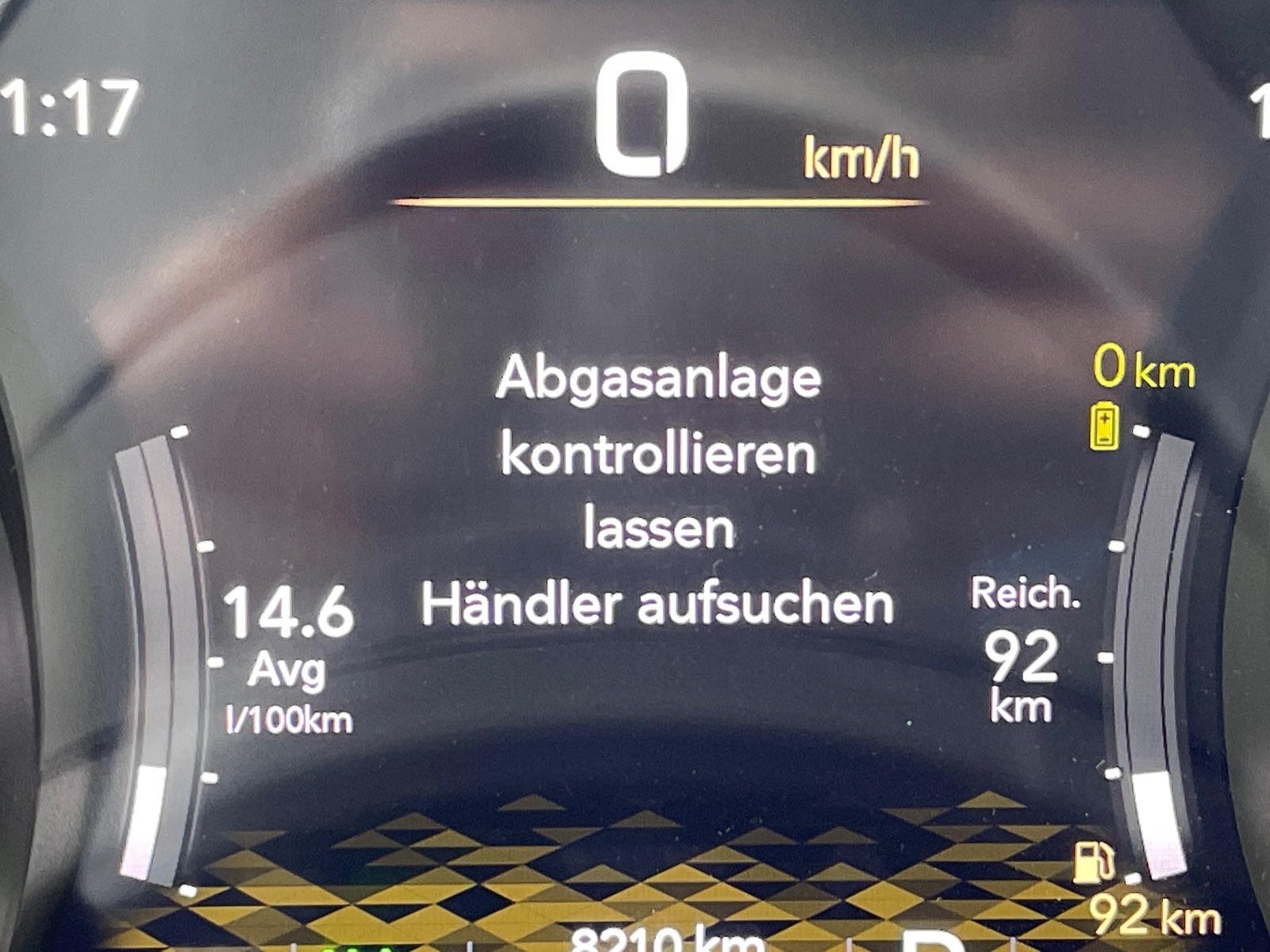

Hab seit heute auch den Fehler… der Motor läuft auch etwas „unrund“… so wie bei den alten ZJ… gefühlt leichte drehzahlaschwankungen im Leerlauf.
Im Fehlerspeicher (ausgelesen mit JScan) steht nix.
Weiß jemand mehr?
Der Händler ist schon informiert… kann aber erst am Abend hin… wobei ich nicht viel Hoffnung habe wenn im Fehlerspeicher nix steht.
Nach einem Neustart kam die Meldung das er regenerieren will und ich fahren soll (siehe Foto) nach kurzer Fahrt war wieder alles okay.
Als ich etwas später zum Händler fahren wollte ging die Motorkontrolllampe an (siehe Foto).
Lt. meinem Händler ist das Problem bekannt… hat mit dem letzten Update zu tun… das Steuergerät glaubt der „Hybridmotor“ wird zu warm und des wegen kommt der Fehler. Lösung gibt es noch keine.
