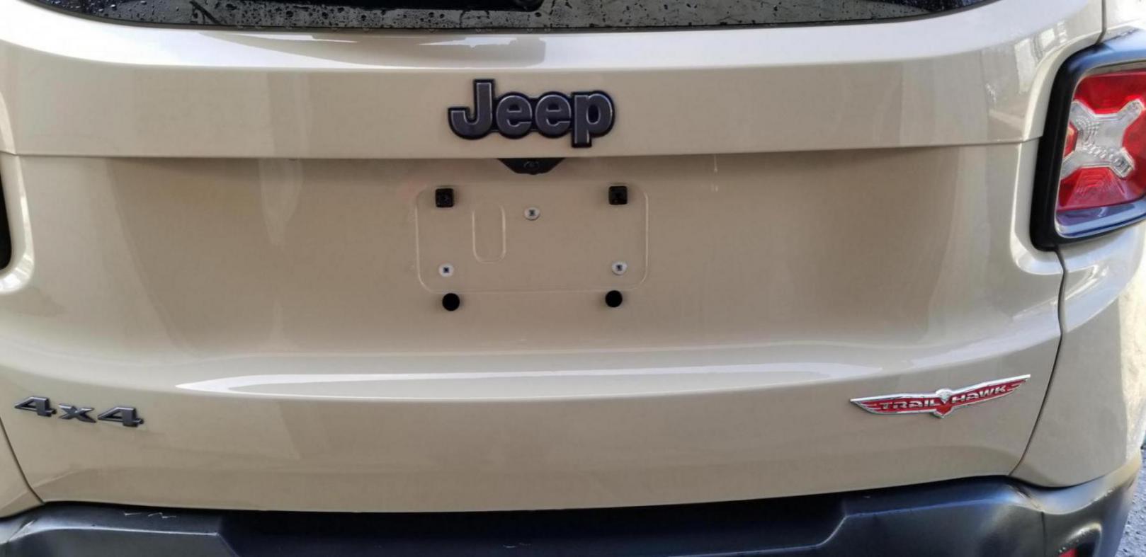

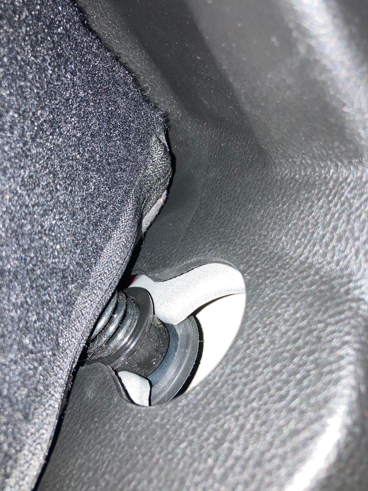

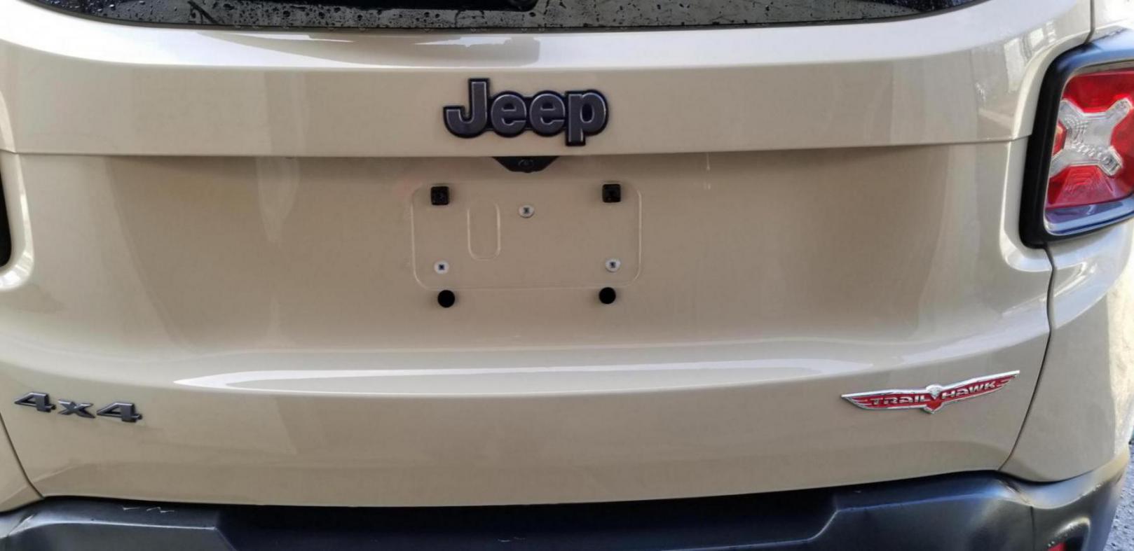

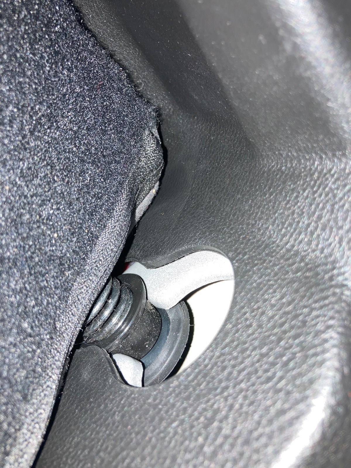

  • :/ … hat jemand eine nachhaltige Idee das das Nummernschild beim Schließen nicht so klappert. Habe schon mit flüssig Gummi unterlegt, ein Jahr und die Witterung löst den Gummi. Gerade teste ich eine flächige Klett Verbindung..!?
    Ja: 🛺 lass es einfach sein 🛺
  • Nervt mich auch, habs mit selbstklebenden Filzstreifen versucht und werde es jetzt mit Sikaflex (Wohnmobilkleber) versuchen, wenn das nicht hilft, schraube ich das Nummerschild fest auf die Klappe :cursing:
    Und wenn alles nichts hilft, die Heckklappe vom US-Modell einbauen, die hat 2 Dübel oben und 2 Dübel unten zum Festschrauben. Da wackelt nix mehr…… :)
