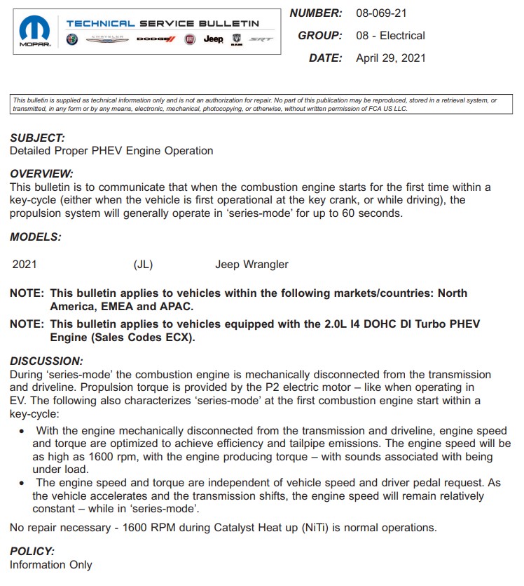

Hallo,
beim Anlassen startet der Benzinmotor mit Leerlaufdrehzahl von 1500 min-1 (hört sich innen an wie 4000 min-1)
E- Antrieb läuft mit, beim losfahren bleibt Drehzahl auf 1500 min-1 stehen und Fahrzeug fährt elektrisch an, nach ca. 20 sec. bzw. ein paar hundert Meter schaltet er komplett auf Benzinmotor um…
Anstatt Sprit zu sparen fahre ich parallel mit 2 Motoren…..
Wer hat denn ein ähnliches Problem?
