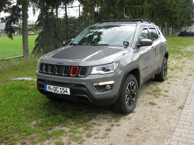

    Schau dir mal im Nachbarforum bei Claudia Ph. den Wagen an. Sie hat solche auf der Motorhaube.

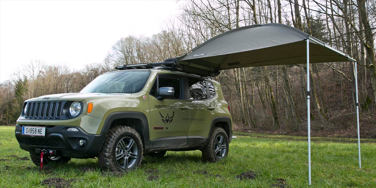

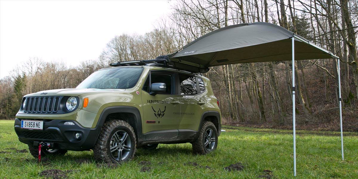

    Es haben sich ja schon ein paar Jeep-Händler an einer Renegade "Hunter Edition" versucht. Die Version aus Österreich von Pappas mit der Lightbar am Dachträger sieht zumindest optisch absehnlich aus. Müsste man mal anfragen, wie die das mit den Kabeln gelöst haben.
    Die Lösung mit den an die Motorhaube geklemmten Scheinwerfern, hm naja, wirkt halt irgendwie hingemurkst. Wäre nicht mein Ding.

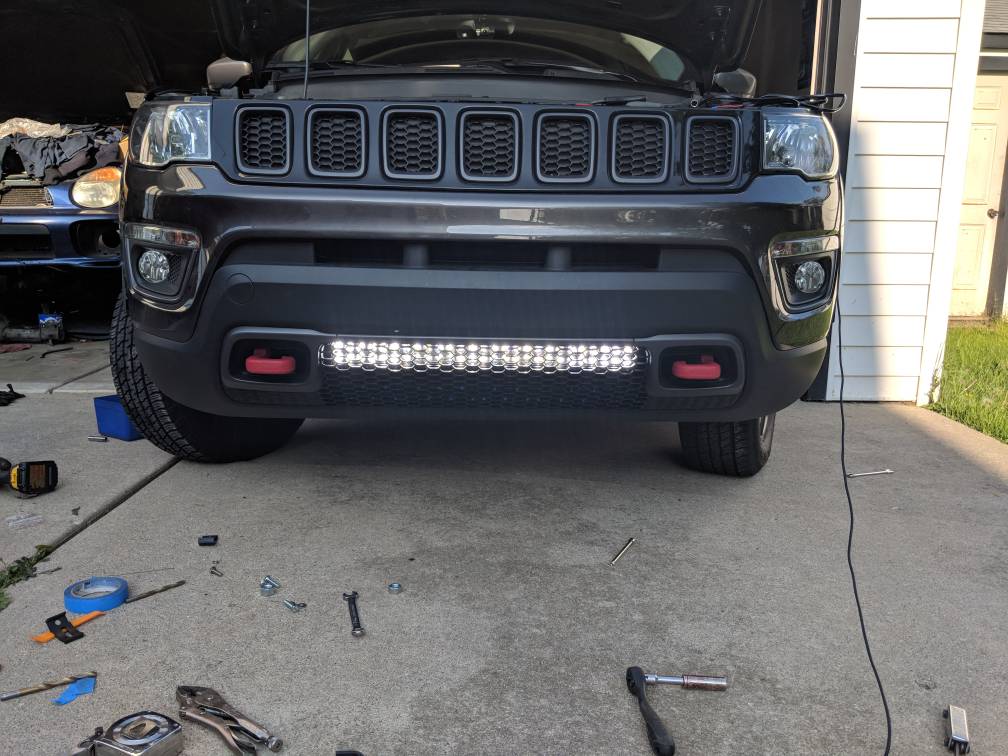

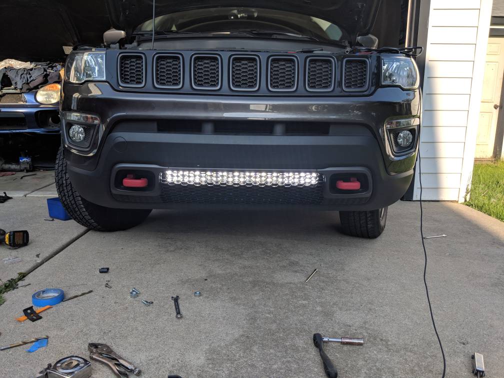

    Ein Kollege aus einem amerikanischen Forum war kreativ und hat die Lightbar unten geschützt hinter die Stoßstange gebaut. Sieht zumindest sauber aus.
