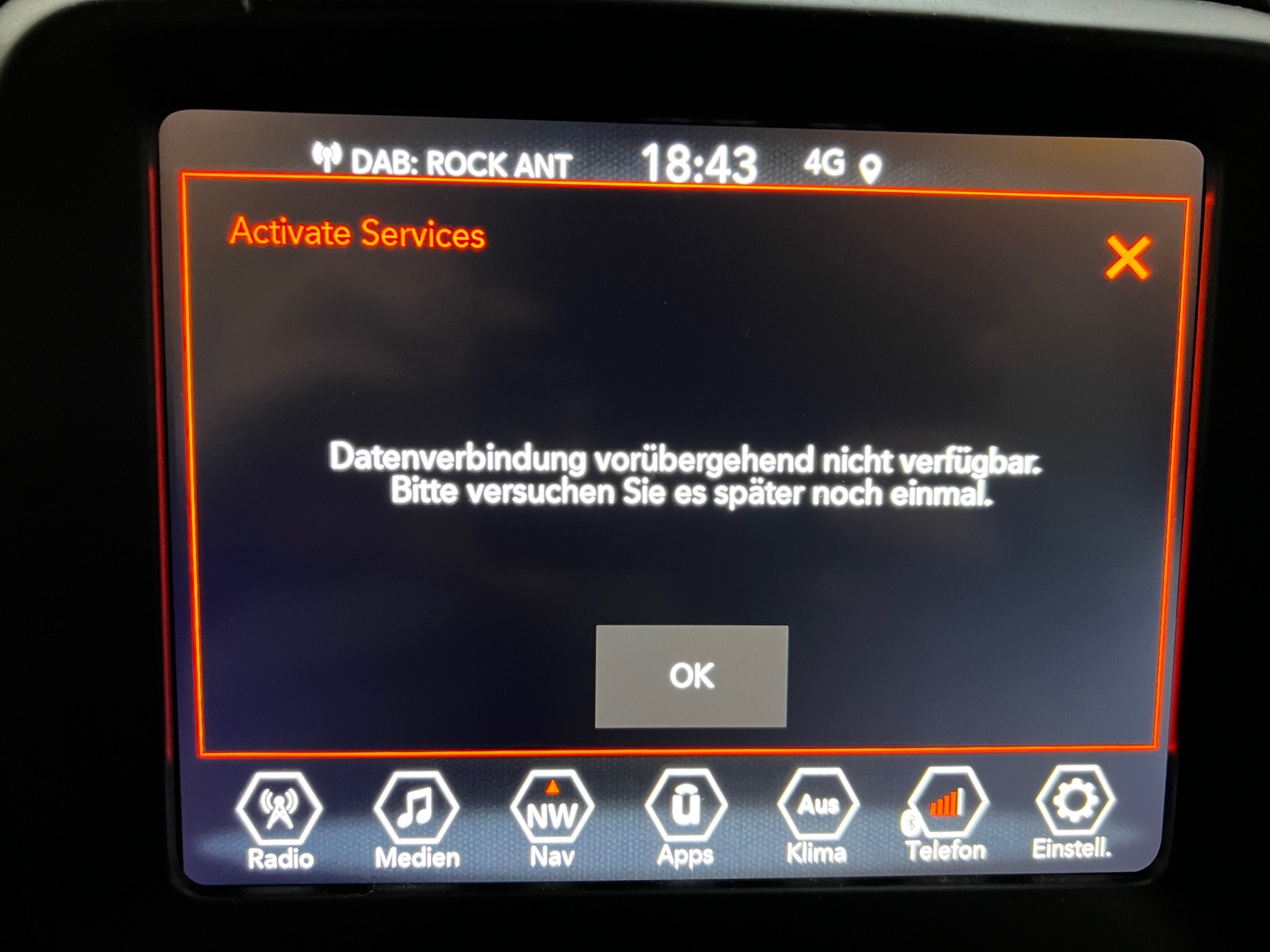

    • Jetzt hab ich aber doch 2 neue Icons. "Activate Go Services" und "Notifications". Notifications enthält gar nichts. Wenn man auf Activate Go Services toucht kommt eine Fehlermeldung "Datenverbindung vorübergehend nicht verfügbar…". Dann kommt ein Fenster in dem man seinen Namen und die Mailadresse eingeben kann. Nach Touch auf weiter kommt "Daten werden geladen - bitte warten" und nach einiger Zeit dann der Hinweis das es nicht geklappt hat. So ein blöder Mist!
    Habt ihr ne Idee was ich noch tun kann damit die Aktivierung klappt?

    Die anderen Punkte die du beschreibst ist der „normale“ Zustand, wenn die nun zur Verfügung stehenden OTA Updates nicht geladen sind. Damit stehst du genau an der gleichen Stelle wie der Harry. Na Bravo……

    Musst den Support kontaktieren und gleich Fotos (Version, Fehlermeldung) beifügen. Ohne die können die in Albanien nämlich auch nichts machen. Also ohne Fotos geht garnix, mit Fotos zwar auch nix aber dazu brauchen sie halt unbedingt die Fotos. Mit der Versionsnummer in meiner Mail geschrieben konnte se leider leider auch nix anfangen :(
    Die Werkstatt könnte das Ticket ja auch aufmachen, aber die 120km dafür hab ich mir erspart. Per Ferndiagnose ginge das nicht. Man muss hin - oder selber den Jeep Service kontaktieren.
    Kannst ja auch das Auto mal den Service anrufen lassen.
    Jeep Italien hatte mich vor 2 Wochen auch mal zurückgerufen, ob alles klappt. Danke, aber nein. Sie wollte sich nach einer Woche wieder melden - sagte aber nicht welcher Monat.
    Aktuell habe ich Dank Toy einen neuen Versuch am Start. Mal schauen und evtl. könntest du dich da mit dranhängen, wenn das nun endlich klappt.
