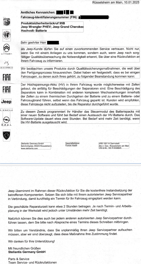

  • Jetzt bin ich auch dran. Samstag war das Schreiben im Briefkasten.
    Der Akku kann durchgehen u.s.w.... erst soll in der Werkstatt ein 2-stündiges Update laufen, und bei Bedarf wird dann der Akku gewechselt und es würde dann mehr Zeit benötigt. Haben die Akkus in der Werkstatt im Regal liegen???
    Da es ja lt. Schreiben schnell gehen soll, habe ich dann schon für den 10.02. einen Termin bekommen.
    Ich hab dann gefragt, wie das dann mit meinem Urlaub vorher ist. Ich kann ja nicht ohne Akkuladen fahren.
    "Sie können ruhig wie bisher weiterfahren, nur keine Schnellladung.." :/

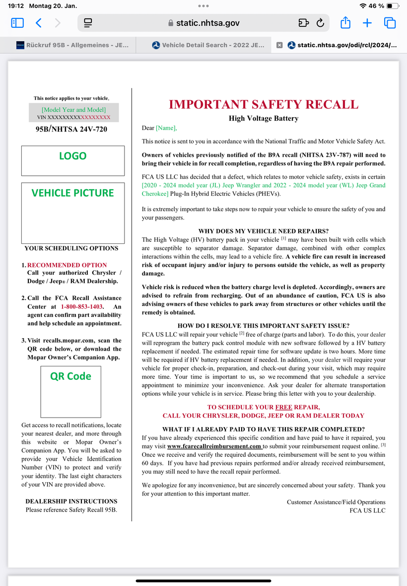

  • Die deutsche Version von der Benachrichtigung zum 95B habe ich noch nicht gelesen, aber in der US-Version schreibt Jeep, man solle nur noch im Freien mit Abstand zu Gebäuden parken. Steht das in der deutschen version auch drin?
    Im DE-Schreiben ist nur eine Empfehlung: "Kunden wird empfohlen, diese Fahrzeuge nicht aufzuladen, bis die Reparatur durchgeführt wurde."
  • Da steht z.B. auch "Vehicle risk is reduced when the battery charge level is depleted.". Was dauerhaft der Fall ist, wenn du im Hybrid-Modus fährst.
    Wenn du Wortglauberei betreiben willst, lass dein Auto stehen, schiebe es zum Händler und nimm für deinen Urlaub einen Mietwagen. :S
