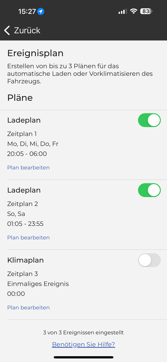

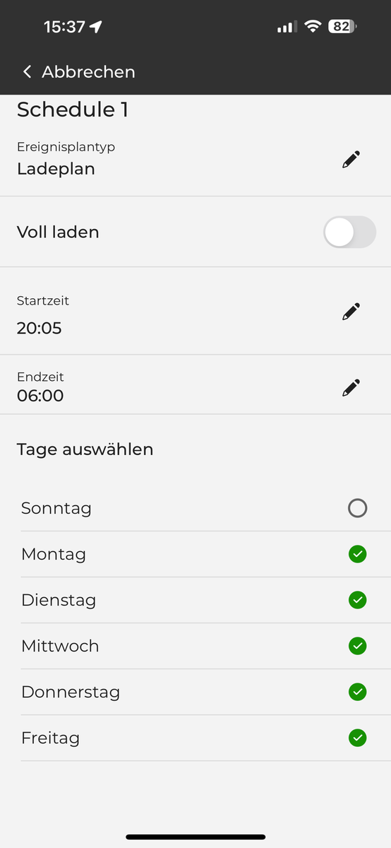

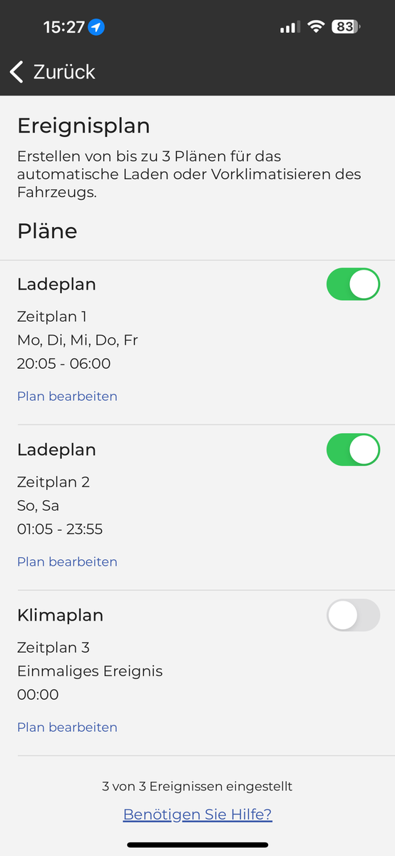

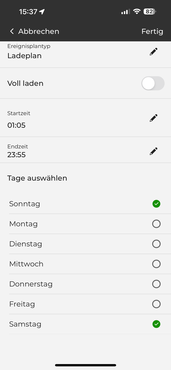

    Die Programmierung wäre Mo - Fr von 20.05 bis 06.00 sowie jeweils Sa+So den ganzen Tag, also von 01:05 - 23:55. Vgl. dazu auch die PrtScrn's.
