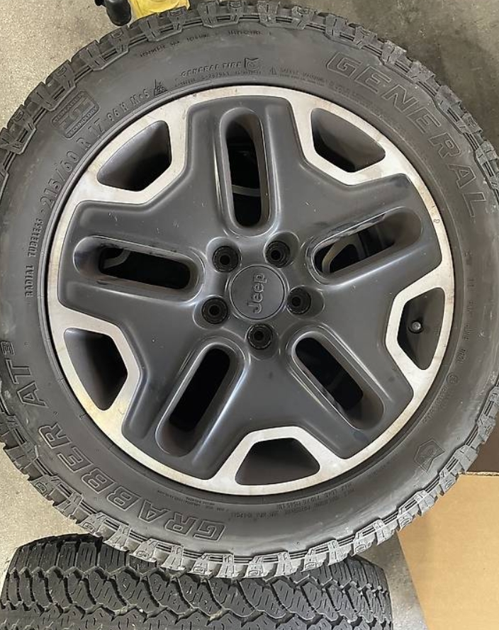

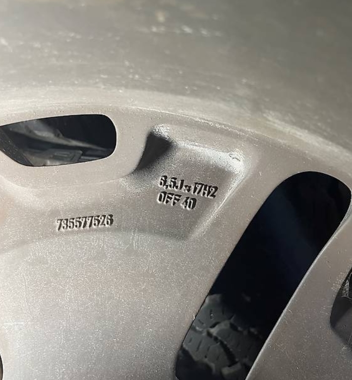

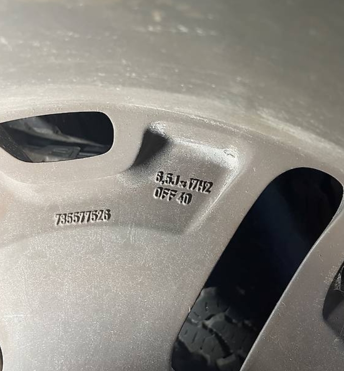

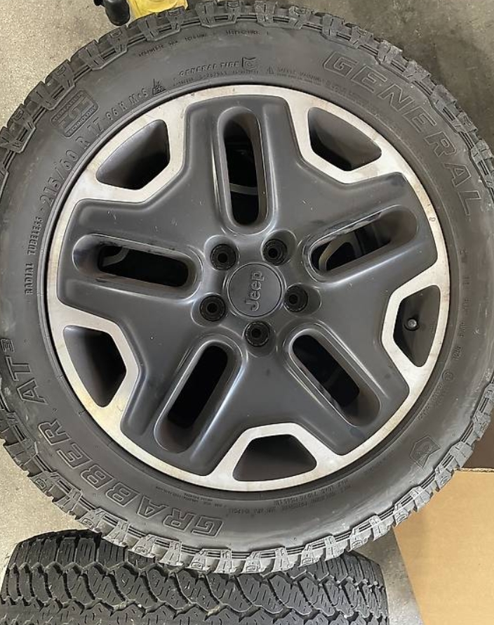

Passen Felgen eines 2015er Renegade an den 4XE?
Möglich dass die passen, aber eingetragen sind bei mir: 7x17 ET40
Grundsätzlich montierbar sind die schon. Aber 6,5 Zoll Breite ist schon grenzwertig wenig. Damals fuhren die Rennies noch schmälere Reifen. 235er Reifen auf 6,5 Zoll macht man glaube ich nicht mehr.
Bei mir stehen im Typenschein folgenden Reifen/Felgen:
68 Reifen und Felgen
69 1) 215/60R17 96H, 2) 235/55R17 99H, 3) 225/50R17 94W; 7x17 ET37.5/40
70 4) 235/50R18 101H XL; 7x18 ET40
71 5) 235/45R19 99H XL; 7.5x19 ET40
Ich würde auf die Felgen soweiso nur 215er Reifen montieren, sollte also passen? -
Ich konnte meine original Jeep Renegade Felgen (Jg.2019) nicht auf meinem 4xe montieren.
Laut Händler nicht zulässig gemäss Fahrzeugschein.
Lieber ins COC schauen.
Keine Ahnung ob wir in der Schweiz so etwas haben. Die Felgen scheinen aber zu alt zu sein für den 4xe. Dann bleibe ich bei einem Satz Felgen.
