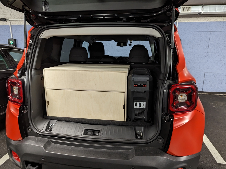

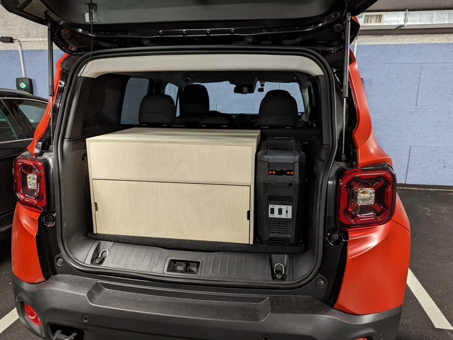

Hat nichts direkt mit dem Jeep zutun. Ich benutze meinen Renegade als Overlander wie ma so schön sagt
Im Kofferraum ist eine Kiste mit Schublade und die Kühlbox
(Da war die Kiste noch nicht ganz fertig)
So sieht das von aussen ausIn der Kiste im oberen Fach ist ein Goal Zero 500x Akku der die Kühlbox mit Strom versorgt. Leider ist beim letzten Urlaub die MPPT Einheit des 500x kaputt gegangen und er lässt sich nur noch per USB-C Laden. Da ich den Akku sowieso irgendwann ersetzen muss dachte ich statt eine neue Powerstation zu kaufen könnte ich die Kühlbox auch über die 12V Batterie betreiben.
Bei normalen Batterien kann aber nur etwa 50% der Kapazität genutzt werden. Die 60Ah Batterie des Renegade hat also nur etwa nutzbare 350Wh. Bei dieser geringen Kapazität lässt sich je nach Temperatur das Auto schon nach 24h nicht mehr starten. Bei einer 60Ah LiFePO4 wären nach 24h Kühlboxbetrieb immer noch mehr Kapazität vorhanden als bei der original Batterie wenn sie voll geladen ist.
Ob das ganze wirklich Sinn macht habe ich noch nicht überlegt, aber Preislicht ist nicht so ein grosser Unterschied ob ich eine neue Powerstation kaufe oder einen 60Ah LiFePO4 Akku. -
