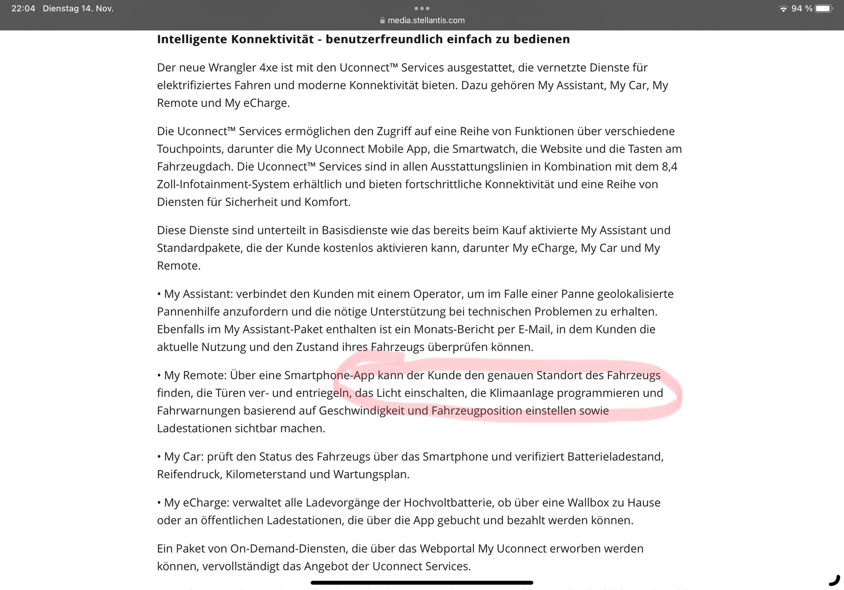

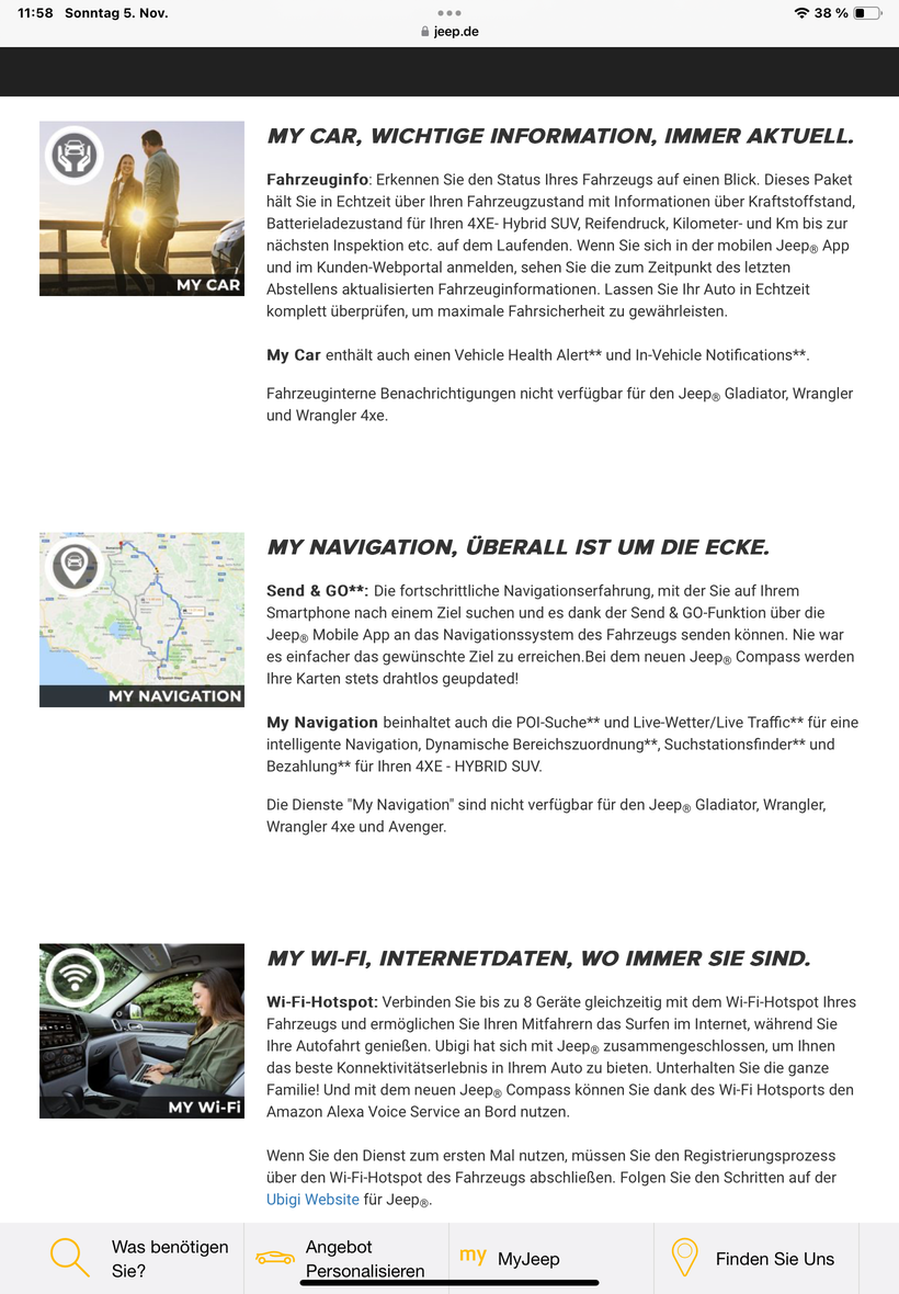

    ich habe seit kurzem einen Wrangler 4xe. Habe alle Dienste bei Jeep remote freigeschalten bzw. gekauft. Eigentlich sollte in der App ein Ereignisplan für laden aber auch klimatisieren vorhanden sein. Bei mir ist das nicht so. Weiters ist es nicht möglich eine Zieladresse via App zum Auto zu schicken. Auf der Jeep Website wird dieses Feature aber beworben. Das Customer Service hat mir Screenshots geschickt, die aber von einem Jeep Compass 4xe sind. Ich wäre etwas geflasht, wenn das bei allen geht nur beim teureren Wrangler nicht.
    Hat hier jemand Infos was tatsächlich möglich ist und was nicht.

    Es ist leider wirklich so, die ganzen Funktionen gibt es unverständlicherweise beim Wrangler nicht. Was mich an der Sache so maßlos ärgert, man hält es offensichtlich immer noch nicht für nötig, die Kunden entsprechend aufzuklären. Nach wie vor werden die entsprechenden Hinweise nur in Fußnoten versteckt.

    Leider geht es dabei nicht nur um Software, die entsprechende Hardware fehlt dem Wrangler leider auch. Dazu hat dann der Versuch, das Uconnect von Panasonic mit dem für die online Funktionalität notwendige TBM 2.0 zu verheiraten überhaupt nicht funktioniert. Die Versuche sind auch bei den Renegade von Ende 2019 gescheitert, die versprochenen Dienste laufen da bis heute auch nicht. Aus der Not heraus musste Jeep dann auf das Uconnect von Continental umschwenken, was eigentlich mal das „Low-Line“ Radio war. Dieses Gerät hat dann aber wieder nicht zur Architektur des Wrangler gepasst. Die Hintergründe sind schon komplexer, als es nach außen hin aussieht. Vorwerfen muß Jeep allerdings die mangelnde Kommunikationsbereitschaft, es kann ja nicht sein dass wir hier im Forum immer erst dem Kunden beibringen müssen, was alles im Wrangler nicht funktioniert.
    Gespannt darf man sein, was mit dem Mid-Cycle Refresh nun zum MY24 noch an Funktionen kommt. Das neue Uconnect von TomTom ist zumindest von der Basis auf die Zusammenarbeit mit dem TBM konzipiert.
