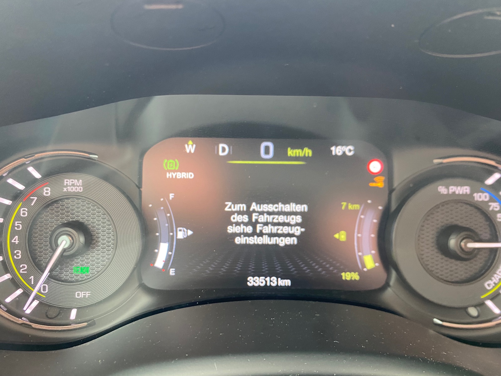

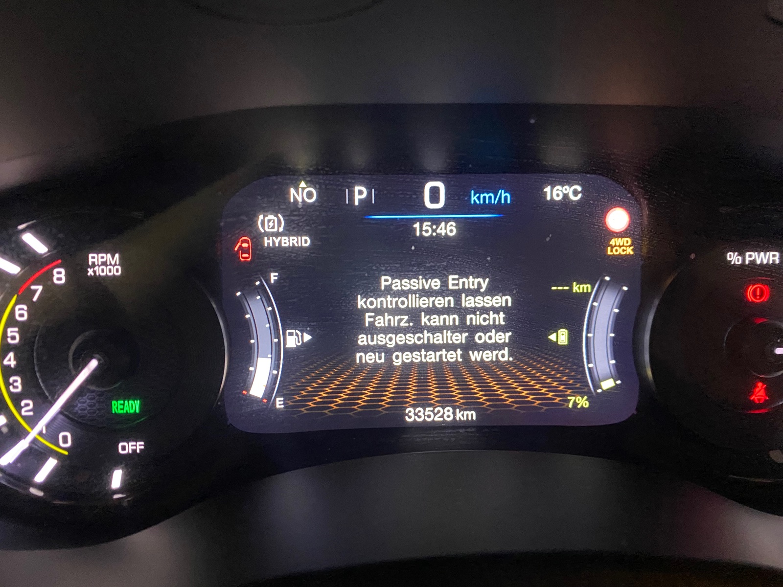

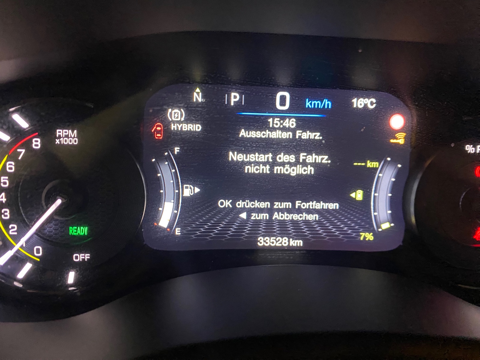

Ja sauber, die Kiste ging nicht mehr aus. Absoluter Killer. Erst nachdem ein Vertrags-Händler die Kiste gekillt, sprich die Motorsteuerung einen Hausfrauen-Reset gegeben hatte.

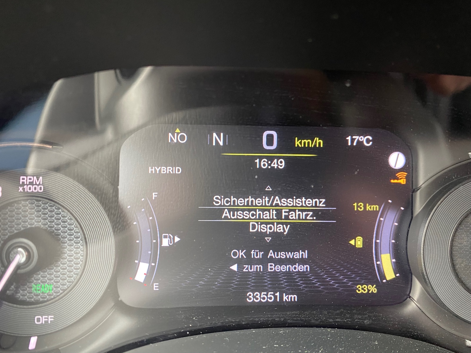

Es gibt normal 3 Möglichkeiten das Fahrzeug auszuschalten.
1. Start Stop Knopf
2. im Menü der Lenkrad Steuerung
3. mit dem Diagnose System
Oder der Kill, durch abstecken des Motor Steuer Gerät ( im Motorraum neben der Batterie. Plus die Batterie abklemmen.
Das Vertrauen in die Marke erreicht mittlerweile minus Werte, 0 ist unterschritten. Das nur falls jemand mal das selbe Problem hat und die Kiste nicht ausgeht.
