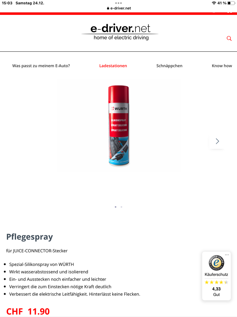

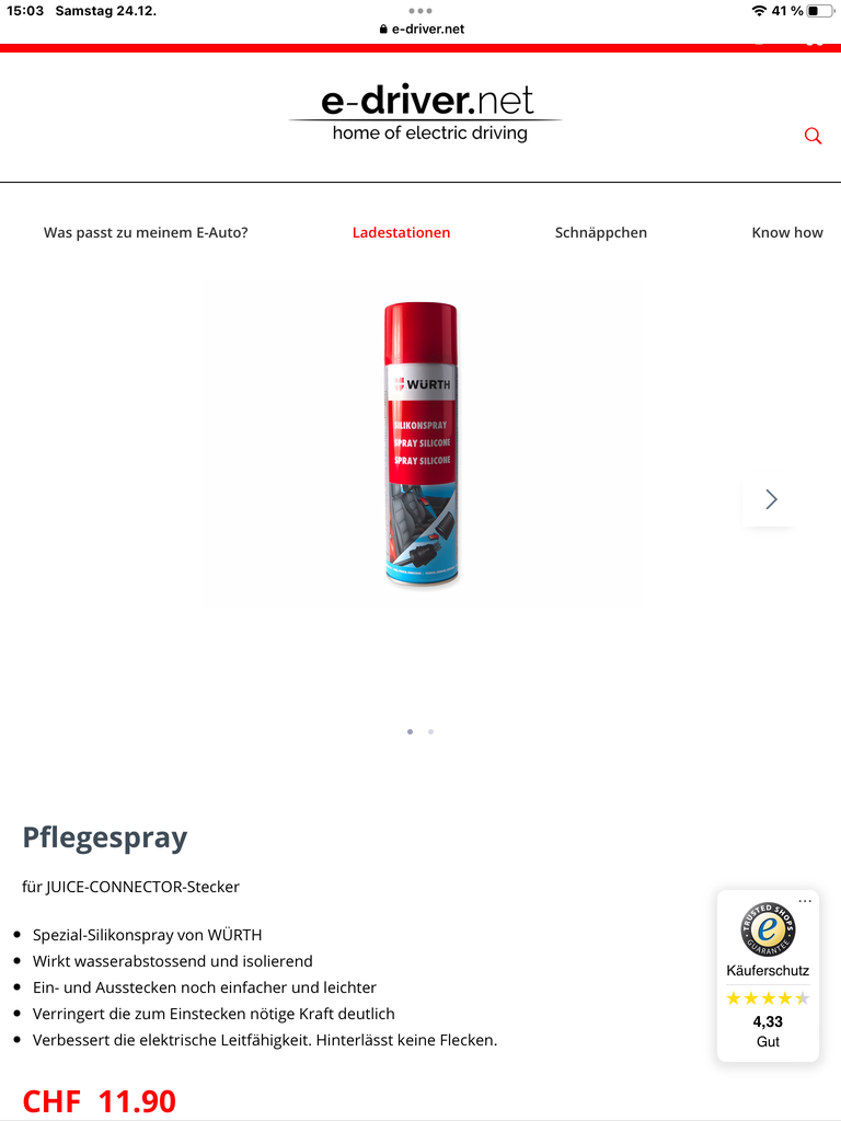

    Was mir wirklich super geholfen hat:
    Siliconespray
    seitdem geht der Stecker rein wie Butter. nach dem einsprühen dann mal mehrmals Stecker rein raus machen und dann könnte Dein Problem schon behoben sein.
    ich habe die Ladebuchse den Stecker selbst und auch den Gummischließnibbel der Ladeklappe damit eingesprüht, da bei mir starke Minustemp. herrschen und die Klappe ansonsten zufriert.
    hier ein Bild von dem Spray was ich habe

    Mit dem mitgelieferten 230V Ladegerät sollte es das Problem eigentlich nicht geben, der Stecker schlupft eigentlich immer sauber rein. Die Idee mit dem Stecker ist aber trotzdem gut, nicht das da Wasser reingelaufen und gefroren ist. Dann könnte der Stecker auch nicht ganz drin gewesen sein.
    Ist das Problem nun immer noch da, wo es wieder deutlich über null Grad hat?
