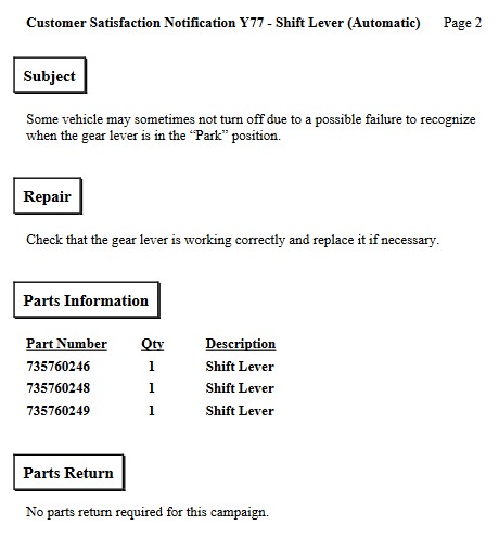

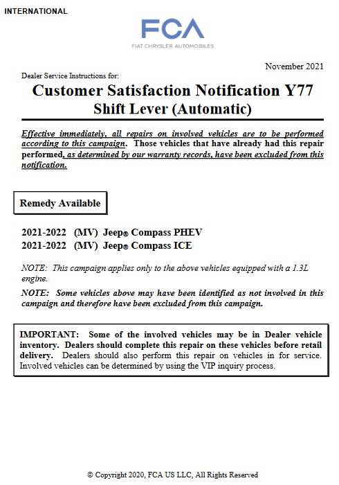

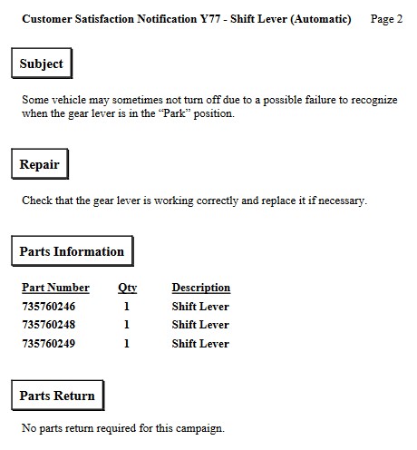

    Zumindest sollte das Thema mit dem Schalthebel nicht mehr präsent werden, dazu wurde bereits im November 2021 eine Rückrufaktion gestartet und die Schalthebel geprüft bzw. ausgetauscht.
