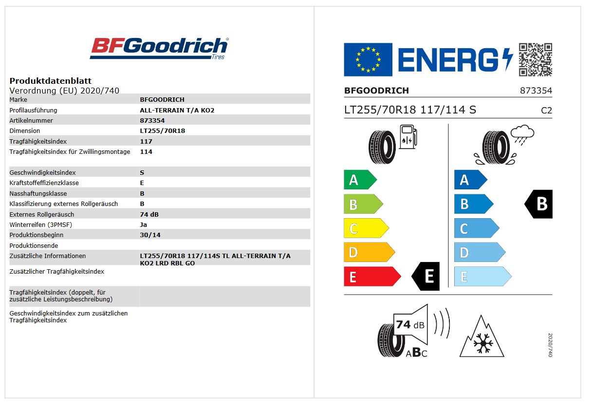

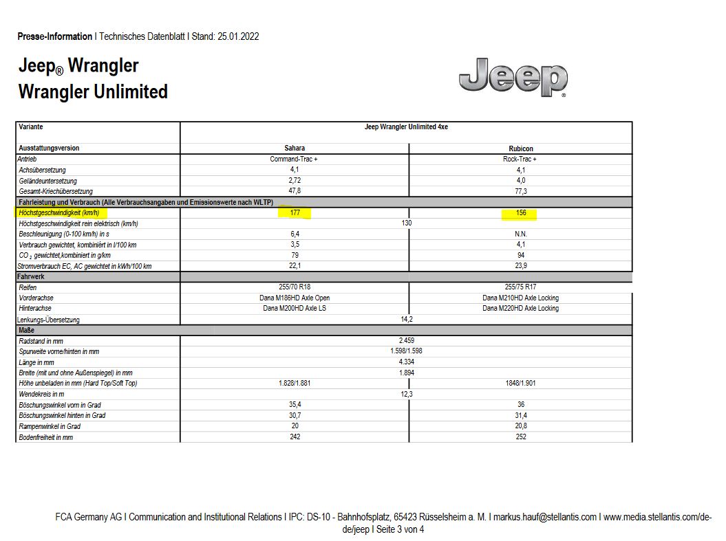

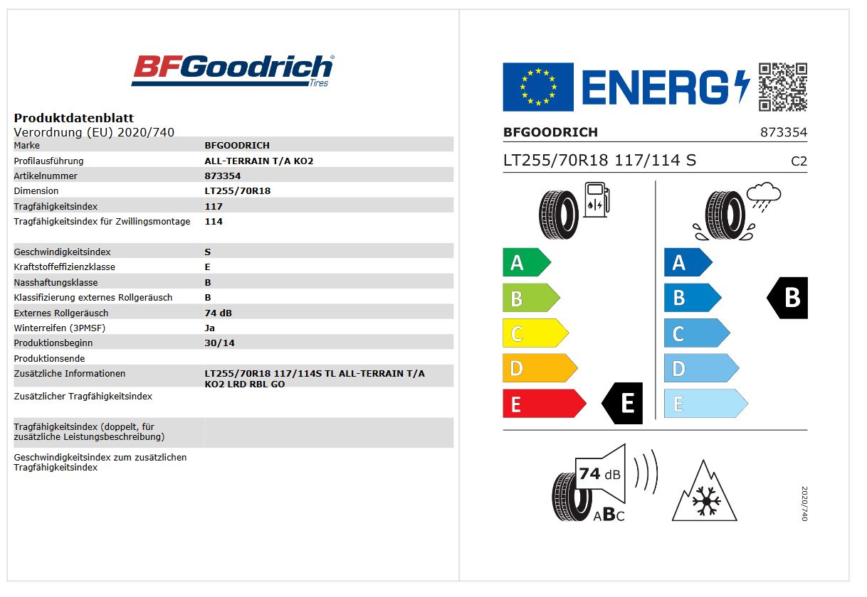

    Mal dumm gefragt, muss der Wrangler 4xe wirklich Reifen mit Speedindex T haben? Die Höchstgeschwindigkeit beim Sahara ist ja mit 177 km/h angegeben, beim Rubicon gar nur mit 156 km/h. Dafür reicht ja eigentlich der Speedindex S und dann würde der Reifen hier passen:

    Gute Frage! Das habe ich gar nicht hinterfragt!!
    Hast Du das mal gecheckt? Habe jetzt auch keine JL4xe Papiere zur Hand...

  • Wenn ich mich recht erinnere, wird bei der Typprüfung zu der ermittelten Höchstgeschwindigkeit noch eine Sicherheitsfaktor mit berücksichtigt, der zu einer höheren Klassifizierung führt. Der Jeep könnte ja mal mit Rückenwind, bergab und Polizei im Nacken eine höhere Geschwindigkeit erreichen.
  • Danke für die Antworten. Hier in Italien zählt einzig das, was eingetragen ist. Der Rest zählt bei einer Polizeikontrolle nicht. Und bei mir ist nur diese Reifengröße eingetragen.

    Ok, das ist dann natürlich blöd. Bei Speedindex T wird die Auswahl an AT´s schon ganz schön dünn.
    Einen A/T mit Index T + 3PSMF + 113er Last finde ich auch nicht. Weder bei BF Goodridge noch sonst wo. Dann bliebe nur A/T Sommerreifen und separate Winterreifen.
