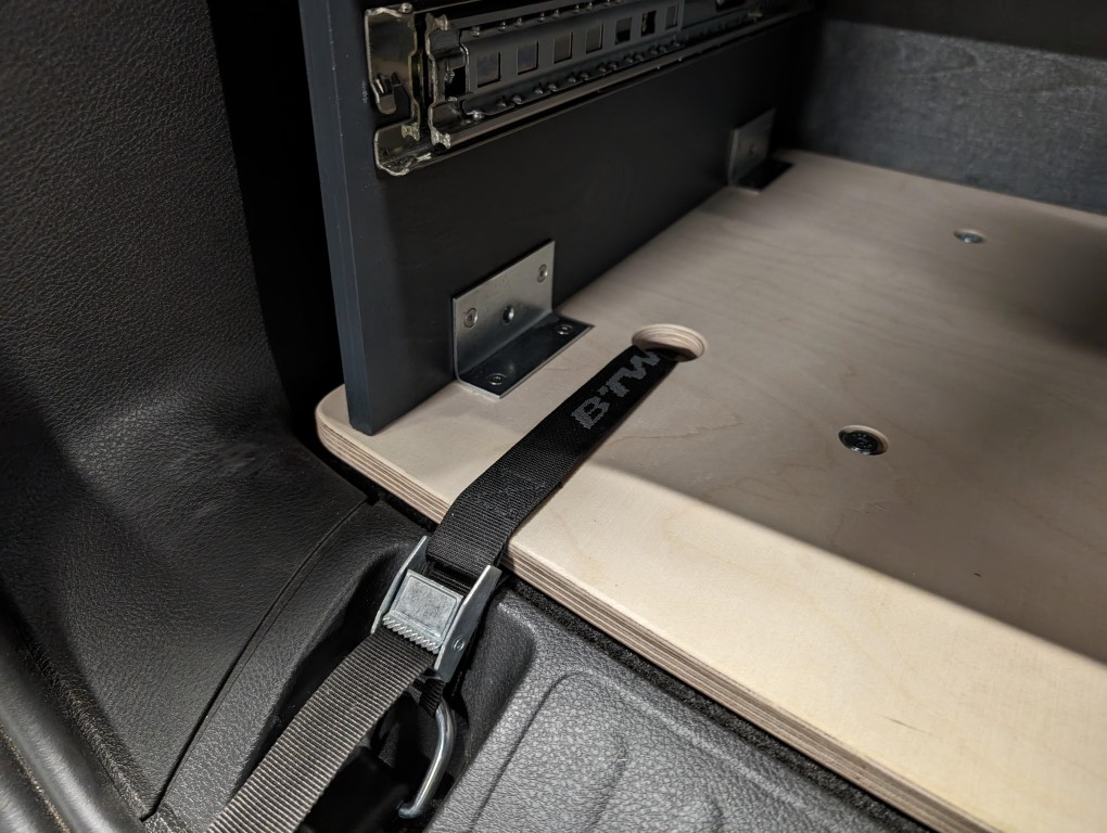

Als erstes habe ich eine Kopie der Abdeckpatte im Kofferraum erstellt und mit Fahrzeugfilz eingekleidet. Um Gewicht zu sparen habe ich sie aus 15mm Pappelsperrholz erstellt. Eine zweite Platte die den ganzen Kofferraum ausfüllt haben ich aus 15mm Birkensperrholz erstellt. Die beiden Platten sind Einschlagmuttern und 4 M6 Schrauben verschraubt.
In die obere Platte habe ich mit dem 30mm Forstnerbohrer zwei Löcher gebohrt um mit Spanngurten die Platte an den Anker zu befestigen. Die Spanngurte sind zwischen den beiden Platten eingeklemmt, können also nicht verschutschen. Die Spanngurte halten 250Kg aus und die Platte lässt sich nicht anheben wenn man die Gurte festzieht. Wieviel Gewicht die Anker aushalten ist mir leider nicht bekannt.

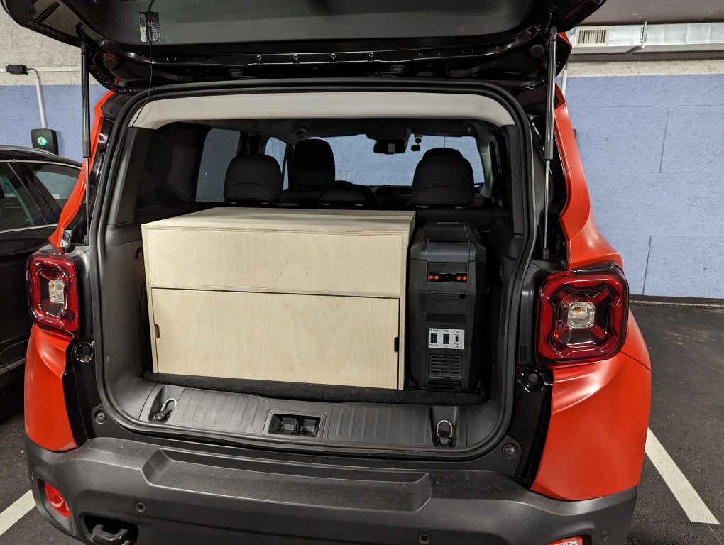

Hinten sind die Spanngurte direkt an der grauen Kiste befestigt und sichern die Kiste über die hinteren Anker. Leider habe ich kein Foto von der ganze Kiste gemacht, aber eingebaut sieht das etwa so aus.
Die Kühlbox steht auch auf der grösseren Platte und ist auf einer Montageplatte aus Metall befestigt.
