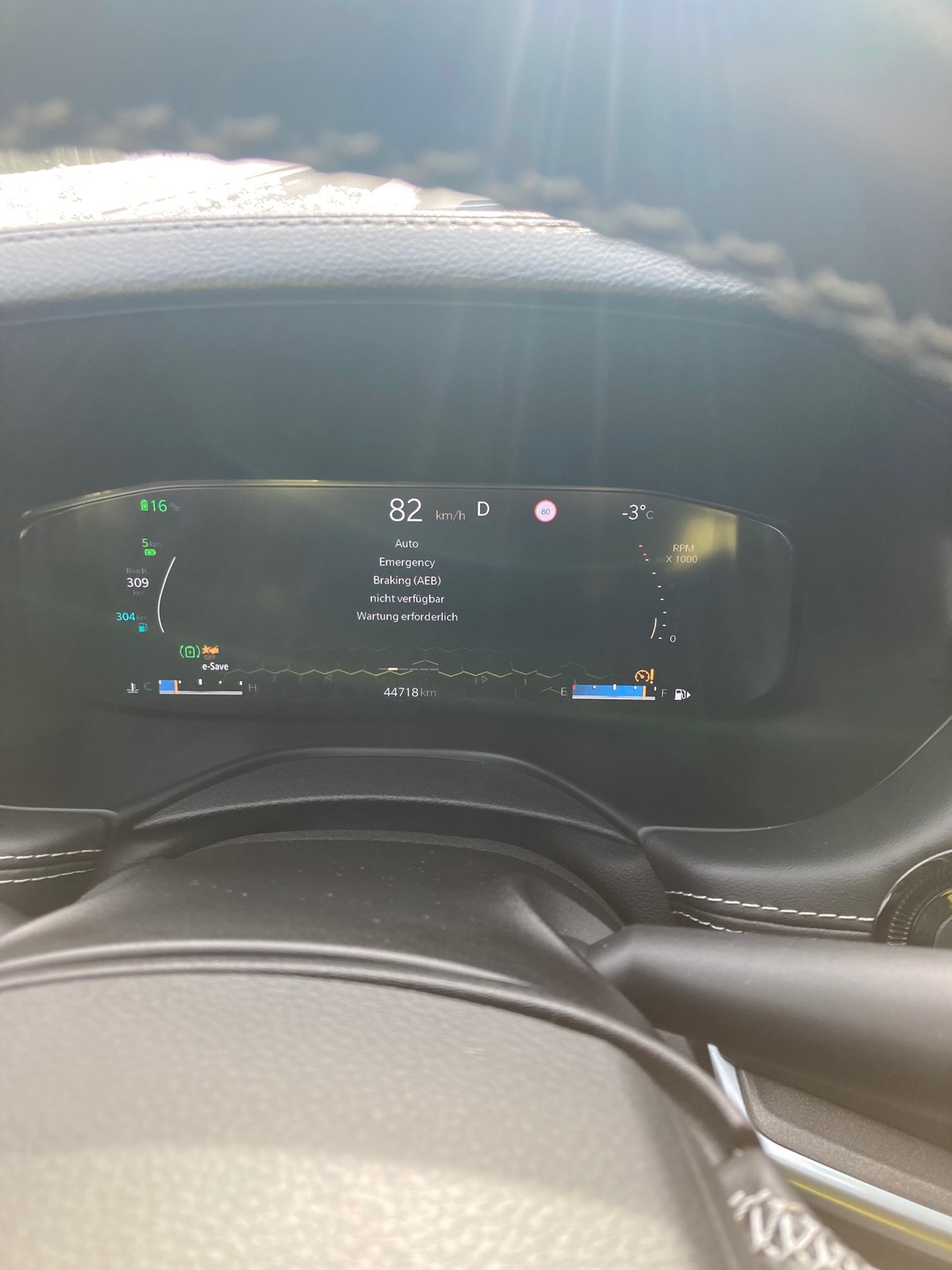

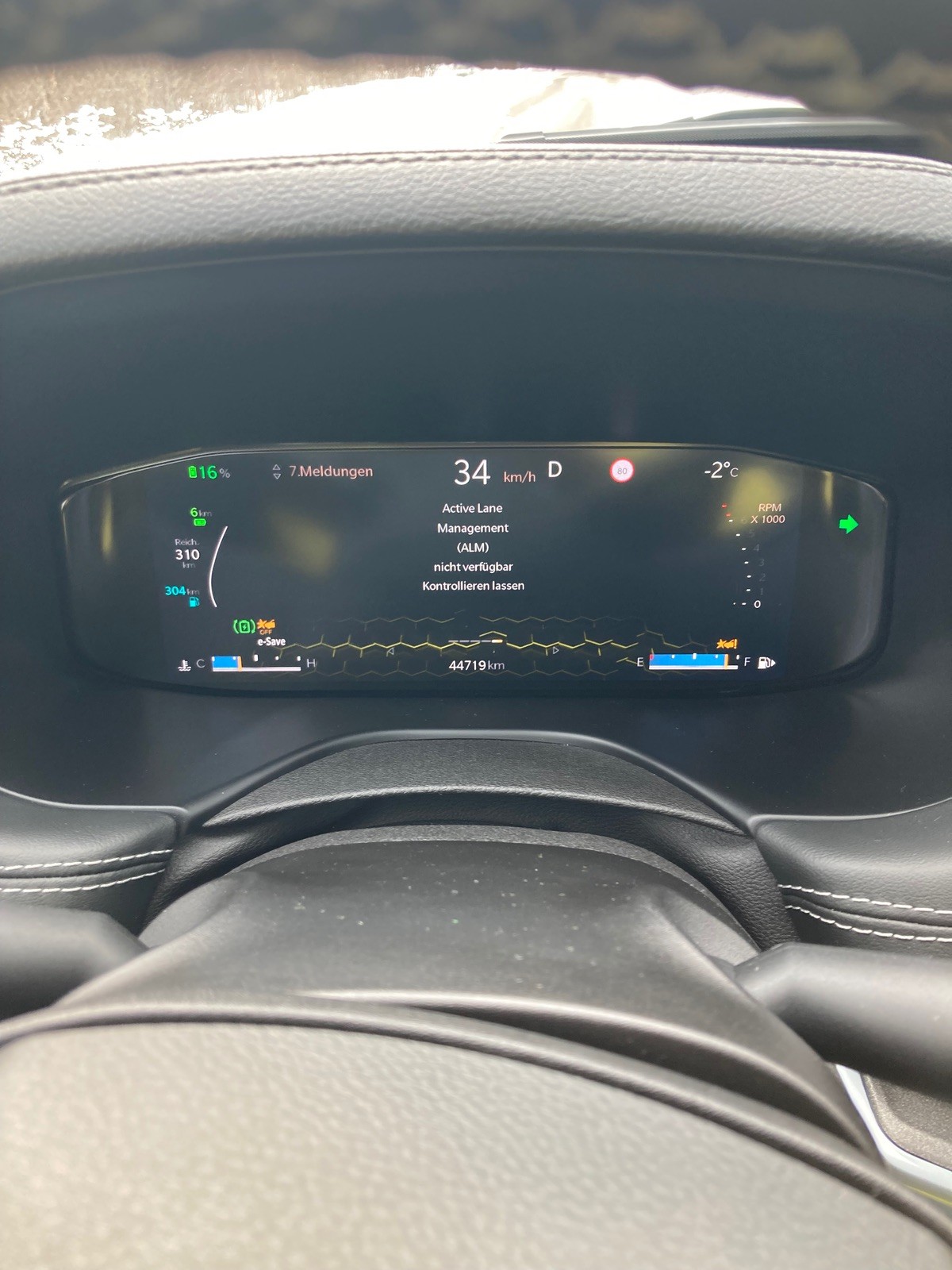

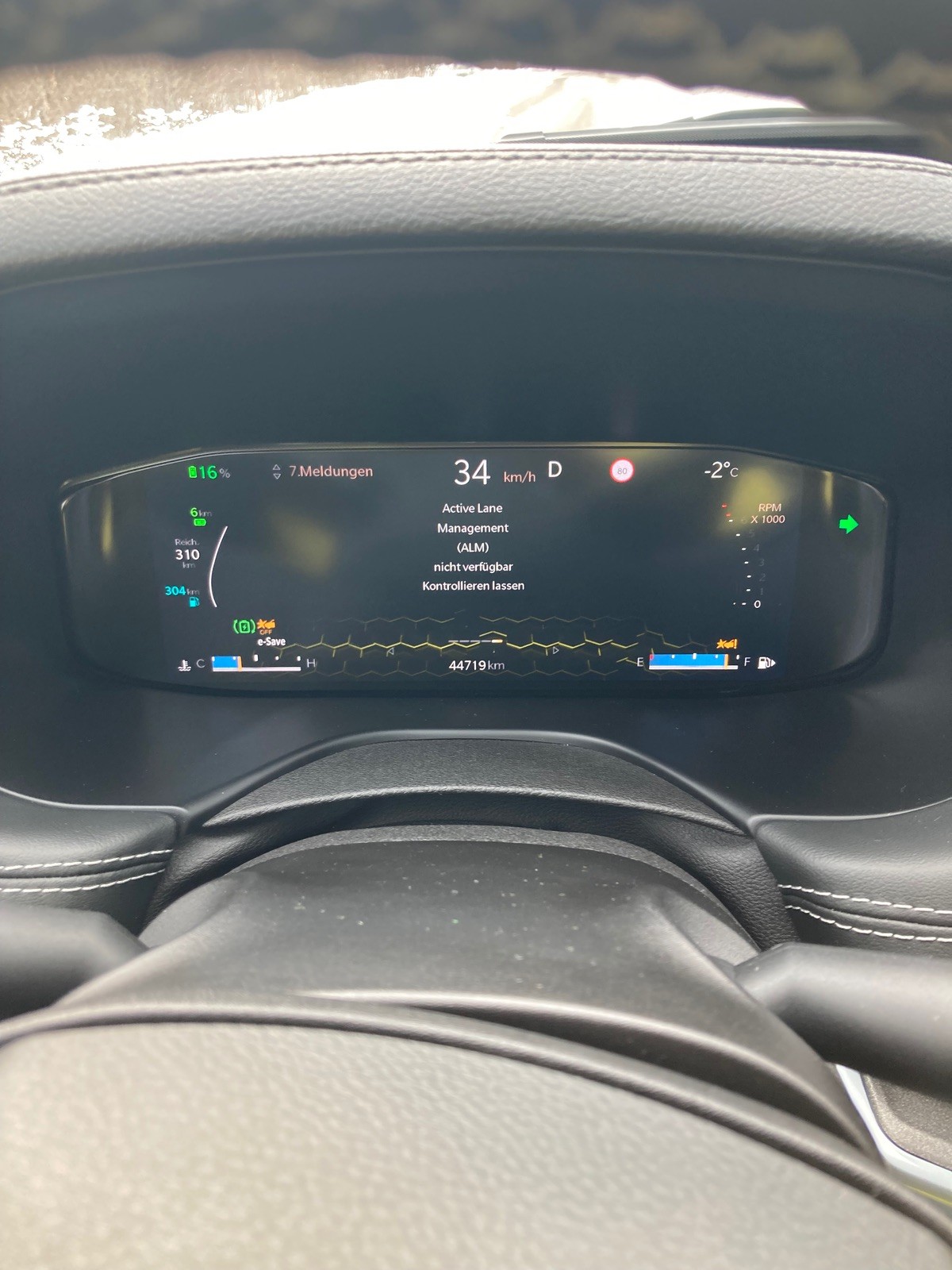

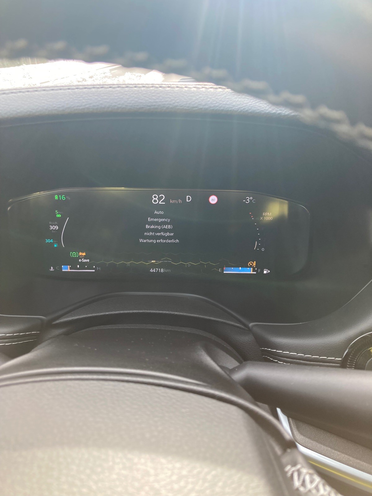

  • Heute ist auf der Landstraße mit aktiviertem Speedlimiter bei 80 km/h plötzlich die Meldung „Auto Emergency Braking“ (AEB)
    nicht verfügbar Wartung fällig sowie die Meldung Active Lane Management (ALM)
    nicht verfügbar / kontrollieren lassen angegangen.
    Nach 5 Minuten Auto abstellen und Neustart wieder alles normal.
    Ich werde es mal beobachten.
    Hatte das schon jemand?
