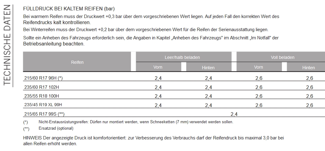

    Die Kritik am TPMS kann ich so nicht nachvollziehen. Irgendwo muss ein Schwellwert gesetzt werden, und 1,9 bar ist für den schweren 4xe viel zu wenig. 2,2 bar als Schwellwert ist für mich vollkommen in Ordnung, einfach die Reifen vor Beginn der kalten Jahreszeit auf 2,5 bar einstellen, dann fährt man sorgenfrei.

  • Ach ja, einen Temperaturbedingten Reifenluftdruck der auf 2,2bar absinkt meldet der täglich. Absoluter Unsinn, wenn es wärmer wird oder beim fahren steigt er wieder und alles ist gut.
    Das ist kein Unsinn, der Luftdruck muss im kalten Zustand stimmen nicht erst wenn die Reifen warm sind. Laut Handbuch benötigt der Compass bei allen Reifengrössen mindestens 2.4bar.
