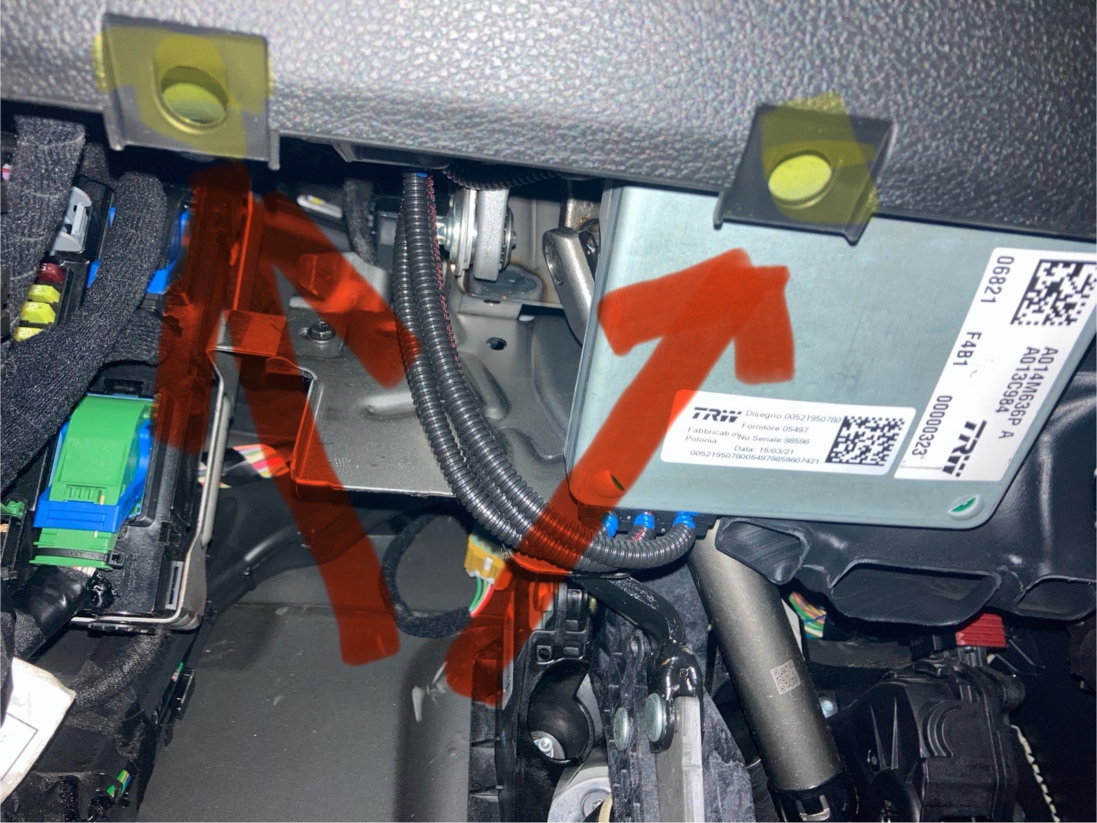

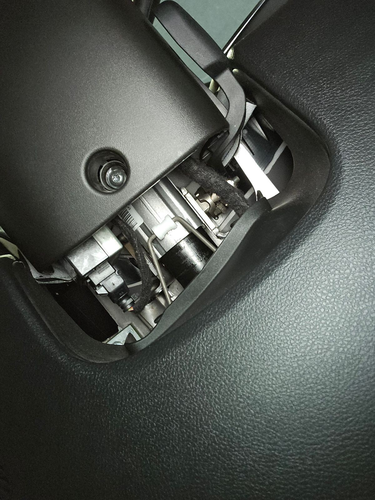

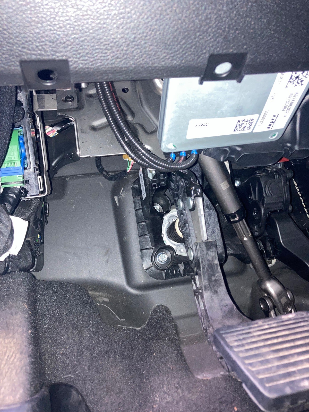

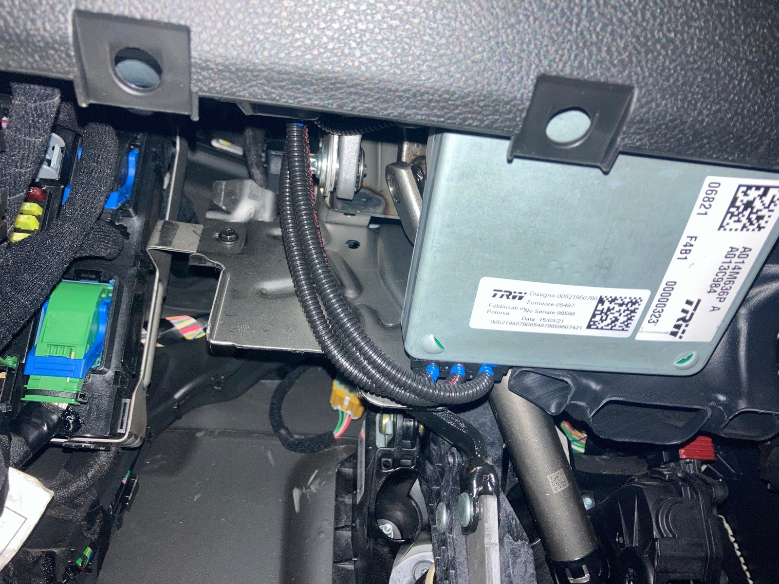

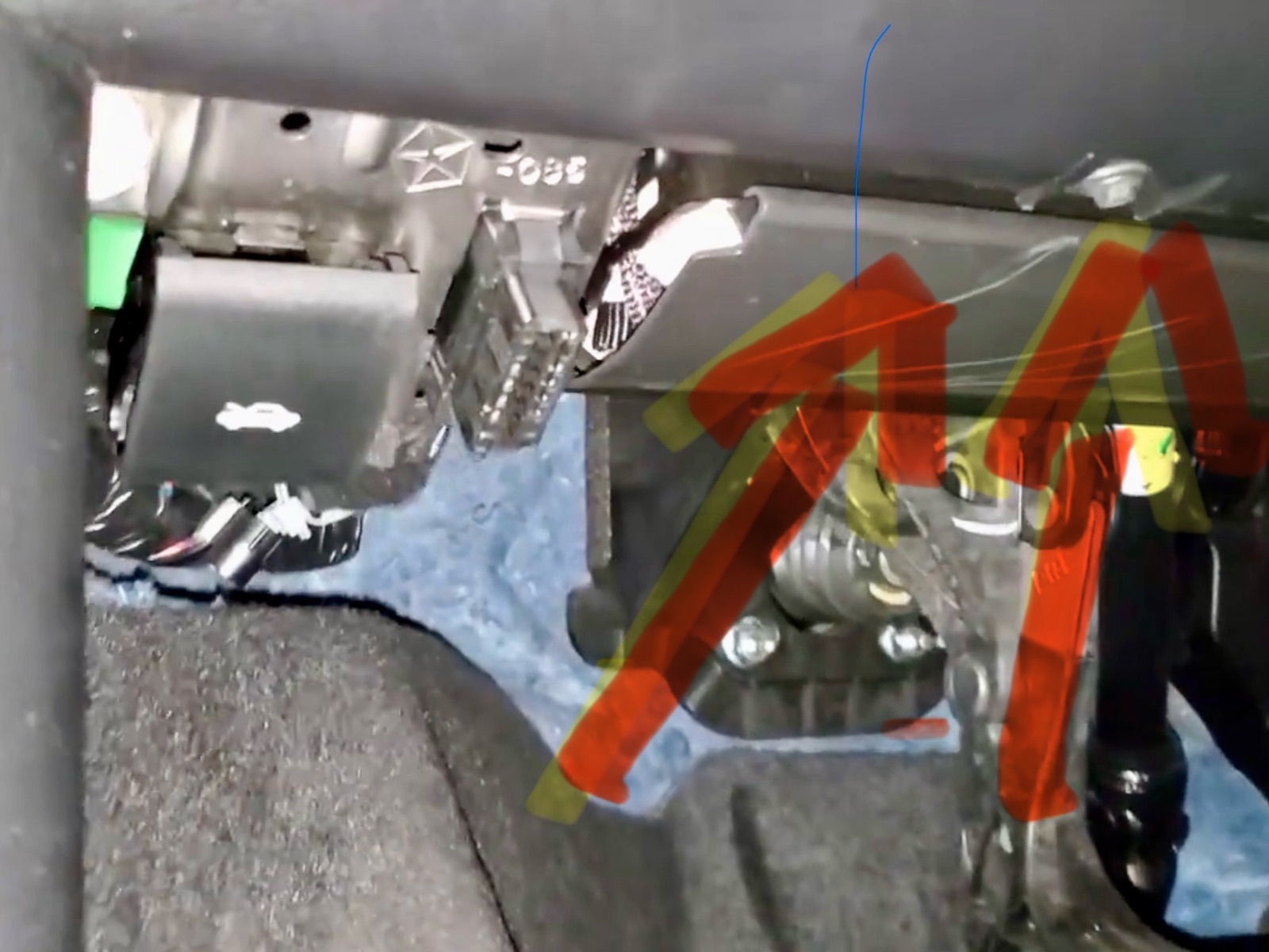

  • klar ist da ne Abdeckung!
  • Abschließend kann man wohl sagen, dass diese Abdeckung wohl zumindest nicht in den Modellen ab Mod. 2020 verbaut ist. (lt. meinem Händler)
    Warum man die Blende nicht mehr in unseren Modellen verbaut hat, scheint wohl ein Kostenfaktor gewesen zu sein.

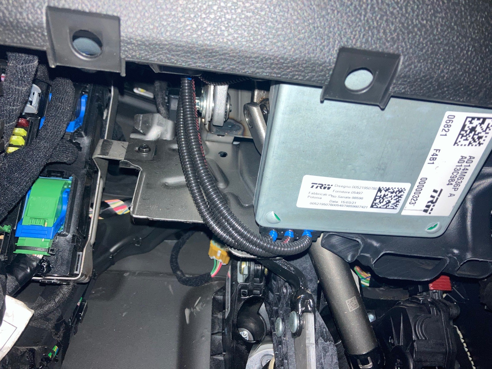

  • Mich hat es nun auch erwischt, Stellmotor für das Lenkradschliss rührt sich nicht. Es geht nichts mehr. Auto steht nun nach über drei Stunden vor der Werkstatt mal schauen was das noch gibt.
    Ja: Compass-4xe MY20 Trailhawk 240 PS Granite Crystal mit AHK und mehr
    Oh je, das ist ärgerlich. Mittlerweile sollte die Vorgehensweise in so einem Fall aber bekannt sein, das große Fragezeichen heutzutage ist dann aber immer, ob das Ersatzteil auch lieferbar ist? Wenn ja, ist der Compass in 1-2 Tagen wieder auf der Straße.

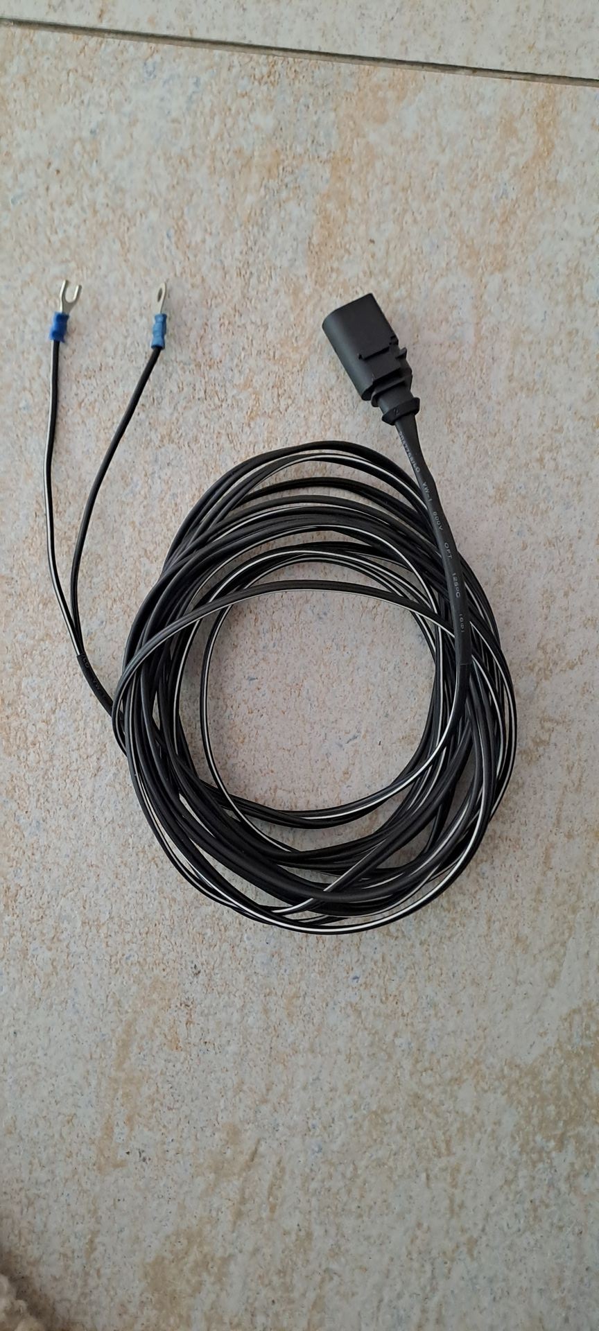

  • Ich habe mal an der Hinterachse geschaut, man brauch nur einen Ersatzstecker für den Stellmotor, bei zweipolliger Ausführung wir bestimmt durch Spannungsumkehr gelöst oder fest gestellt.

  • So nun habe ich einen Stecker für den Stellmotor der Handbremse. 12 V auf die Motoren der Handbremse und sie ist gelöst. Ein Totalausfall der Steuerung wird wahrscheinlich nicht mehr vorkommen, aber das Kabel nimmt nicht viel Platz ein.🤣 Bin ich jetzt ein Monk?

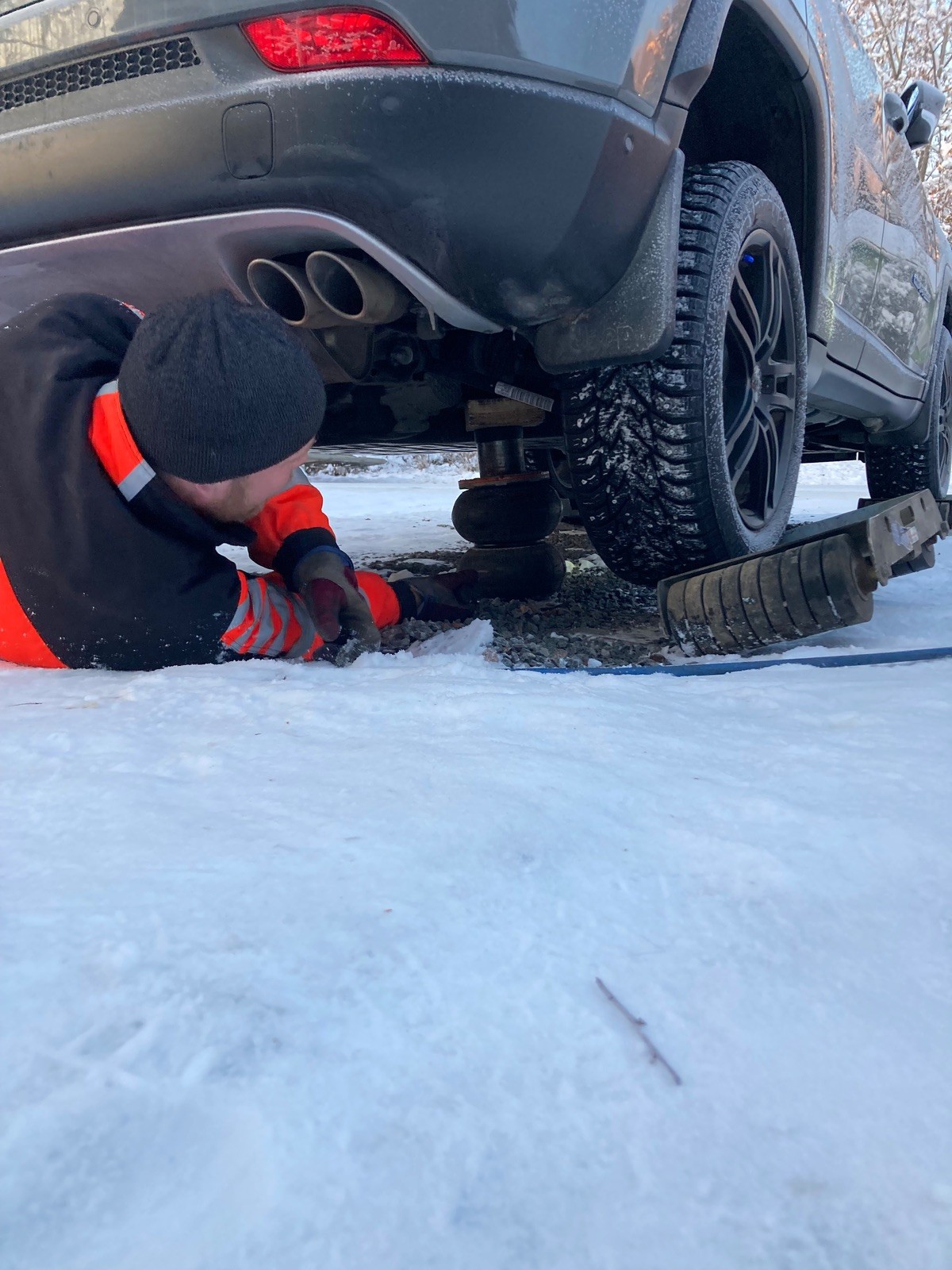

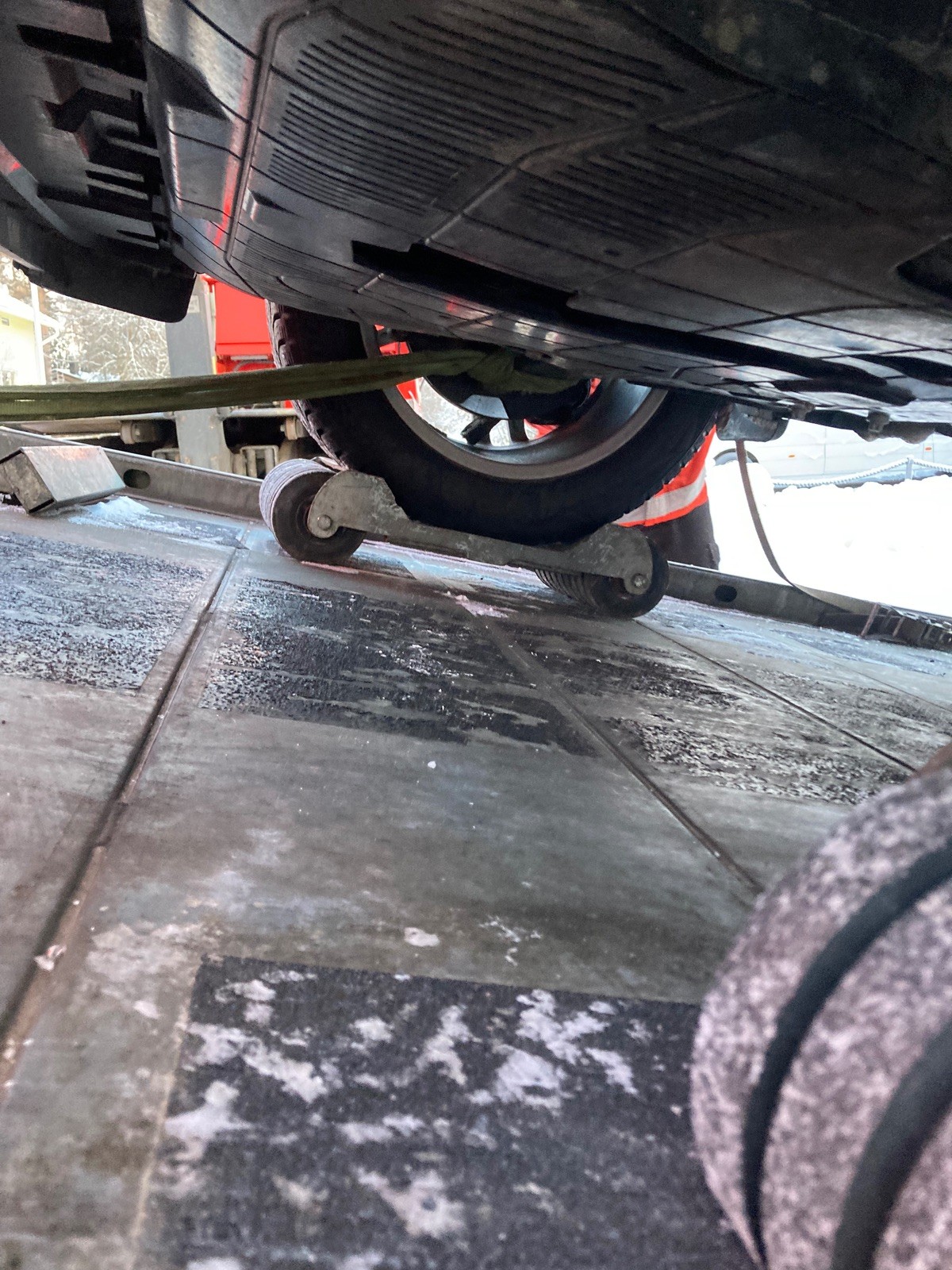

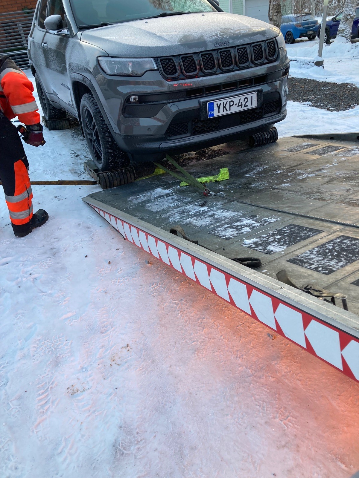

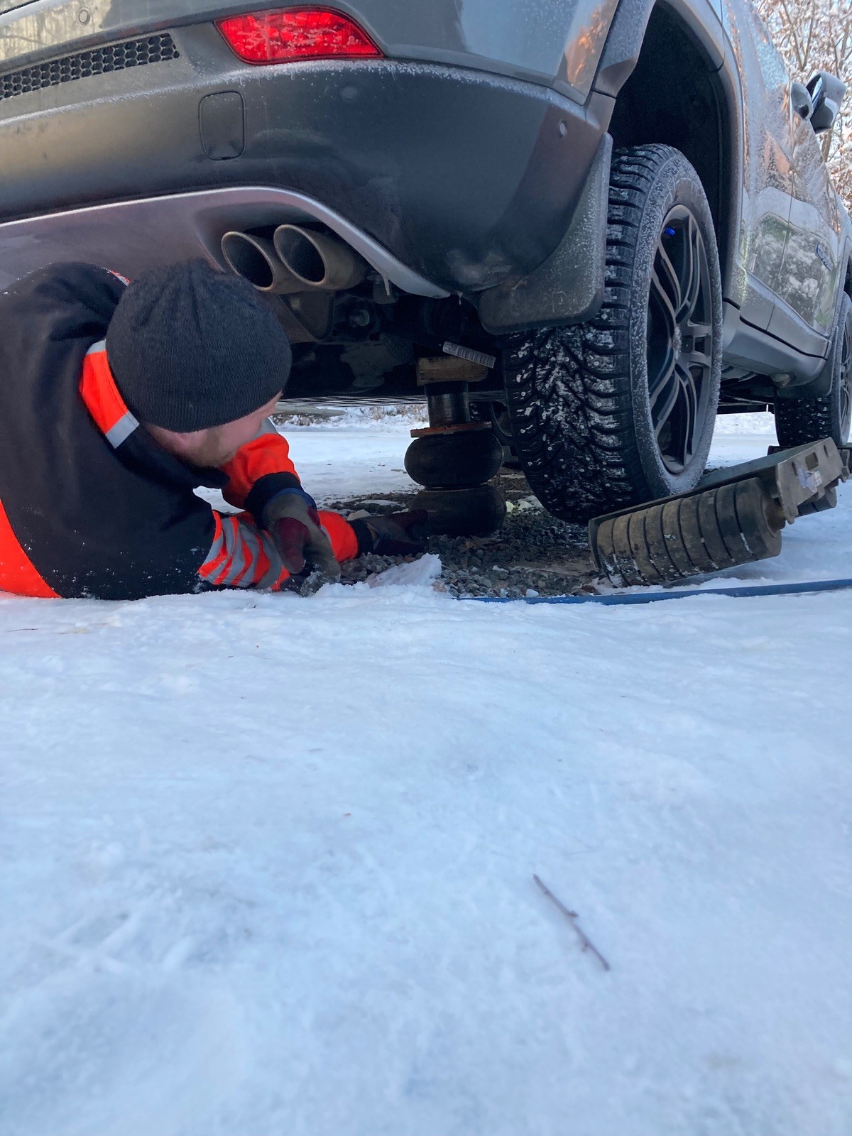

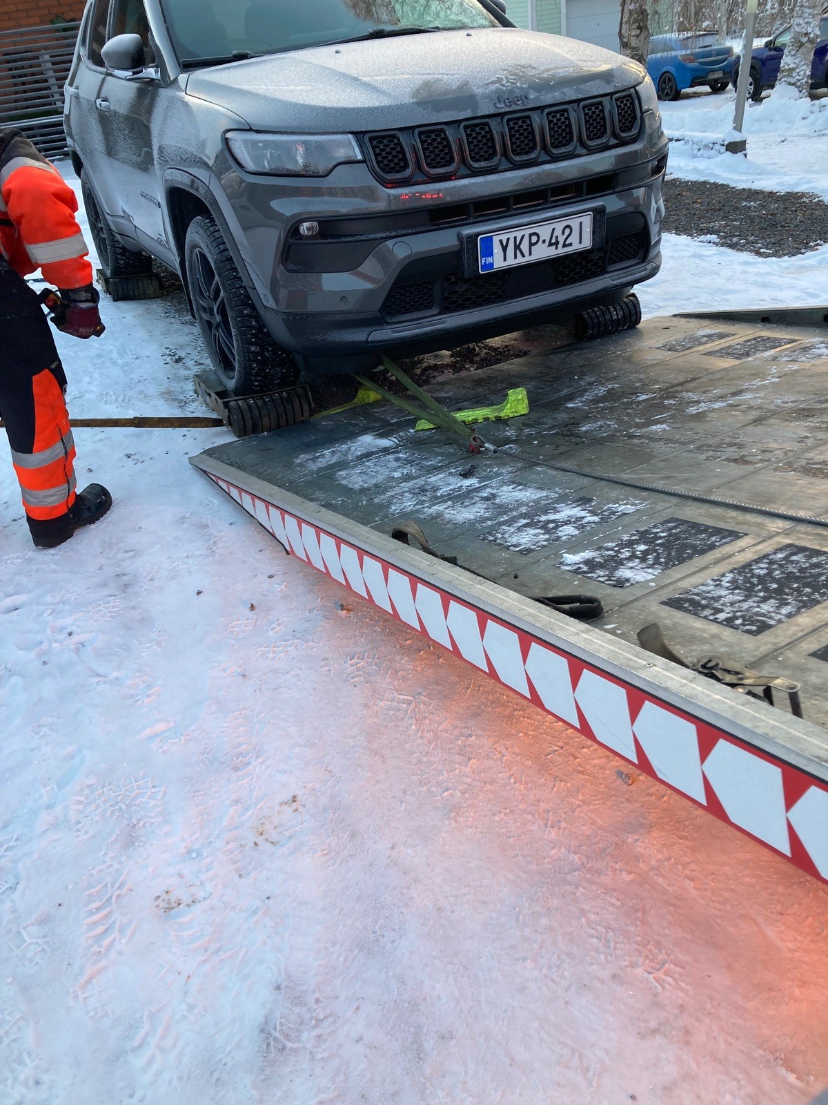

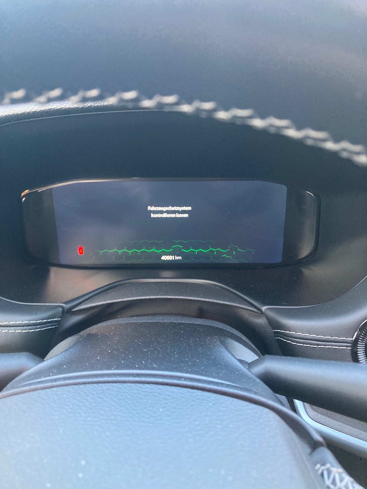

  • Mich hat's jetzt auch erwischt.
    Mitten in der Pampa. Nach einem Konzert, dass in der Nähe eines Schlosses stattfand, ging kurz vor Mitternacht am Parkplatz mitten in der Wiese nix mehr.
    Der Jeep Support die absolute Katastrophe. Aber auch mein Händler, da ich trotz Service (vor drei Wochen gemacht) KEINE Mobilitätsgarantie hatte/habe.
    Ich rief dann einen Abschleppdienst an, der kurz vor zwei Uhr in der Früh, nach langem Suchen, mich doch noch fand (Wiese, Pampa und so....).
    Es sagte dann, zwei Tonnen hier wegbringen wird schwierig... Also versuchte er sein Glück, in dem er heftig an die Lenksäule schlug, gleichzeitig die Höhenverstellung rein/raus zog und ich den Startknopf betätigte.... Und oh Wunder, nach 15 Minuten sprang der Wagen plötzlich an. Wir beide sofort still, ich stieg langsam in den Wagen ein, zahlte, bedankte mich mit reichlich Trinkgeld und fuhr ohne Probleme nach Hause....
    Jetzt steht die Kiste in der TG und am Montag Termin in der Werkstatt. Ich hoffe, ich komme auch hin.
    Was für eine Scheisse....🤬🤬
