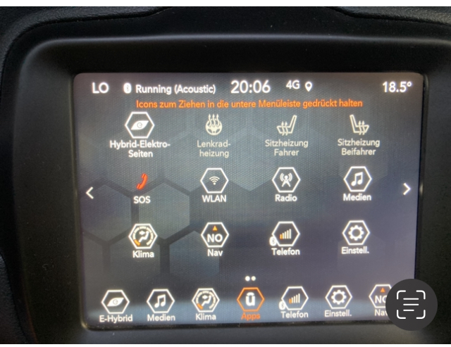

Hatte diese Woche den renegade 21 in der Werkstatt, Uconnect sollte jetzt die aktuelle Version haben ….
….. haben die US Fahrzeuge auch die Software aus Italien?
Hallo Roland, Danke!
ja so sollte es aussehen, klar und schwarz..., ich hoffe mit der neuen Software zur Motorsteuerung nun das Problem behoben wurde.
Update:
Service gemacht….. habe sogar nach 9 Monaten endlosen Kampf die update für die Motor Steuerung erhalten plus aktuelle Firmware für das Uconnect.
