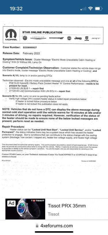

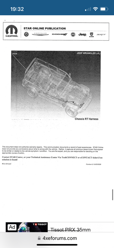

So… Ersatzteil wurde bestellt, mal sehen wann es geliefert wird.
Das habe ich gefunden
Ist das Problem in Deutschland bekannt? Gibt es einen technischen Reparatur
