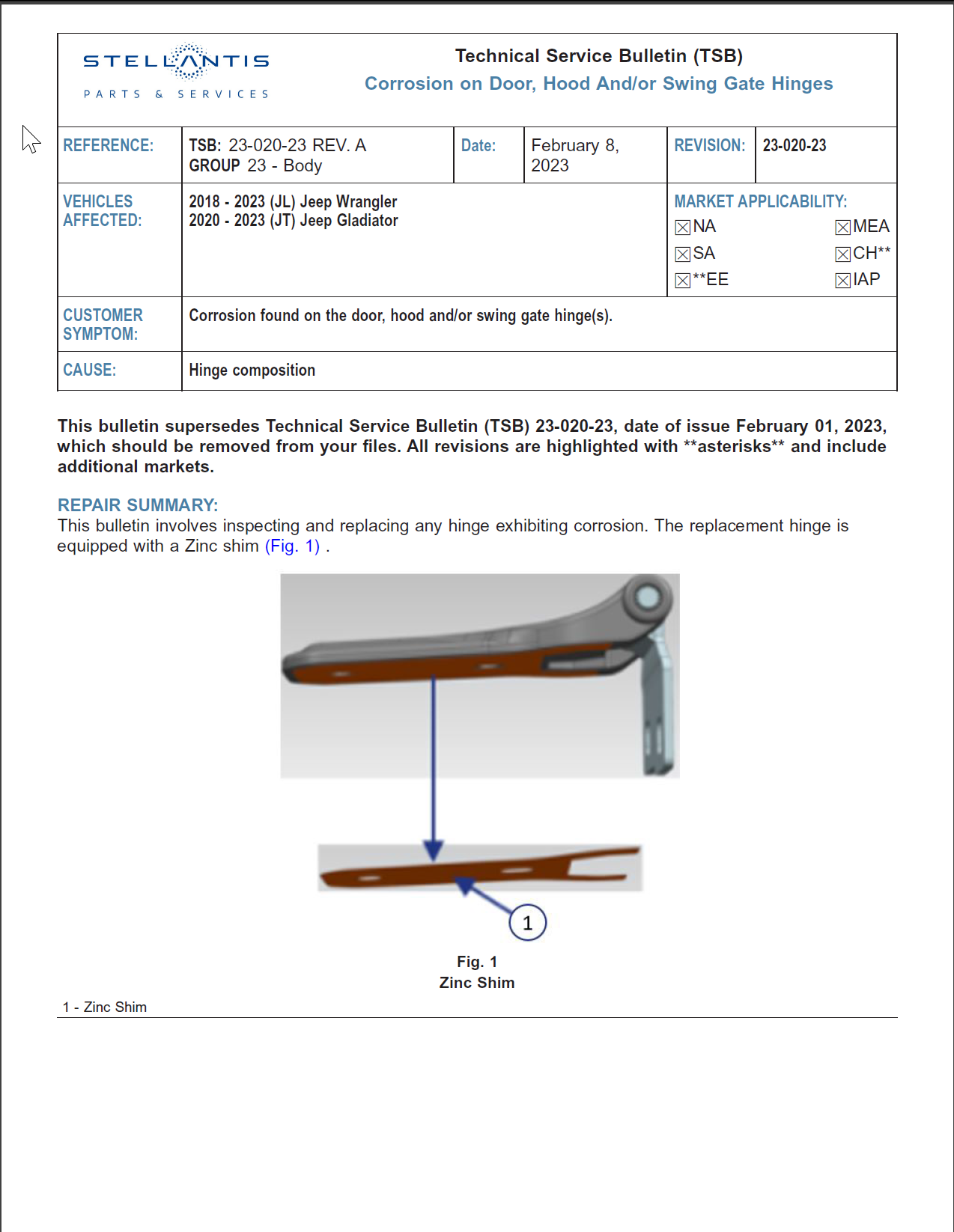

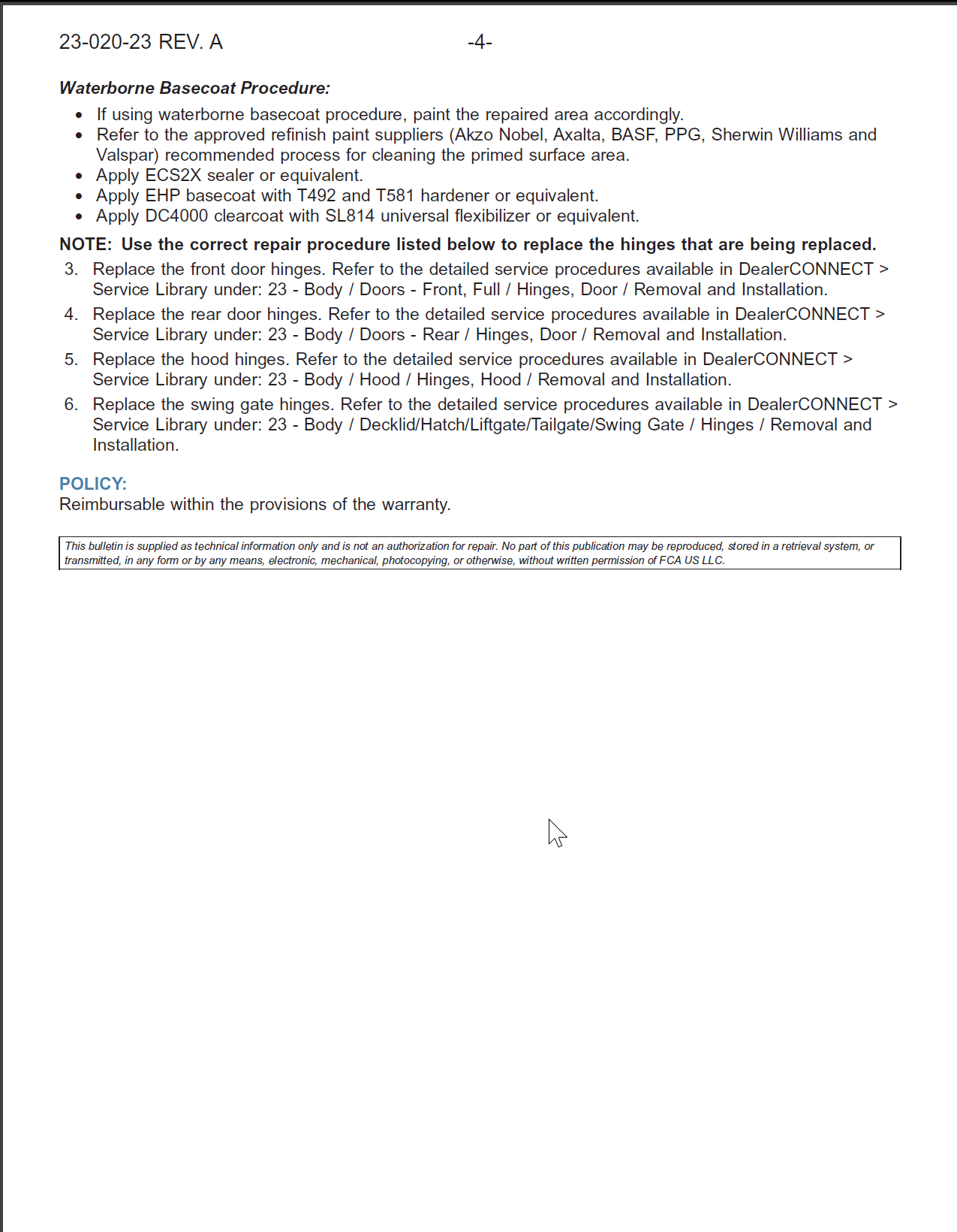

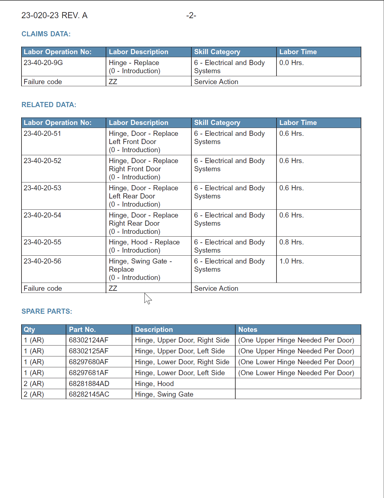

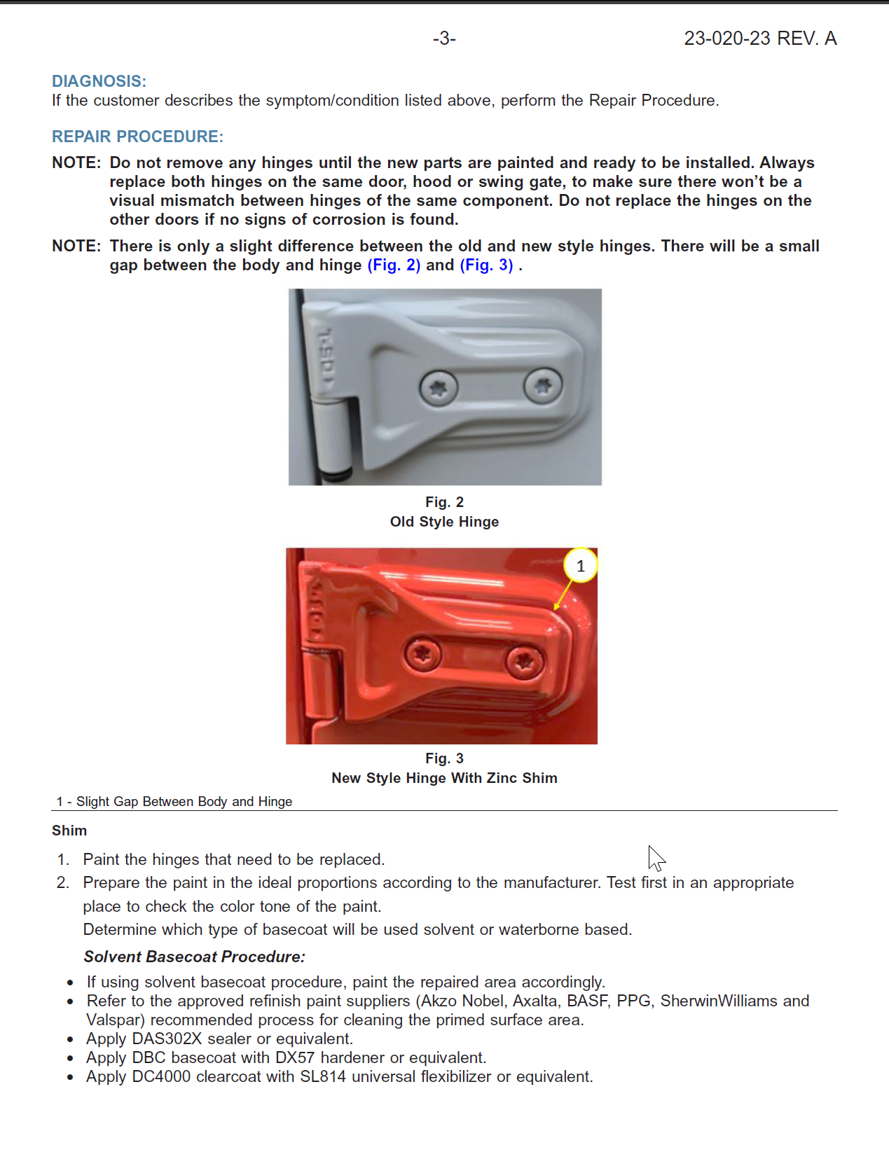

Abhilfe bei Ausblühungen - Neue Türscharniere mit Zink-Zwischenlage verfügbar
Das klingt nach einer Opferannode.....

Danke für den Tipp … habe auch schon in usa nachgeschaut … so teuer sind die mit der zinkplatte gar nicht. Eins 7$ … kann ma nicht einfach die zinkfolie kaufen 0,2 mm oder so ? Meine Scharnieren sind noch ok und so würde ich proaktiv schnell noch was zwischen packen.. leider beschädigt man die Schrauben
So etwas…
sourcing map Zinkbleche, hochreine Zinkplatten, Metall-Zinkfolie, Zink-Anodenstreifen für Wissenschaft, Labor, Industrie, HeimwerkerhandwerkBeschreibung: [Material] - Das Zinkblech besteht aus hochreinem Zink mit einer Reinheit von bis zu; Diese Reinheit des Materials ist hohe Festigkeit,…amzn.euGruß
