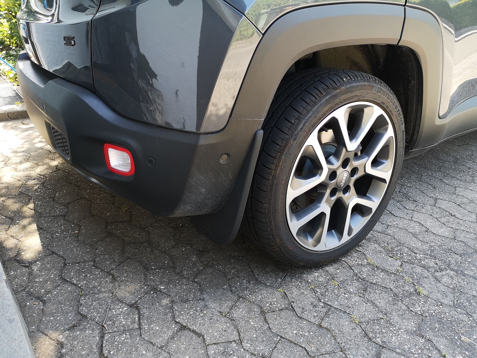

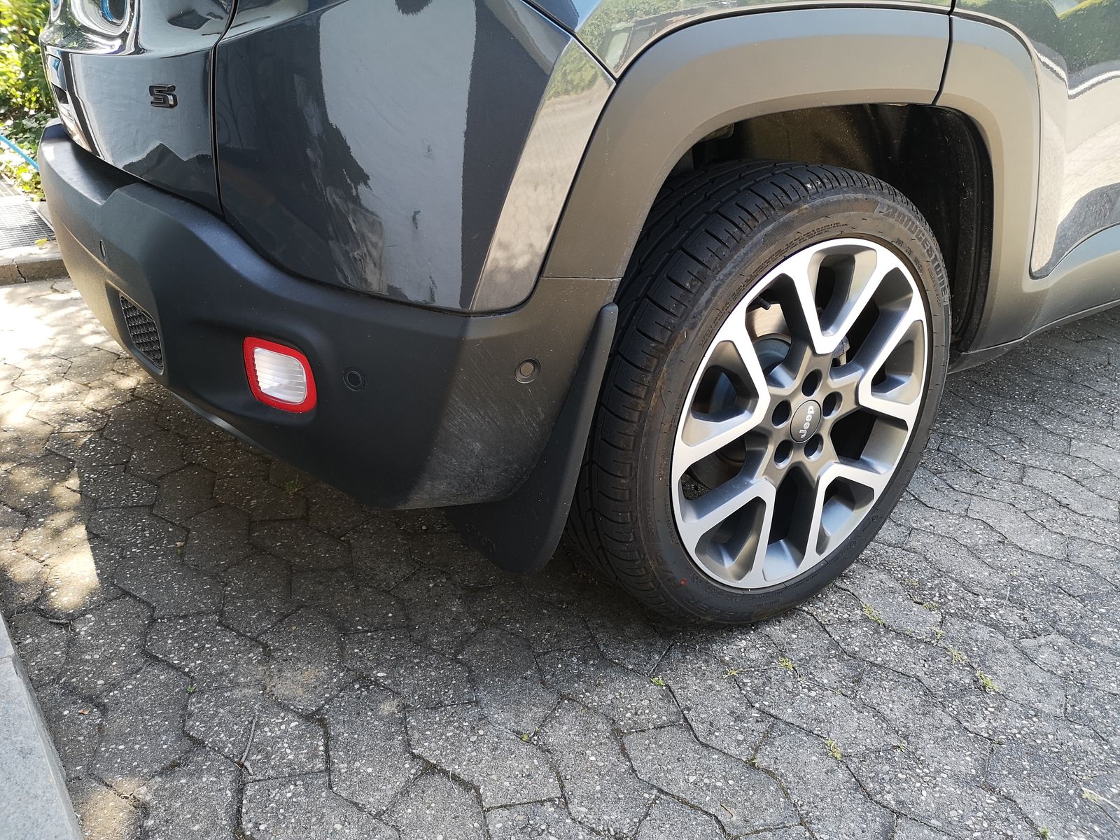

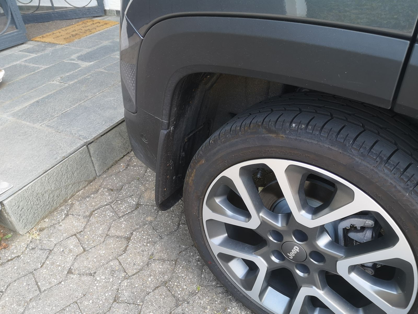

    Meine wurden geliefert und ich habe sie montiert.
    Vorne ist die Montage problemlos möglich, einfach die Räder einschlagen.
    Hinten muss man die Räder entfernen um das Loch für die Clip zu bohren.
    Da bei meinem Renegade kein Wagenheber dabei war habe ich hinten den Clip
    einfach wegelassen, hält auch ohne.
    Vorne werden die Schmutzfänger genietet, für die Montage ist also eine Nietzange erforderlich.
    Die Schmutzfänger sind ziemlich starr, mal schauen was passiert wenn diese im Gelände aufsetzen.
    Design gefällt, der Preis ist aber happig für 4 Stück Plastik.
    Wegen gutem Wetter und wenig Km kann ich noch nichts über die Wirkung sagen.

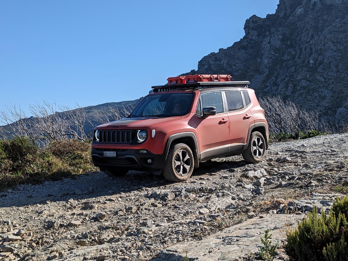

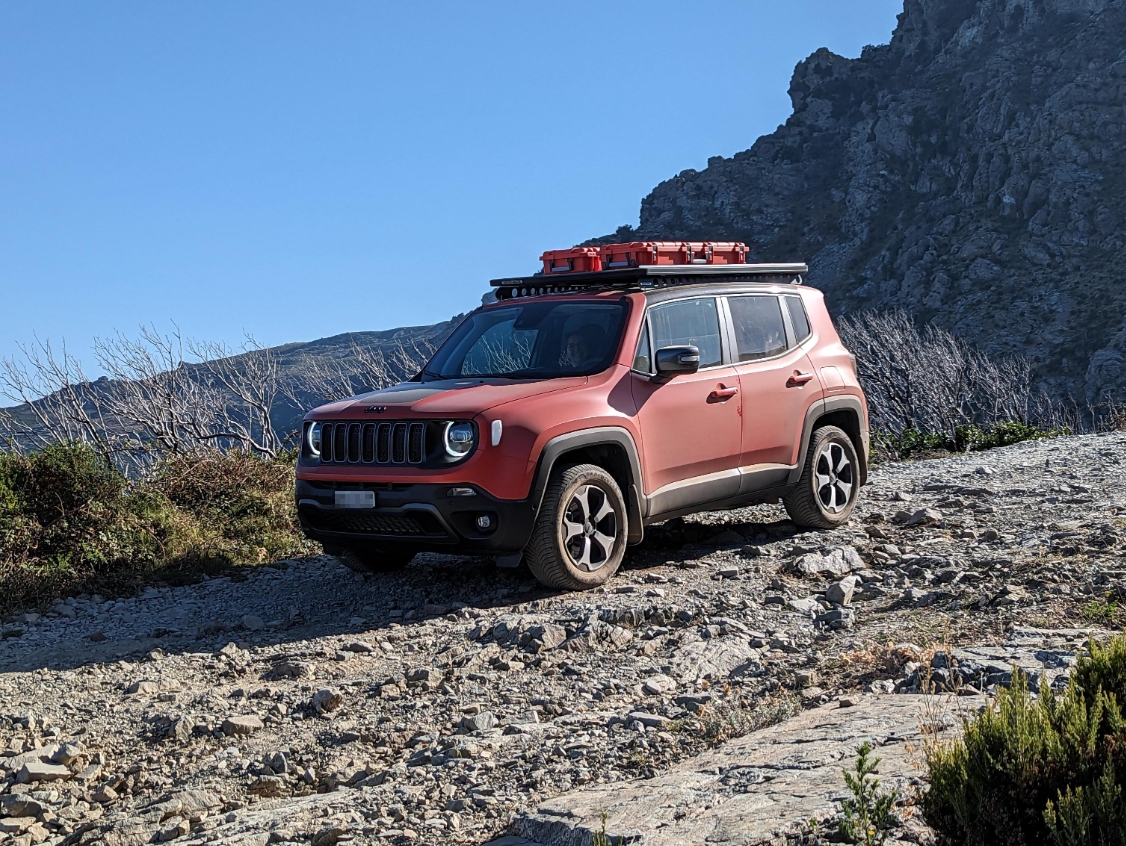

  • Nach ein paar tausend Km mein Fazit: Die Schmutzfänger passend optisch gut zum Auto und sind einfach montiert wenn man bei den Hinterrädern den Clip weglässt. Sonst muss man die Räder entfernen. Bei Regen wird das Auto auch wenig weniger Schmutzig. Wer aber ins Gelände will sollte auf die Montage verzichten und entweder keine oder weiche Schmutzfänger montieren. Ich hatte in Korsika mit dem Schmutzfängern mehrmals Bodenkontakt und da diese sehr starr sind könnte man sich vielleicht etwas abreissen.
