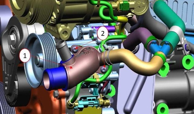

Was ich gefunden habe, im Frühjahr 2022 gab es schon mal ein TSB zum Water Pump Leak beim 2,0 GME Motor. Da wurda angewiesen, bei Bedar die beiden Schrauben am Flansch von der Wassepumpe mit Loctite zu sichern.

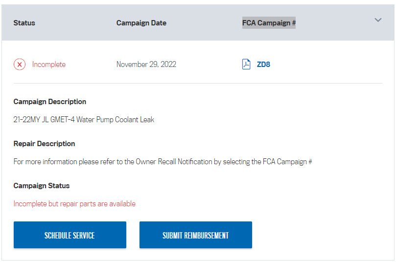

Am 27.12.2022 fahre ich zum Händler (neuer Händler nicht wo ich das Auto gekauft habe), da wird nachgeschaut, ob das Auto von dem Problem betroffen ist und dann wird entschieden was und wie.
Bis dahin werde ich immer schön unters Auto schauen, ob da Wasser ist, dankt Garage, kein Problem

Hat den Titel des Themas von „FCA Campaign # ZD78“ zu „FCA Campaign # ZD8 - Water Pump Colant Leak“ geändert. -
Ist ist wohl so wie ich schon vermutet hatte, das vor geraumer Zeit im TSB beschriebene Problem mit den sich lösenden Schrauben mit einer Service-Aktion angegangen. Dabei werden einfach die beiden Schrauben (Pos.2) vom Flansch nachgezogen und zusätzlich mit Loctite verklebt, damit die sich nicht mehr lösen können.
