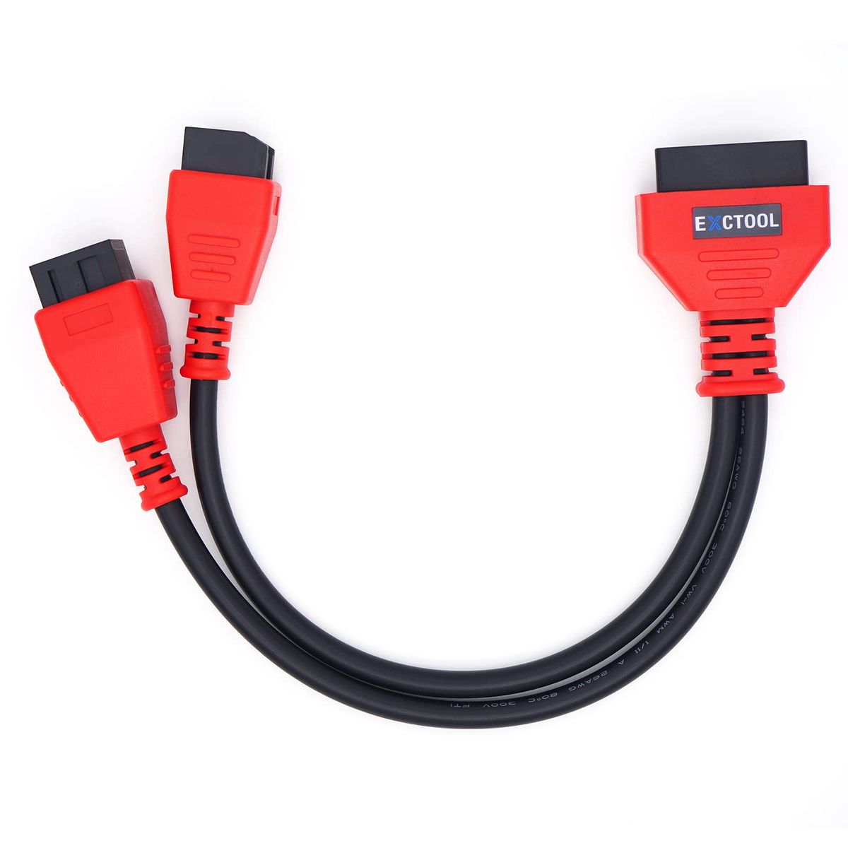

  • Also da wird es lustig. So ein Bypasskabel hab ich (sihe Bild). Über das komme ich auch direkt in die Stezergeräte kann aber keine Fehler löschen (mit dem Gerät von meinem Lakierer). Wenn ich ohne das Bypasskabel auslese, muss ich es 3, 4 mal versuchen, biss ich rein komme. Jedoch kann ich so die Fehler löschen.
    Hast du eine Empfehlung für ein Bypasskabel (filicht passt mit meinem was nicht) und was für ein OBD Stecker nutzt du?
    Das Bypasskabel sollte eigentlich in Ordnung sein. Besorge Dir mal einen guten OBD-Dongle und teste mal mit der kostenfreien Version von JScan. Wenn die Verbindung klappt kannst Du immer noch eine Lizenz kaufen.
    Für den JL brauchst du auf jeden Fall einen Dongle mit zwei Kanälen (Highspeed CAN und den Comfort CAN), JScan hat eine Seite mit Empfehlungen:
