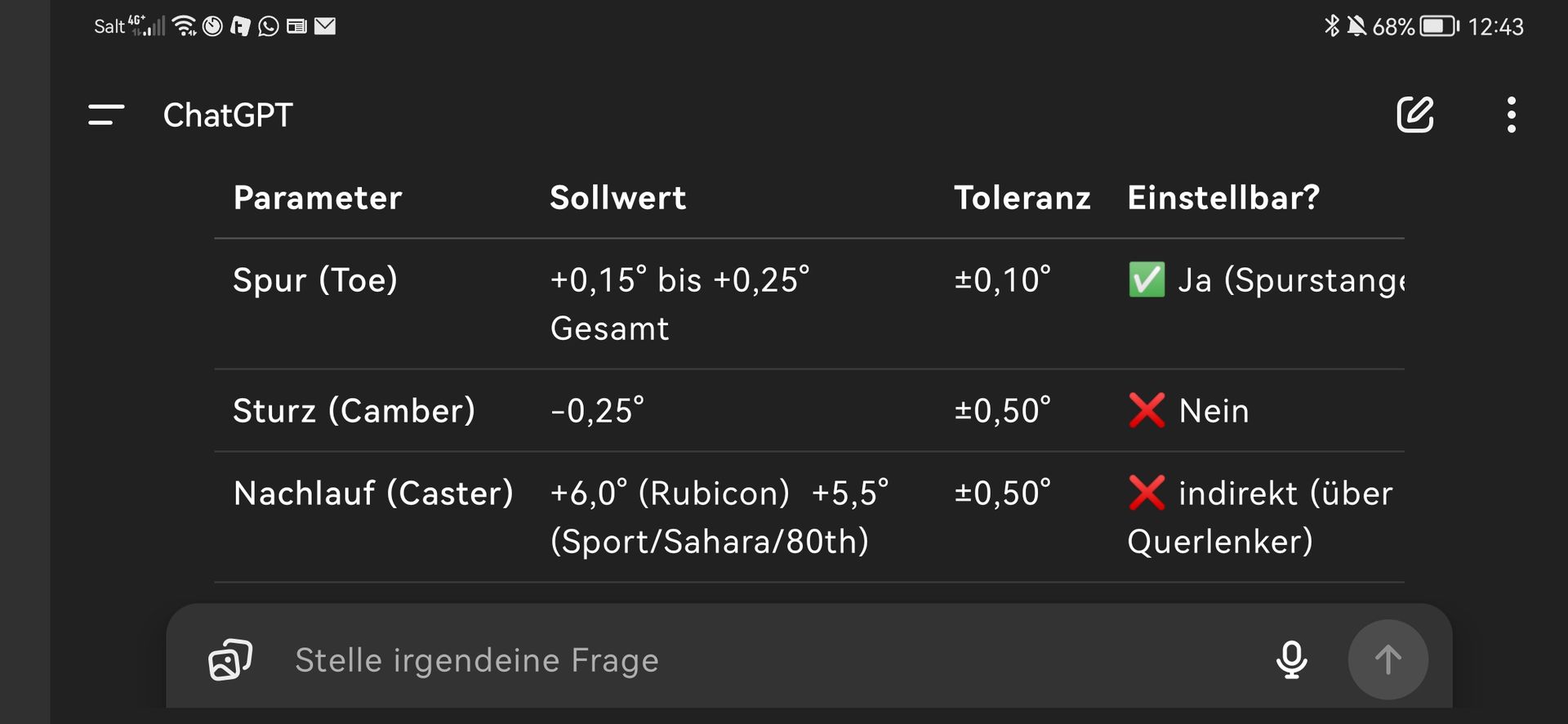

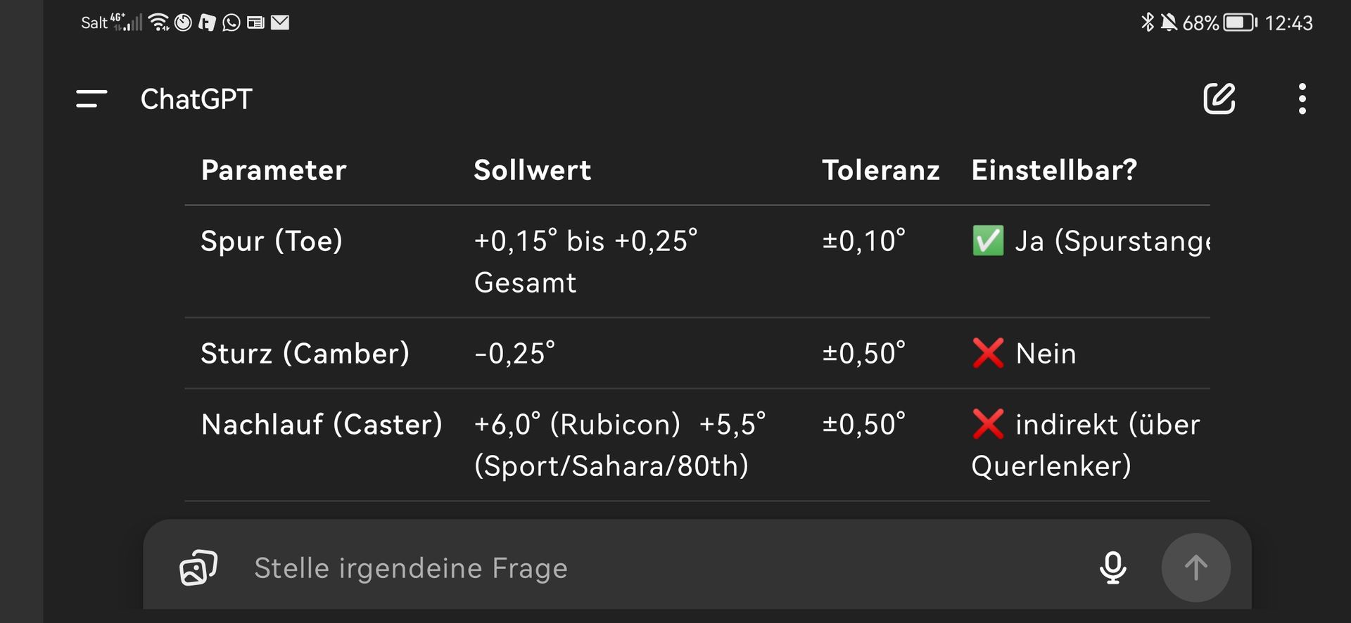

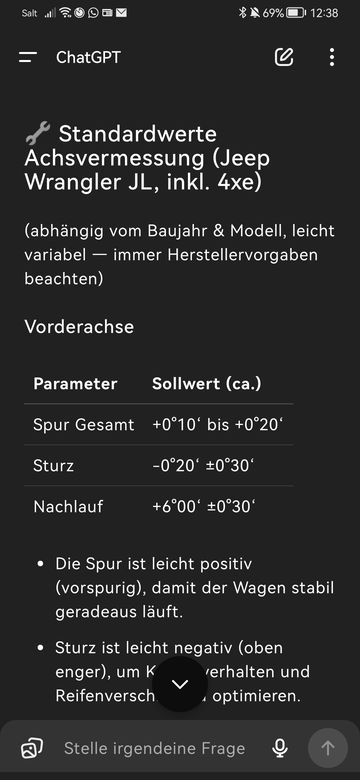

  • Nein die Platform Stellantisiop kenne ich nicht. Ich kam noch auf die Idee ChatGPT zu Fragen. Da kamen 2 Antworten bei raus.
    Also so wie ich das verstehe von +0.05°-0.35°Gesamtspur (inkl. Toleranz) ist ok. Tendenz eher etwas im höheren bereich. Das würde mit dem Post (den du meinst) auch +- passen wo die Einzelspur mit 0.00°-0.15° angegeben ist (währen ja auch +0.30° Gesamtspur)
