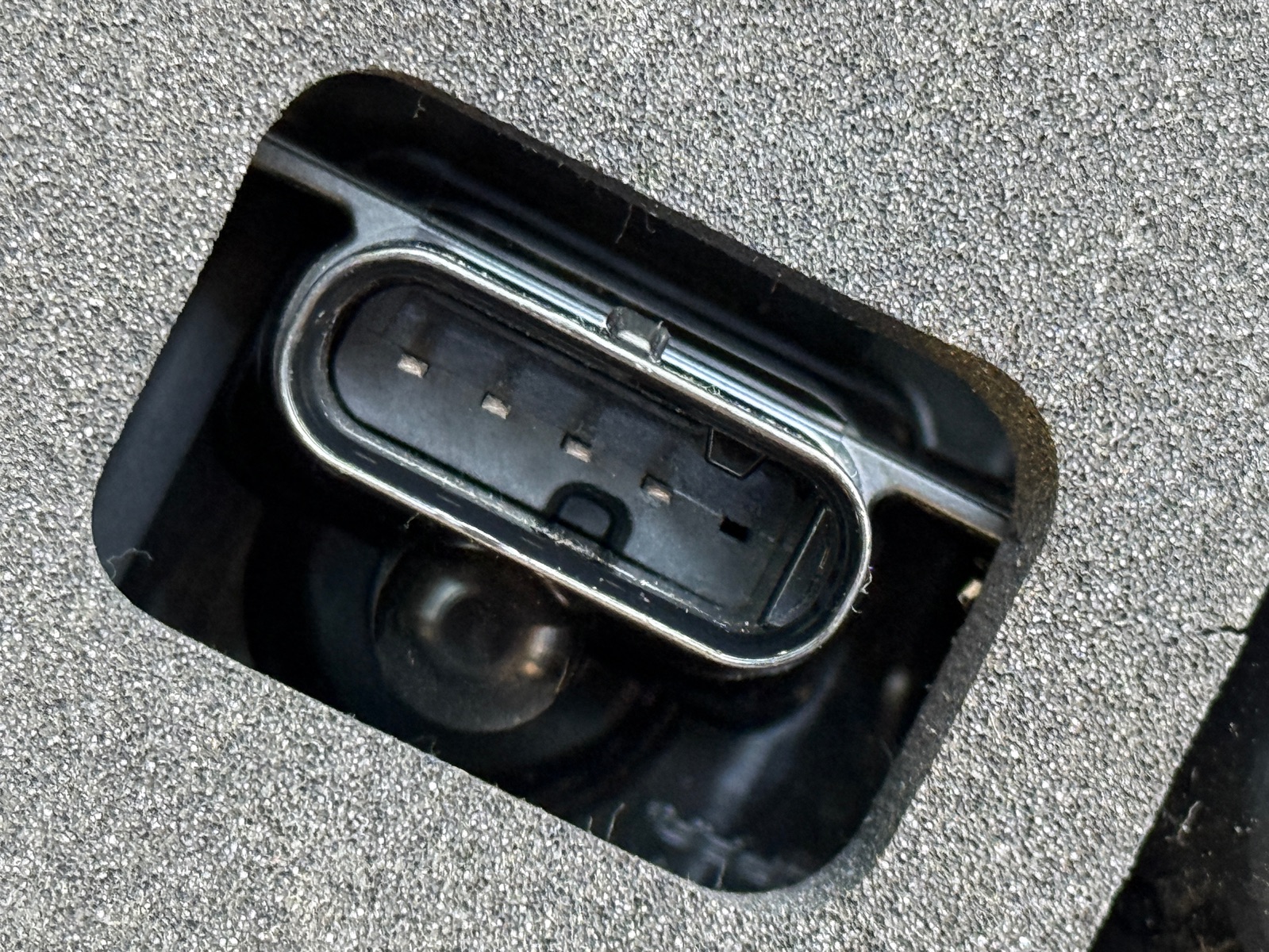

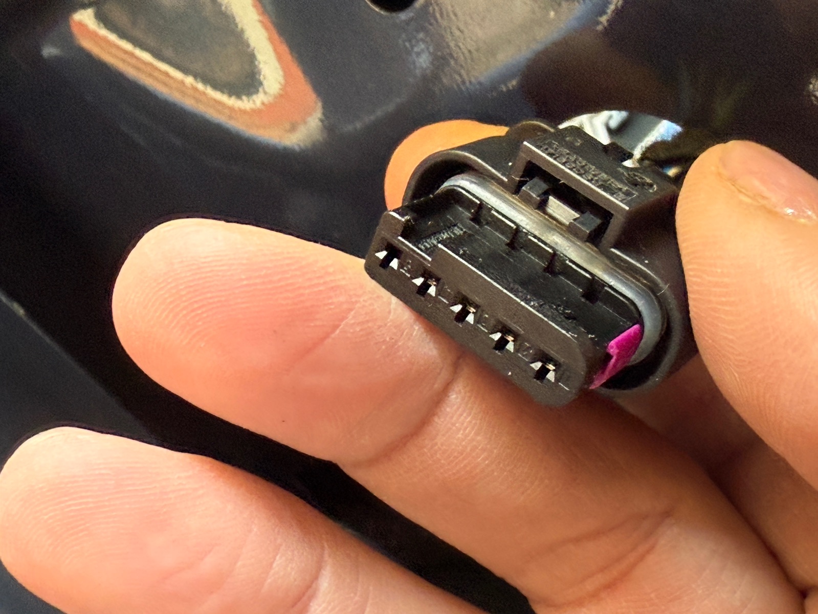

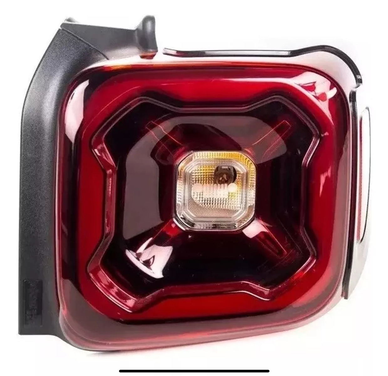

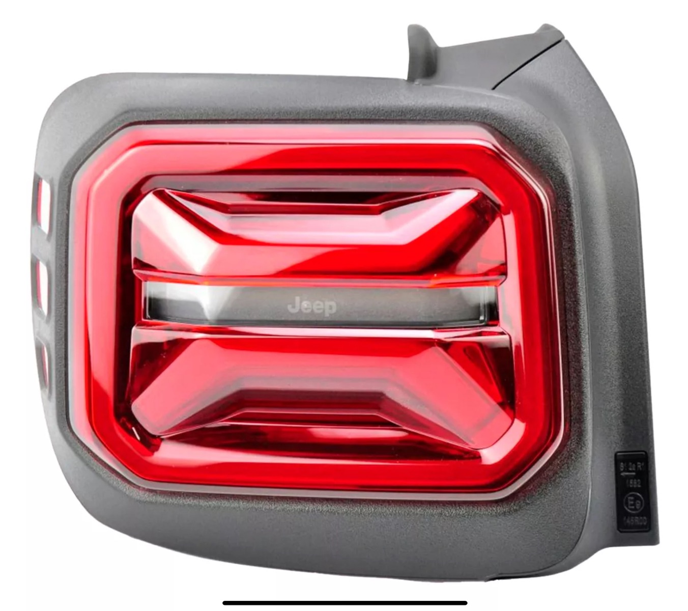

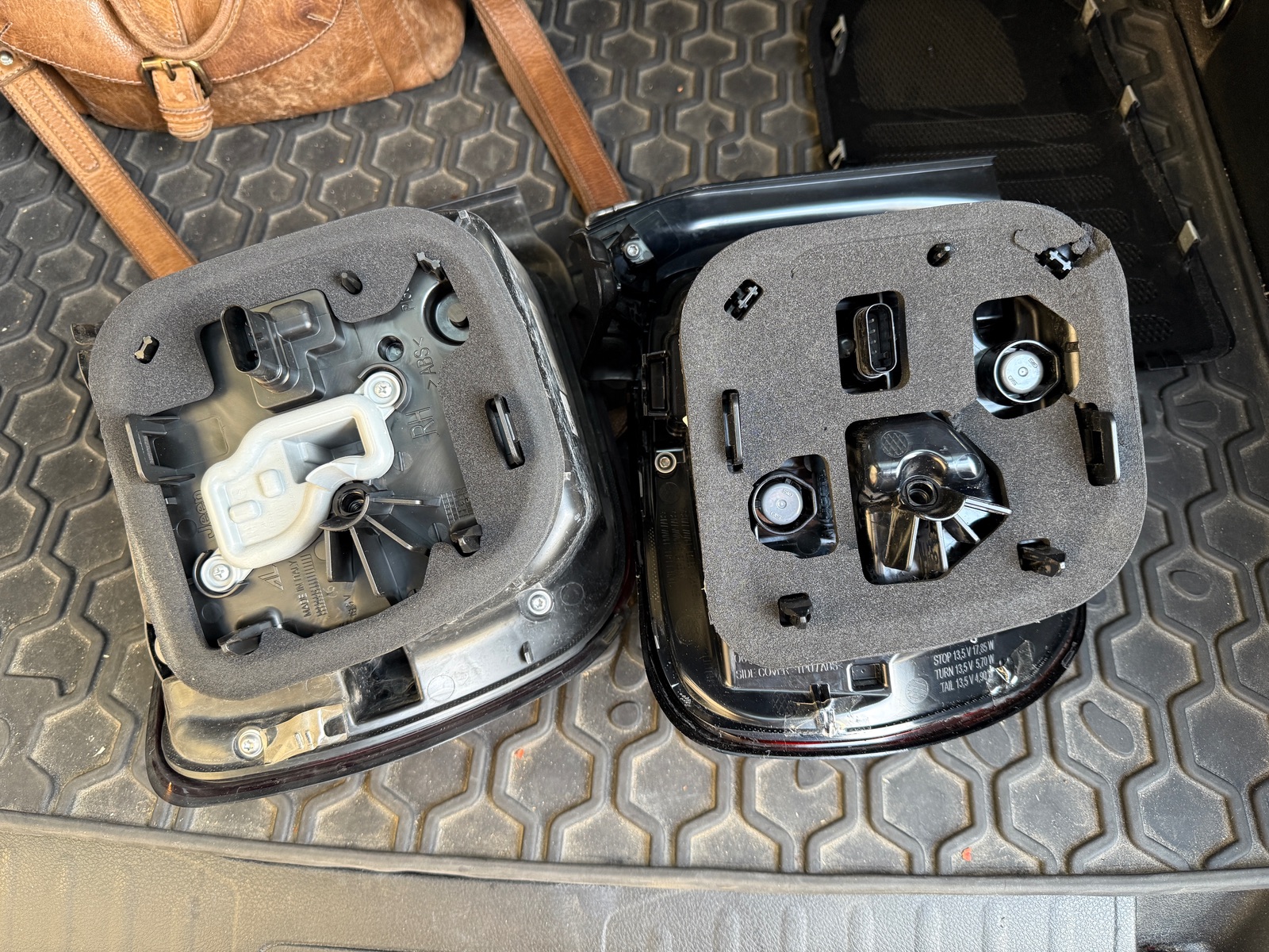

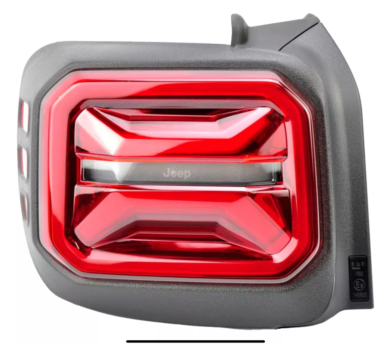

Ich bin begeistert von den neuen Rückleuchten (52182585, 52182584), die seit 2023 in sämtlichen Jeep Renegades in Mittelamerika verwendet werden. Sie sehen aus wie die des Jeep Avenger, bestehen ausschließlich aus LED, haben den identischen Stecker und benötigen keinerlei Modifikation der Karosserie oder Heckklappe.

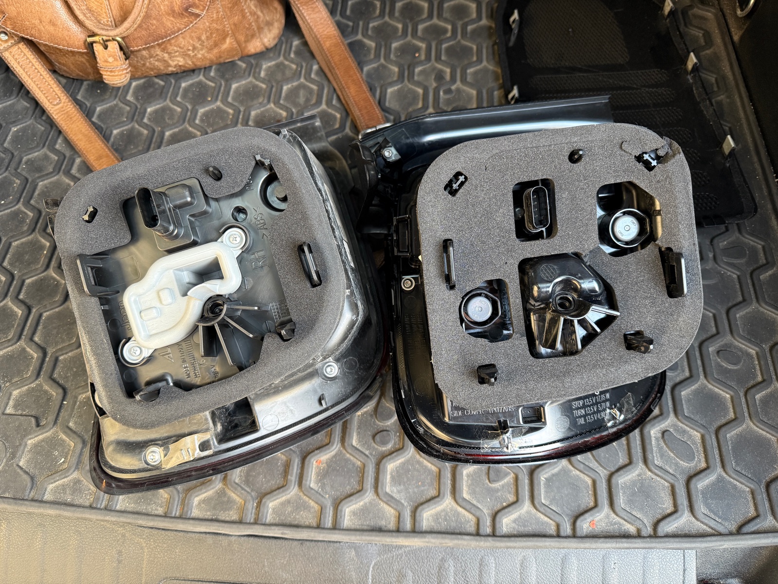

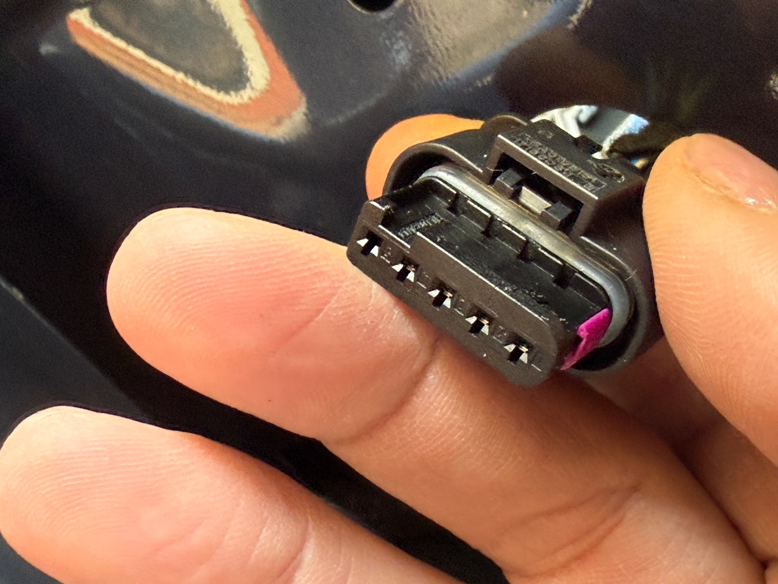

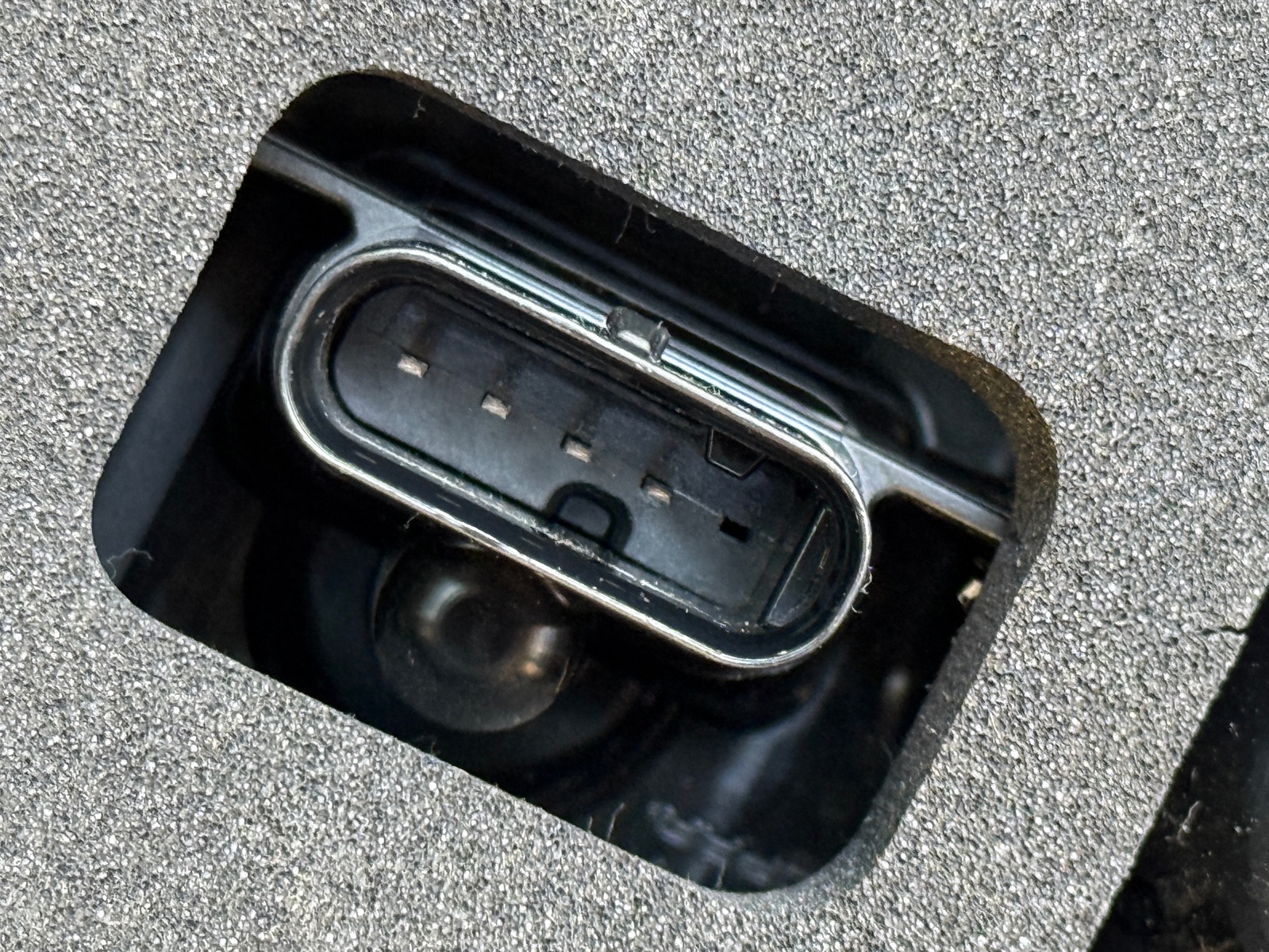

Als ich sie in meinen Jeep Renegade 4xe Trailhawk (2020) installiere, funktioniert beinahe alles ohne Probleme (Nachtlicht, Blinker, Warnlicht) – nur das Bremslicht reagiert nicht. CANbus meldet einzig, dass das Rücklicht kontrolliert werden sollte. Kann mir bitte ein KFZ-Elektriker bzw. technisch versierter Jeep Renegade Fahrer helfen? Es ist wahrscheinlich nur eine Sache unterschiedlichem Widerstands, aber ich weiß leider nicht weiter. Hilfe!
