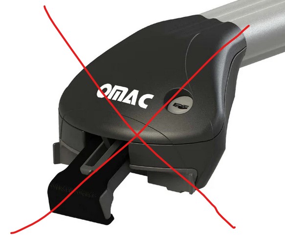

Wichtig ist vor allem auf die richtige Befestigung zu achten, sonst gibt es Bruch. Teils werden für den Compass Träger mit Krallen angeboten, die sich um die Reling legen, die Zerstören die Dachreling. Es müssen unbedingt Träger mit Anschraublaschen sein, die man innen an der Reling an den Befestigungspunkten verschrauben kann.

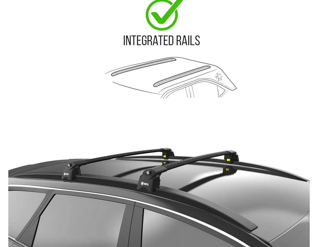

Ich habe die TURTLE Air-v2 in schwarz matt gekauft, die sehen ziemlich ähnlich aus wie die THULE sind unglaublich unauffällig bei schnelleren Fahrten und sehen dazu noch richtig gut aus.
Die gibt es auch in silber, aber die dunklen passen richtig gut zum Fahrzeug.
Ich hatte die für 129,00 gekauft und die sind es absolut wert.
