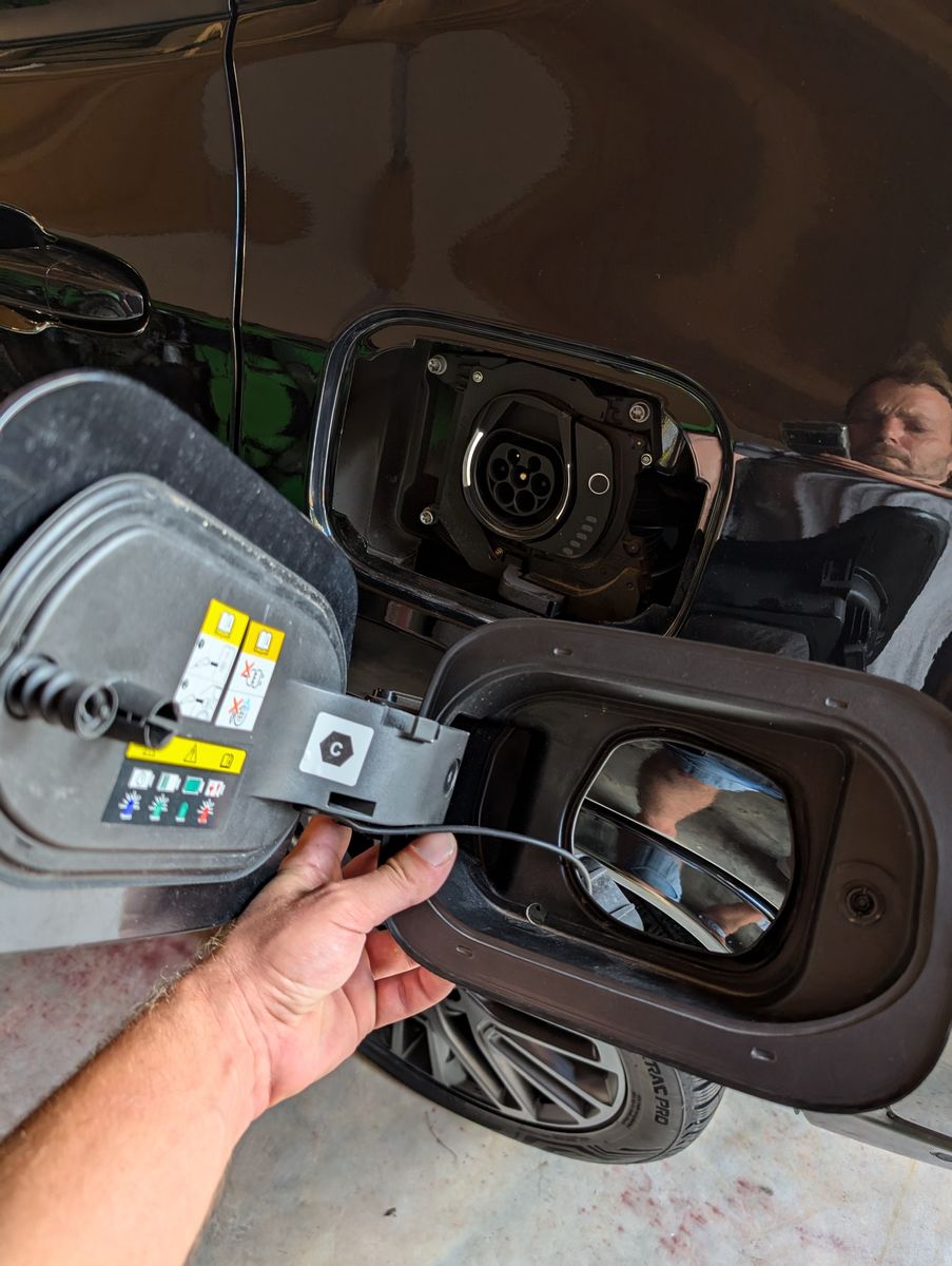

Hi Forum,
Habe heute in der Arbeit meinen Compass angestöpselt.
Beim anstecken kam mir die Abdeckung rund um die Ladebuchse entgegen. ![]()
Konnte zu diesem Fehler hier im Forum nichts finden. Fehlt mir da eine Schraube? Oder wieso ist das Ding locker?

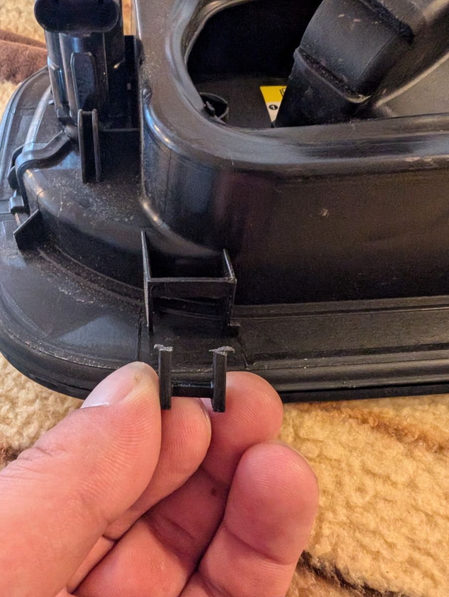

Guten Morgen,
ich bin wohl der erste mit dem lockeren Deckel der Ladebuchse.
Habe mich gestern Abend an der Reperatur versucht.
Abdeckung und Deckel sind ein Teil und Lediglich mit 4 Plastikclips befestigt.
Einer dieser Clips war gebrochen. Sind auch alles andere als stabil. Stellantis ist schon ein Sauhaufen ![]()
Ich habe die Abdeckung nun mit einem guten, wasserfesten Kleber eingesetzt. Hält wieder.

Gut dass Du es dann richten konntest, das wäre dann aber auch das maximale was ich in der Nähe der Ladebuchse fummeln würde.
Danke für den Bericht
