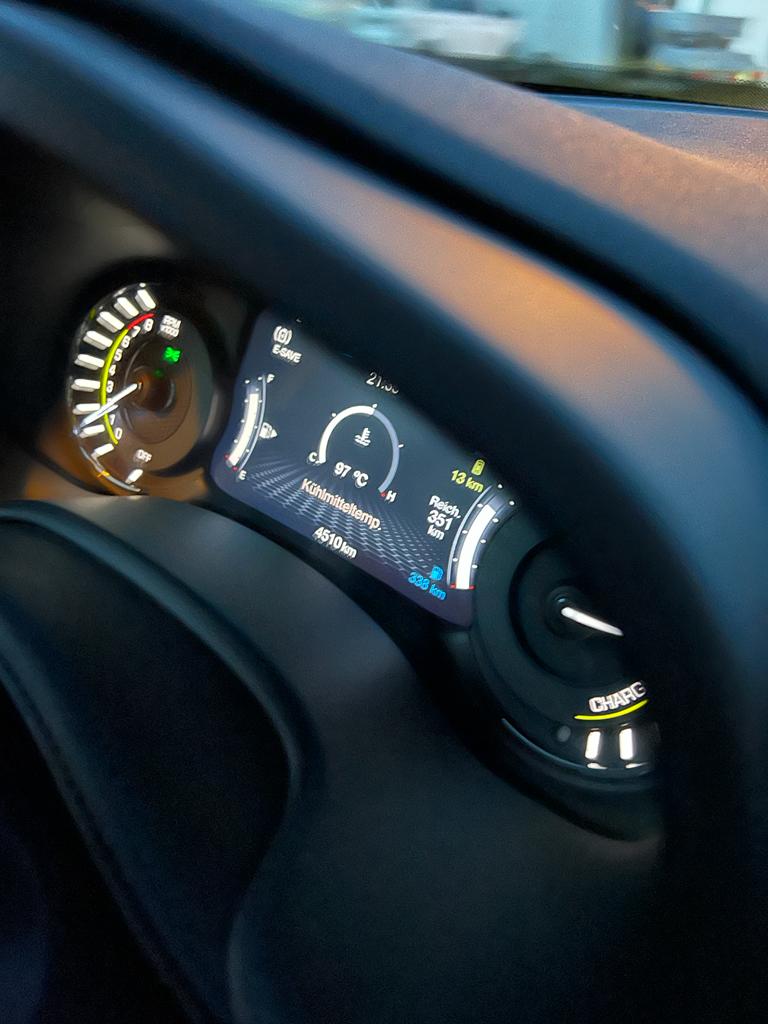

    Gestern lief JR wieder ganz brav, auch im e-Save (erhaltend) - Modus. Bei den Temperaturen der Kühlflüssigkeit (ich liess diese längere Zeit anzeigen) sieht man einen spannenden "Tanz": geht 'rauf bis 98°, dann rasch wieder 'runter auf unter 90°, dann wieder hoch etc. - Auf mich wirkt es, wie wenn der Motor in normaler Fahrt (Überland-Fahrt) schnell warm wird, dann schaltet sich wahrscheinlich irgend ein Thermostat ein und kühlt (2. Kreislauf oder per Ventilator?) bis unter 90°, dann schaltet sich der Thermostat wieder aus, bis die 98° wieder erreicht sind ... etc. Das ganze relativ schnell (hoch-runter braucht ca. 30 Sekunden). ?(
    Wie auch immer, solange keine Fehlermeldungen kommen kann man ja weiterfahren (und ggf. wenn die Batterie noch Strom hat: rein elektrisch).
    Komisches Verhalten des Benzinmotors ...
    (ich weiss nicht, ob es dazu schon einen Thread gibt, meinte aber, irgendwo schon etwas ähnliches darüber gelesen zu haben - weiss aber nicht wo ...)
    Story: Gestern Abend bei Fahrten über Land (e-Save-Modus, erhaltend) stotterte der Benzinmotor, nahm z.T. nur zögerlich Gas an, hatte keine Leistung etc. Im Schubbetrieb oder beim Stopp an der Ampel lief der Motor manchmal mit ca. 1000 Touren weiter, was er ja sonst nicht macht. Der Check im Display wg. Temperaturen ergab, dass Getriebe-Temp. ok, aber Kühlmittel zeigte bis 97 Grad C an.
    Habe dann auf voll elektrisch umgestellt, die Kühlwasser-Temp. sank dann.
    Der (heute tel. konsultierte) Garagist meinte, dass es ev. ein Regenerationsmodus ist, der wieder vorbei gehen sollte --> beobachten.
    Meine Frage: ist das normal, wird das auf dem Display angezeigt (ich sah nichts), was muss man idealerweise machen, wenn so ein Modus aktiv ist, kann man den "herauszögern" und einmal für eine längere Autobahn-Fahrt "aufsparen"?
