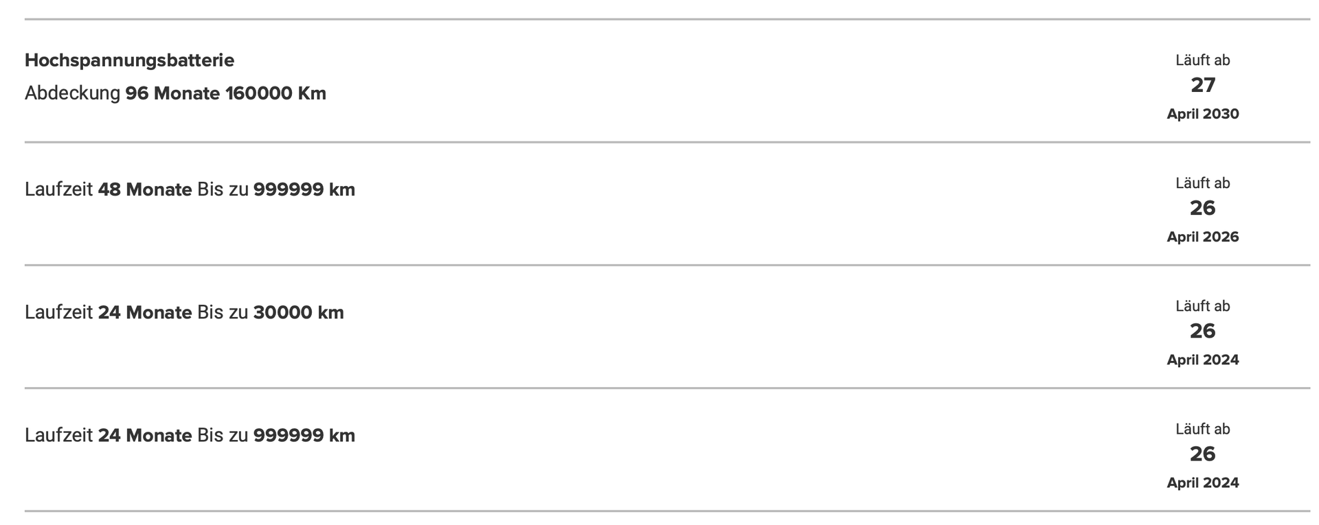

    Jetzt wird es bei mir wild:
    Ich habe eine Garantieverlängerung von CarGarantie angefragt und mir wurde vom Autohaus (nicht mein Händler, war bisher nicht Kunde) mitgeteilt, dass mein Fahrzeug über "Extended Care Premium" abgesichert ist.
    Unter https://owners.mopar.eu/jeep/jeep-de/de/home#/services-list wird für mein Fahrzeug auch ein eigenartiger Eintrag geführt. Allerdings so bescheiden dargestellt, dass ich bisher von einem Fehler in der Matrix ausgegangen bin.
    Einfach nochmal die Eckdaten: Wrangler 4xe Rubicon, MY22, EZ 27.04.2022 (Tageszulassung). Und nach meinem Wissen, dürfte ich nur 2 Jahre haben.
    Ich bin darüber natürlich glücklich, allerdings kann ich eine gewisse Skepsis nicht verneinen.
