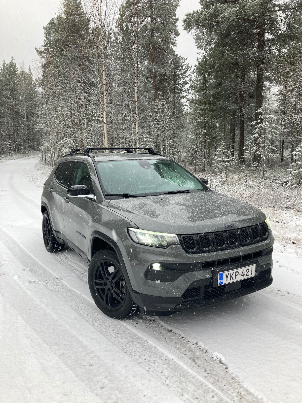

Bei unserem kleinen Weekendtrip gab es den ersten Schnee, bin den ganzen Tag nur am grinsen weil man hier schöne verschneite Offroad Trails hat.
Mit dem Jeep ist es einfach um Welten cooler hier unterwegs zu sein.
Es ist immer wieder verblüffend welche Verbundenheit man doch mit dieser Marke eingeht, da sind die internen Baustellen plötzlich aus dem Kopf.
Es ist einfach ein Lebensgefühl, da kannst Du sagen was Du willst.
