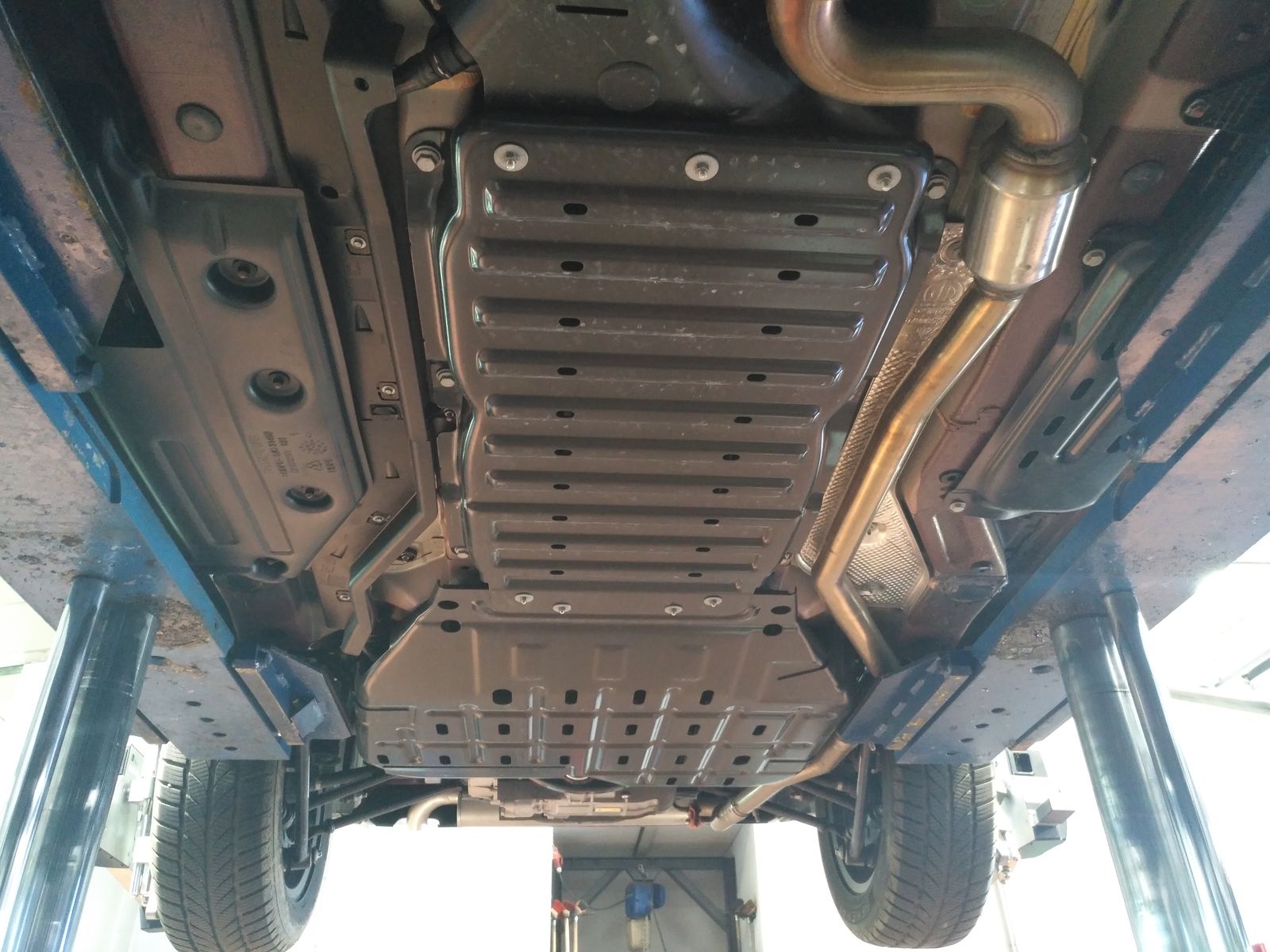

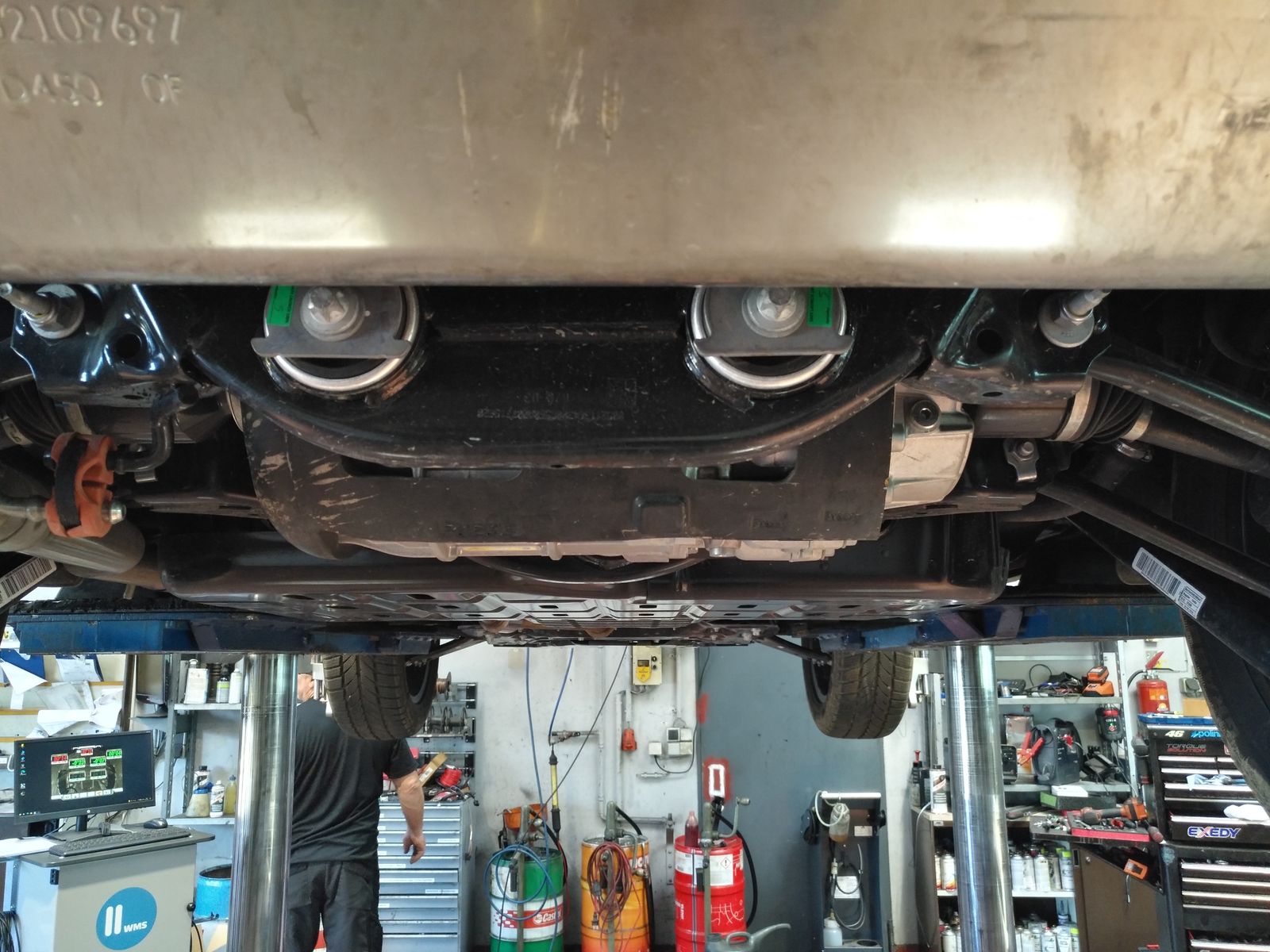

    Dachte zuerst der eMotor wird ähnlich wie ein Differential rausstehen und man könnte/sollte einen Käfig anbringen , aber er ist sehr kompakt und ragt nirgends unten raus.
    Nur die vordere Plastik Stoßstange unten könnte ein Blech gegen Aufsetzen vertragen. Gibt es m.W. noch nicht und muss zum alten Trailhawk modifiziert werden.
    Heute war er mal auf der Bühne für die Höherlegung und ich konnte mal paar Bilder vom Unterboden machen.
    Sieht sehr aufgeräumt aus und einen zusätzlichen Schutz könnte man sich für den E-Motor denken. Gibt es (noch) nicht, aber er steht ja überhaupt nicht raus.

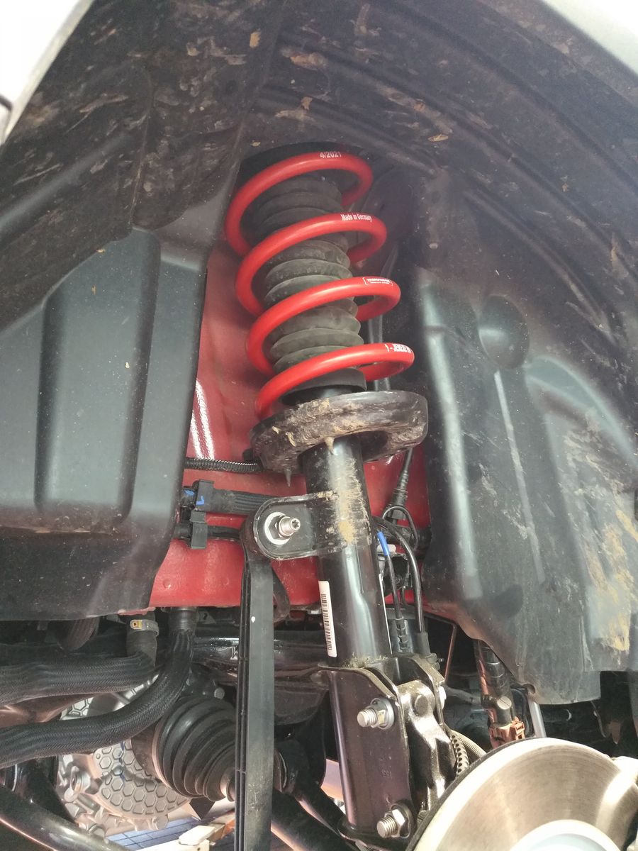

    Die Federn waren recht schnell eingebaut und die Rote Haken waren auch recht easy.
    Spur musste nur links ein wenig nachgestellt werden.
