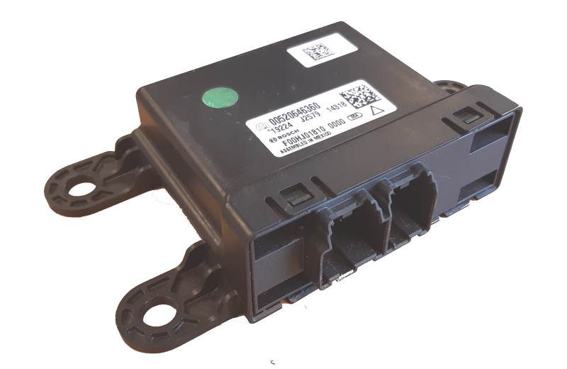

    die Frage können wir dir einfach und schnell beantworten: Ja, das gibt es. Bei den FCA-Fahrzeugen ab Modelljahr 2018 wurde aber Zug um Zug ein Sicherheits-Modul verbaut, dass eine Art Firewall darstellt. Beim Fehler auslesen spielt das noch keine Rolle, aber zum Löschen von Fehlern über den OBD-Port verweigert dir das Modul den Zugriff. Ein paar Basic-Infos dazu und wie man mit dem SGW umgehen kann, habe ich hier schon mal vor einiger Zeit ins Forum gestellt:
    Toy
    Ist der Bypass gesetzt, kann man mit den gängigen OBD-Dongeln und einer passenden Software den Fehlerspeicher auch löschen.
