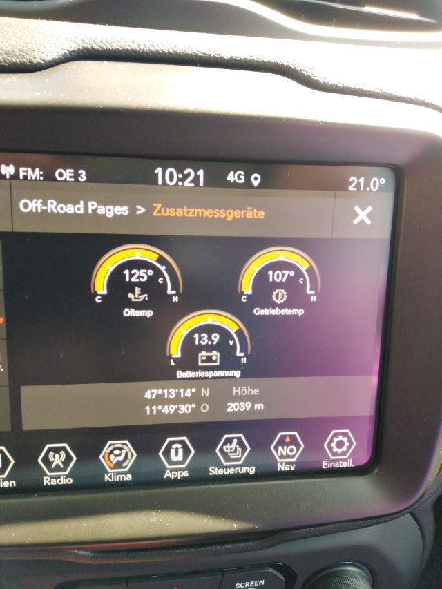

Hallo, nach ca. 15Km Fahrt im E-Save Modus steigt die Öltemperatur von 90 auf 110°C an. Damit ist zwar erst 2/3 der Anzeige ausgefüllt, ich finde es aber doch bedenklich. Oder ist das normal?
Bei mir ist auch so, ich finde das gar nicht normal.
Öltemperaturen werden erst oberhalb von 130 °C bedenklich. Moderne Hochleistungsöle vertragen auch 150°C.
110 Grad sind eine normale ( Betriebstemperatur für moderne Motoren. Auf kürzeren Strecken erreicht Ihr Motor nicht die richtige Temperatur, was zu einer Ölverdünnung führen kann.
