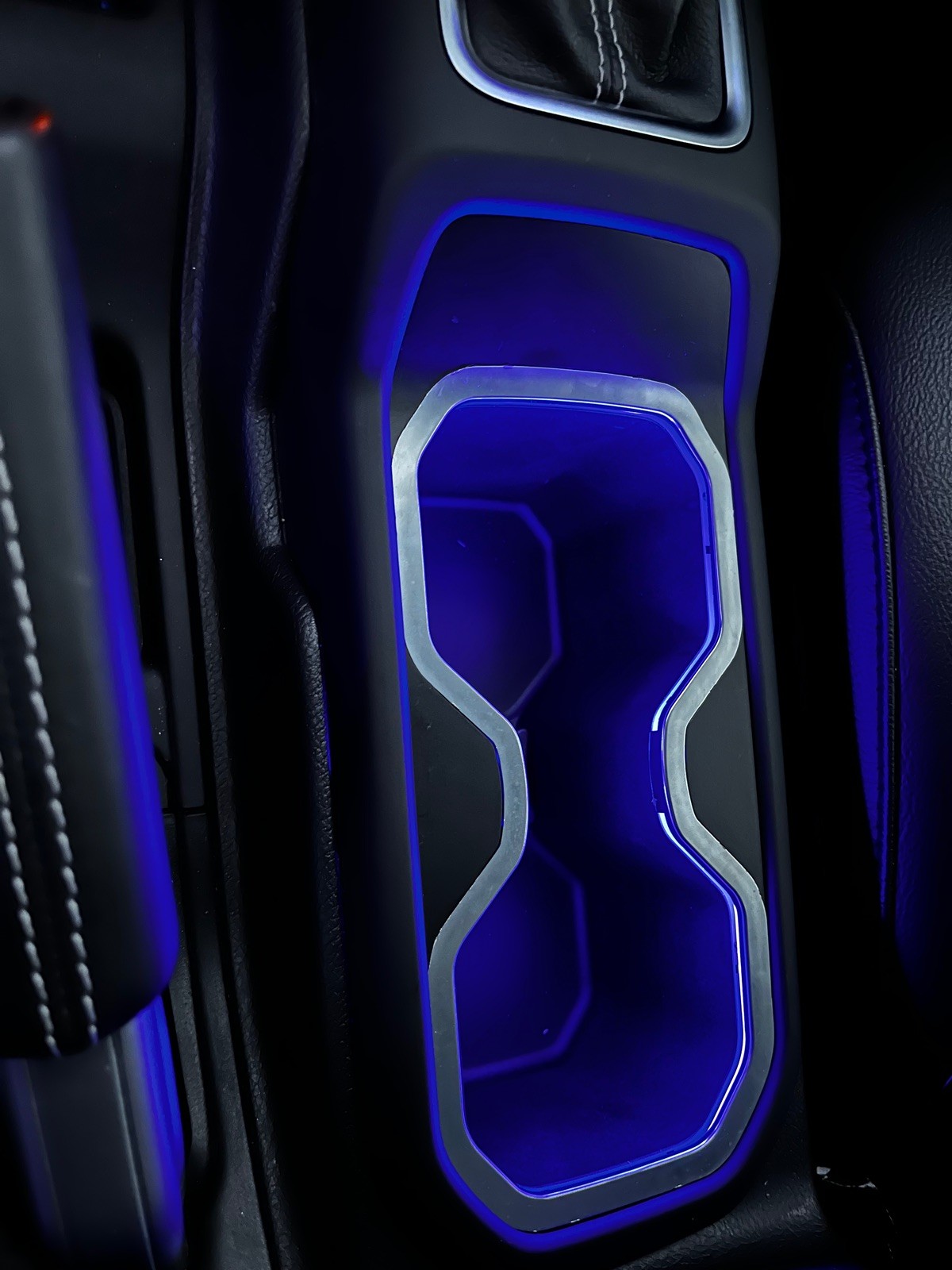

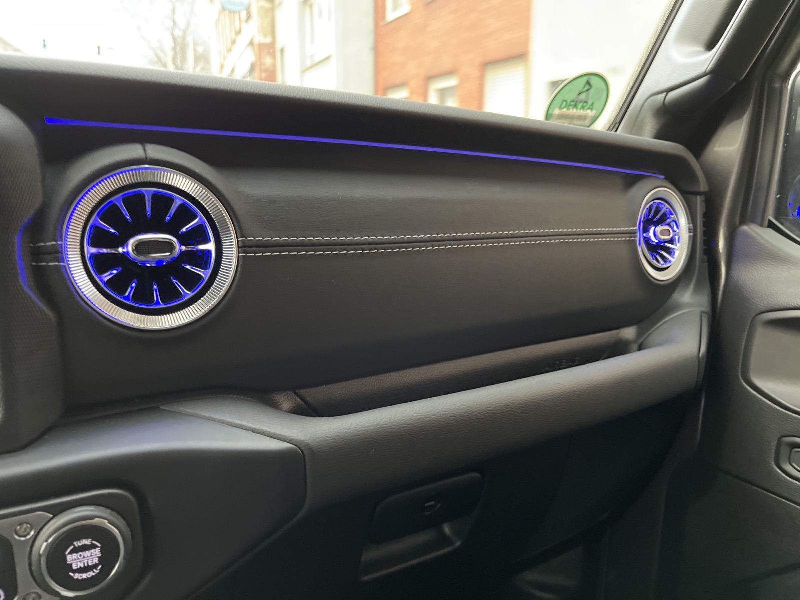

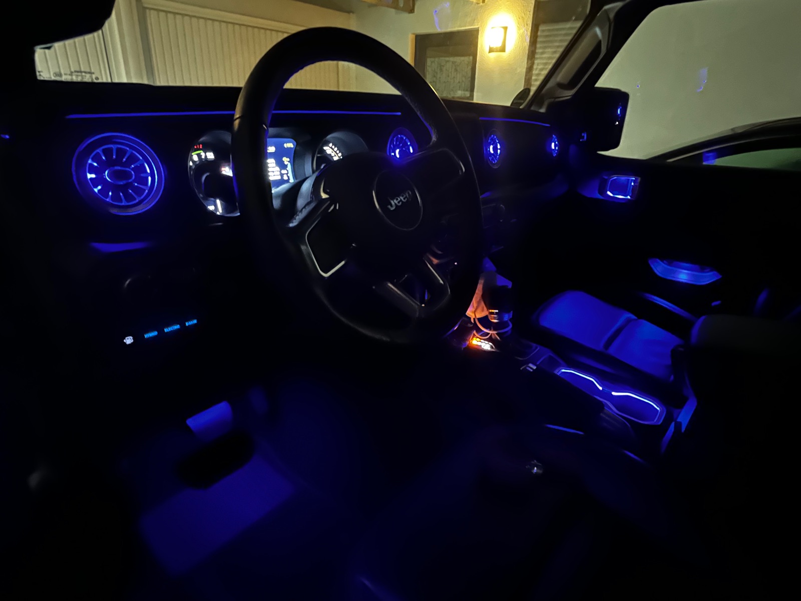

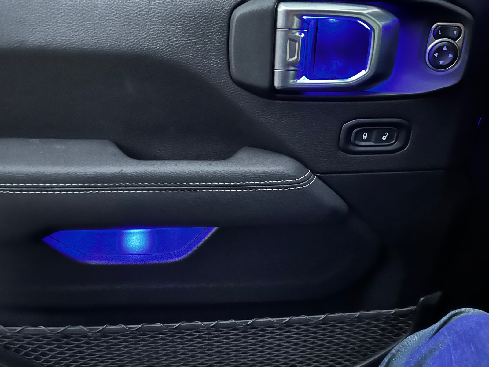

Anbei noch ein paar Fotos
Der Einbau ist schon recht kompliziert. Man muss das Cockpit zerlegen und viele Kabelwege suchen. Das Steuergerät kommt unter das Lenkrad, von dort geht es mit passenden Kabeln zu der Türen und Lüftungdüsen, Fußraum. Airbags müssen inkl Lenkrad raus.
Monty
Ach… der Vorteil ist aber dass man die Farben per Lenkrad “ok“ Taste wechseln und abschalten kann… also keine App, extra Schalter oder so. Alle Kabel werden nur gestreckt und sind passend gefertigt… kein Löten oder Stromdieb nötig.
