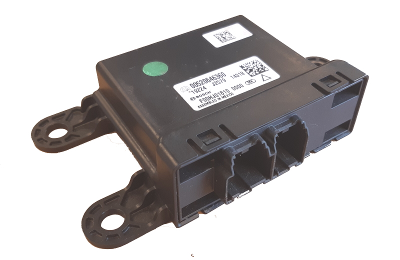

Was ist das SGW?
Die Krux bei allen Jeeps ab Modelljahr 2018 ist, diese wurden ab Werk mit Hardware-Firewall ausgerüstet, die sämtliche Zugriffe auf das CAN-Netzwerk kontrolliert und unterbindet. Dadurch wird erstmal jeglicher Versuch der OBD-Diagnose maximal erschwert, aber nicht unmöglich!

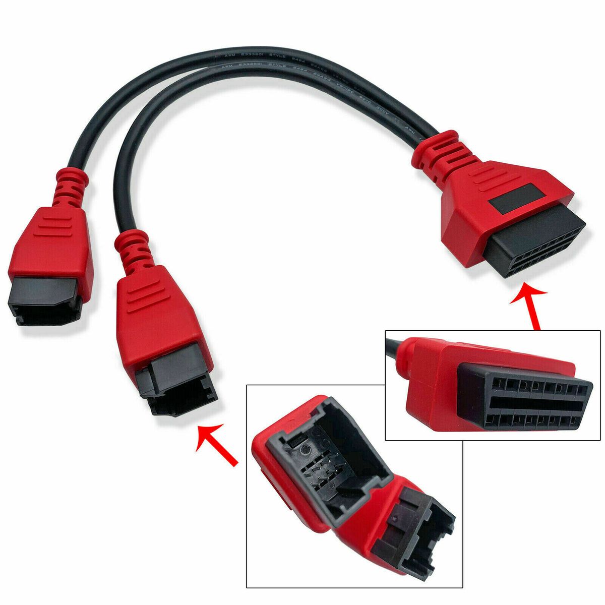

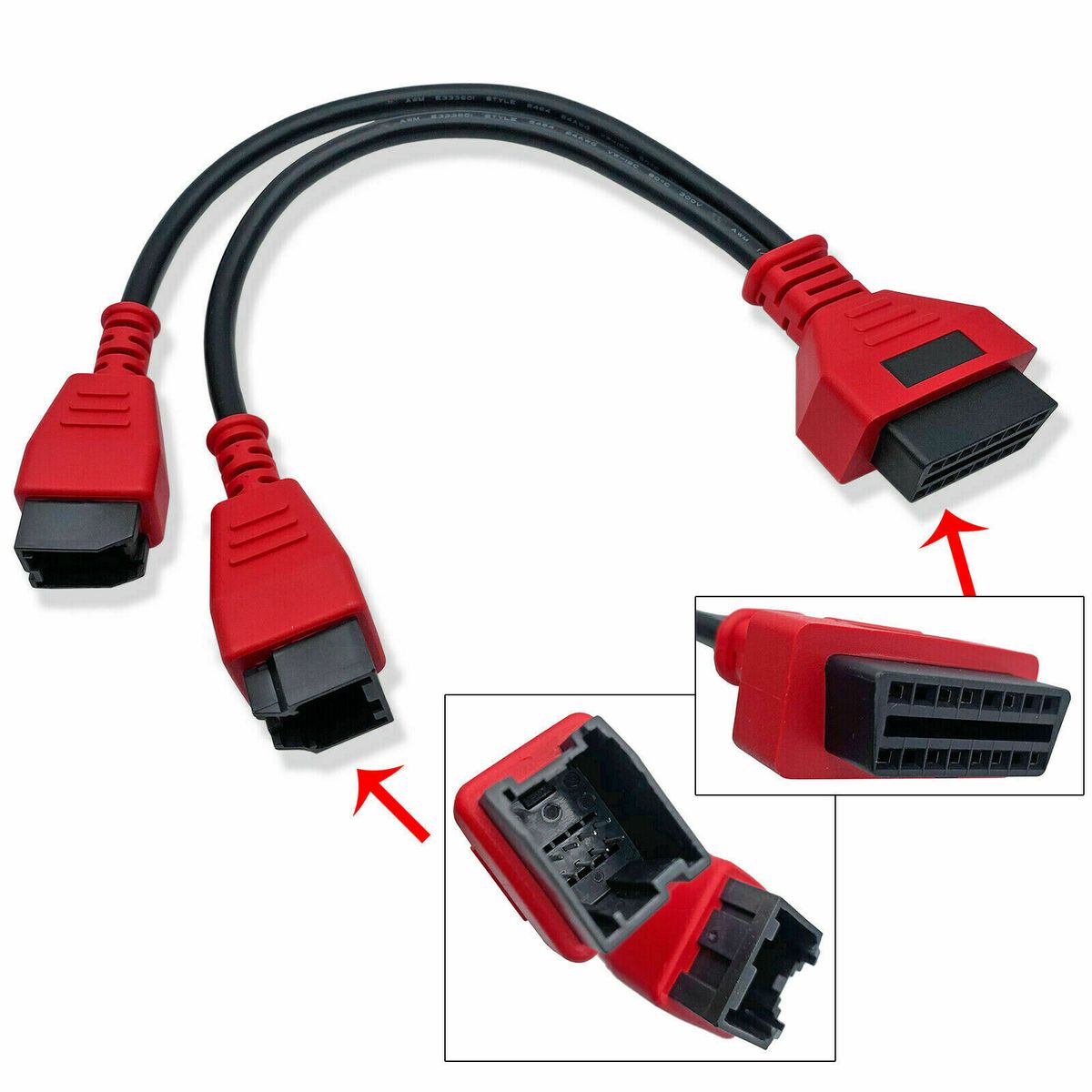

Sehr viel, wenn das richtige Equpment und etwas Know-How zur Hand ist. Viele einfache Wartungsarbeiten, so z.B. der Ölwechsel, erfordern bereits das Resetten von Steuergeräten über OBD, dafür gibt es Möglichkeiten um das SGW zu umschiffen. Wir sprechen hier von einem Bypass, mit dem das SGW umgangen werden kann. Erhältlich im Online-Handel sind zwei Varianten, die Stecker-Lösung und die Kabel-Lösung, beide funktionieren identisch.

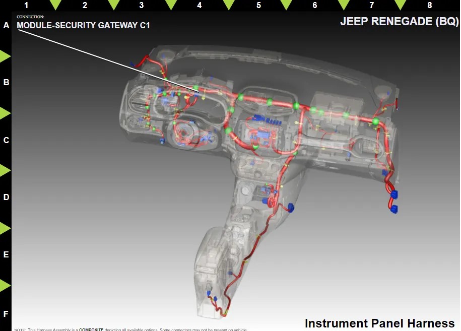

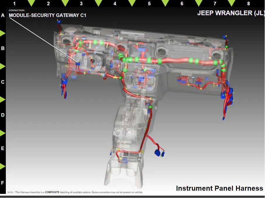

Um den Bypass zu setzen ist es erforderlich, die beiden Stecker am SGW zu entfernen und mittels des Bypass direkt zu verbinden. Sobald man den Bypass gesetzt hat, steht unbeschränkter Zurgriff über OBD zur Verfügung. Klingt einfach, es gibt aber einen Haken: Der Zugang zum SGW ist mit Ausnahme vom Wrangler JL nicht besonders komfortabel. Beim Renegade und Compass muss über den Fußraum von unten der Lenksäule vorbei gegriffen werden, um das SGW zu erreichen, währen es beim Wrangler links unten im Fußraum hinter der OBD-Buchse verhältnismäßig frei zugänglich ist.
Hat man sich bis zum SGW durchgekämpft, steht der OBD-Diagnose auch den Hobbyschraubern zur Verfügung. Es sei aber erwähnt, nach Beendigung der Arbeiten das SGW wieder ordnungsgemäß anzuschließen. Sollte eine Jeep-Vertragswerkstatt den Bypass vorfinden, WiTech meldet da innerhalb weniger Sekunden, könnte das unangenehme Diskussionen nach sich ziehen.
