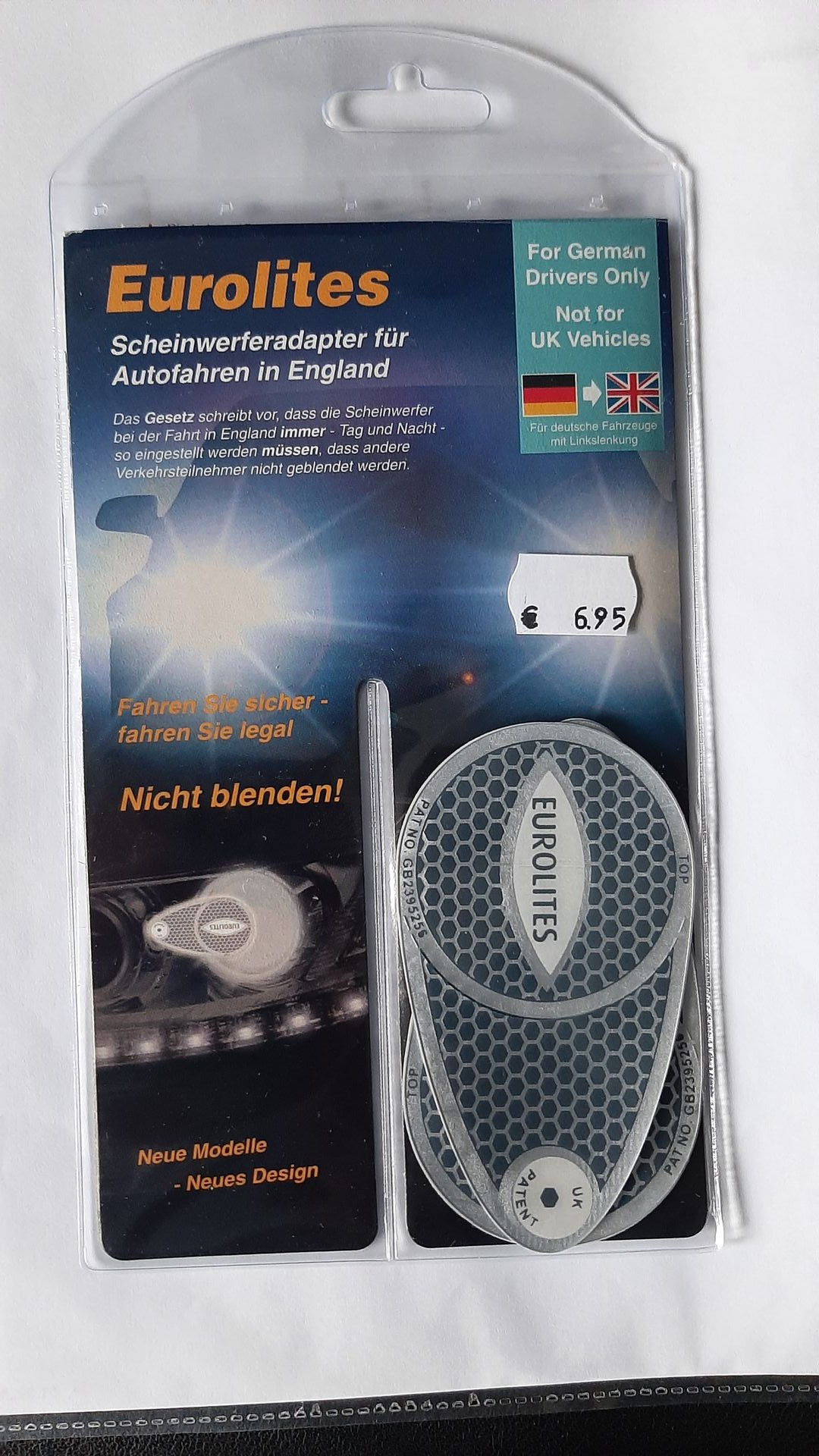

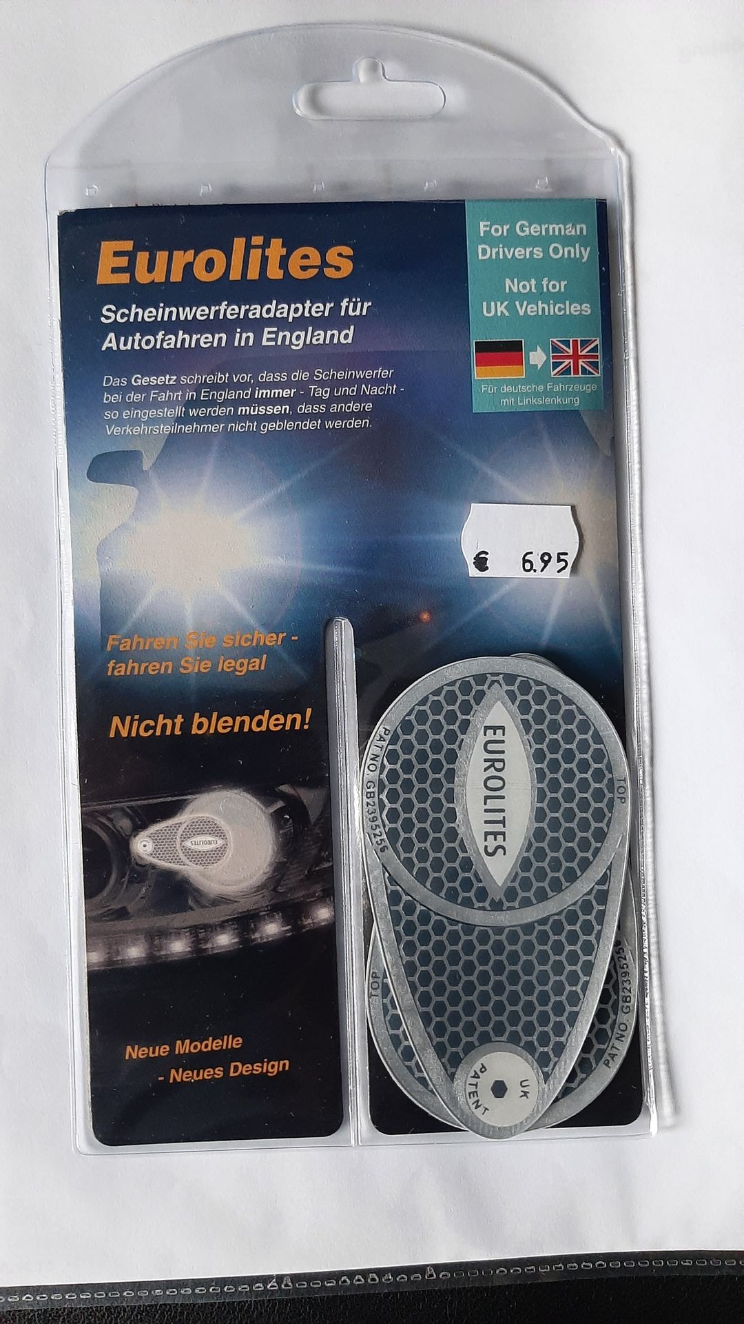

Eine weitere Quelle für die Aufkleber ist der ADAC, in der lokalen Niederlassung sind nach telefonischer Auskunft welche für 7 € zu bekommen. Ich werde mir die Dinger mal ansehen. -

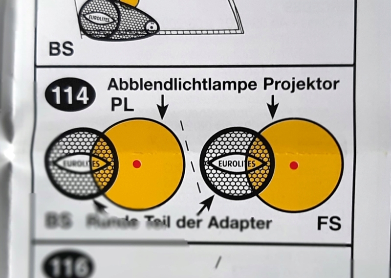

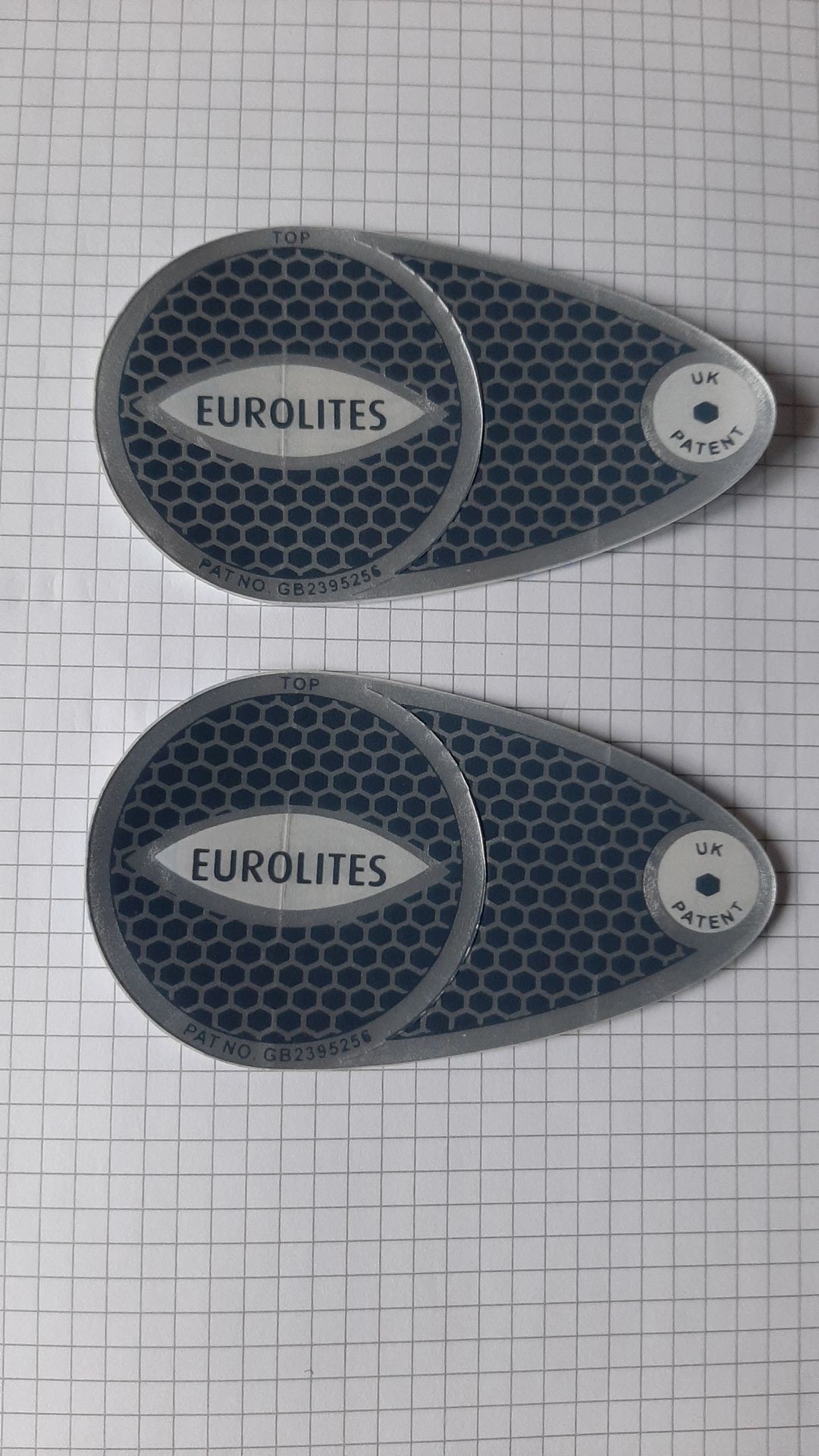

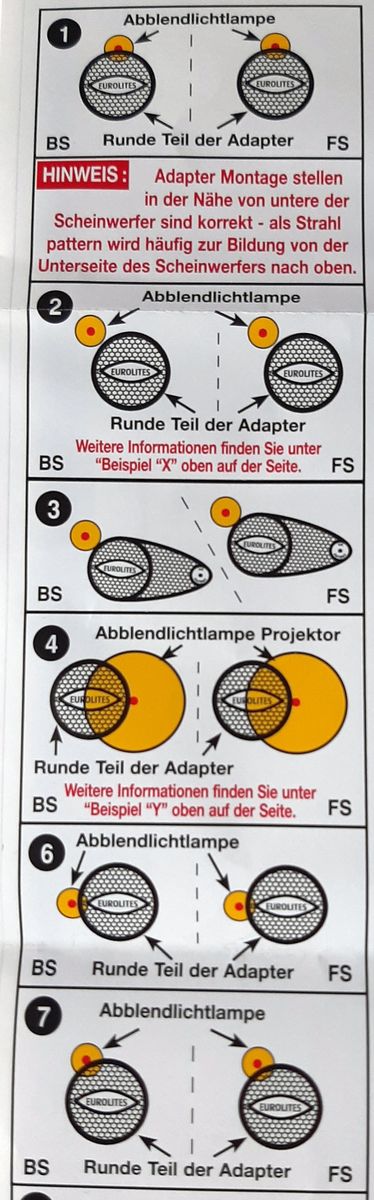

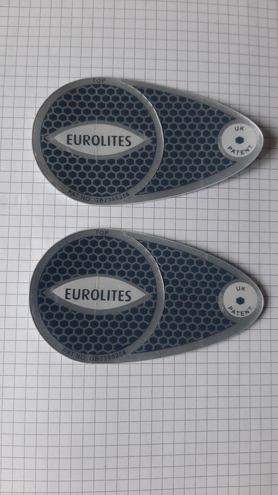

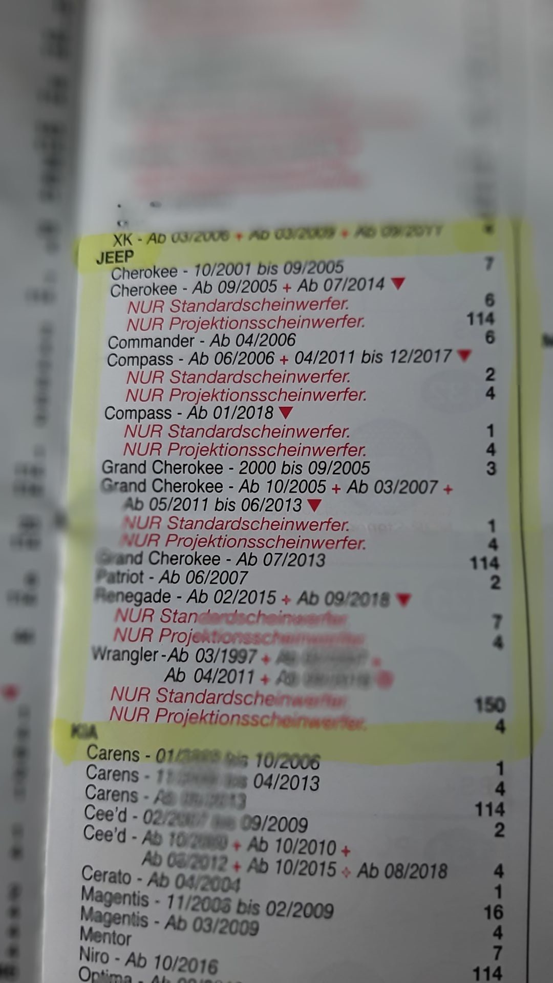

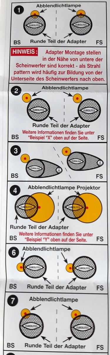

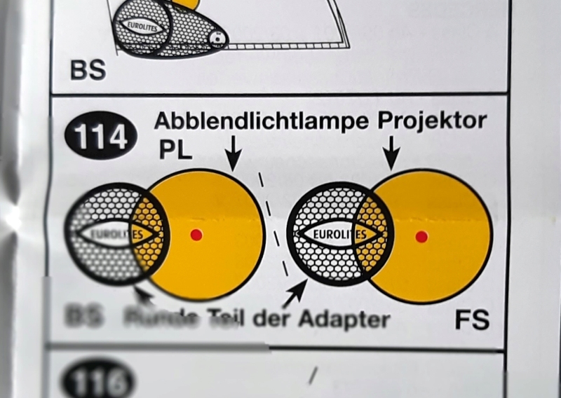

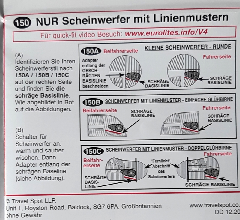

So, die ADAC-Geschäftsstelle hatte die Eurolites Scheinwerferadapter für deutsche Fahrzeuge da. Preis 6,95 €, damit deutlich günstiger als im Web. Die Beschreibung ist in Deutsch mit Stand 2018, das in der Beschreibung erwähnte Video ist mit englischem Text und Rechtslenkerfahrzeugen, also vor dem Kleben Gehirn einschalten.
Für die Do-it-yourselfer habe ich ein Foto der Aufkleber auf 5mm Karopapier gemacht, da können die Maße abgenommen werden. Die Anbauskizzen sind ebenfalls dabei, wer noch andere Nummern braucht kann mich direkt antriggern.Sorry für die schlechte Bildeinfügung .
