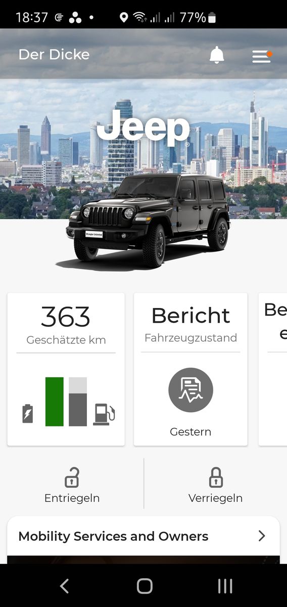

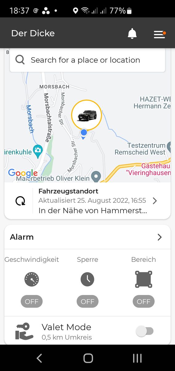

    Ich bräuchte bitte Wrangler 4xe Fahrer:innen, die mir Bilder/Video von ihrer Jeep App zukommen lassen könnten ?
    Hintergrund meine App zeigt bis auf die Bedienungsanleitung nichts und der Händler/Service verzweifelt und würde die App gerne in Aktion sehen.

  • Es gab dafür ein Update ..
    Hier Details für deinen Händler
    Toy
    Bei ihm tut es trotz des Updates immer noch nicht. Ich würde mich wetten trauen, auch in dem Fall ist es ein vermurkstes Server-Profil, was die Verbindung zu den Diensten nicht zustande kommen lässt.
  • Hallo, und danke. Wie Toy schreibt, wurde das Update bei meinem installiert, doch leider …
    Jetzt hat der Händler zwei weitere Fahrzeuge auf dem Hof (Vorführwagen) bei denen läuft es auch nicht.
    Jetzt versucht man die Fahrzeuge auf dem Hof zu fixen und wenn man eine Lösung hat, dann meinen.
    Laut dem italienischen Support, gibt es einen Logistik Mode in der TBM, aber keiner kann erklären wo, nicht mir und wohl auch nicht dem Service des Autohauses.
