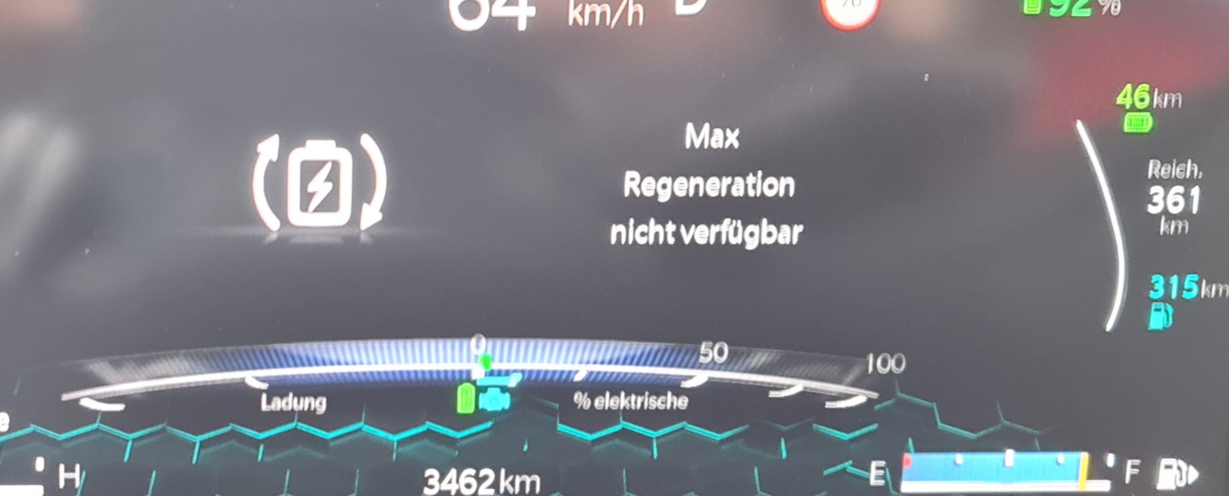

Fehlermeldung
    Das könnte evtl. daran gelegen haben, dass deine Batterie mit 92% fast voll war und bei ma. Regeneration der Ladestrom zu groß wird. Ist jetzt erst mal nur ein Bauchgefühl, könnte ich mir aber vorstellen. Die normale Regeneration setzt ja auch erst bei ca. 97-98% ein, darüber geht nichts.
