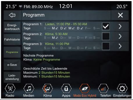

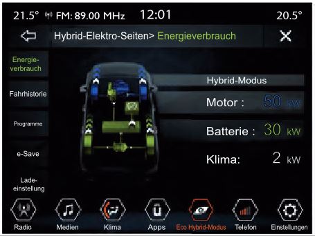

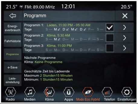

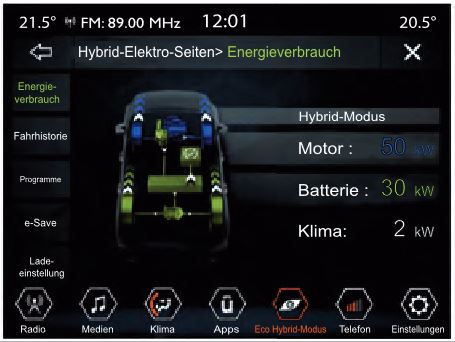

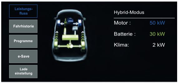

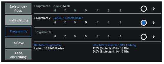

Möglichkeit Nr. 1, die Hybrid-Pages im Uconnect:
Einfach den Button "Programme" betätigen, auf der folgenden Seite können Programme zum Klimatisieren und Laden erstellt werden. Es werden jeweils 3 Programme angeboten, die mit einer Klima- oder Ladefunktion belegt werden können. Früher konnte man noch weitere Programme anlegen, das gibt es aberanscheinend nicht mehr.

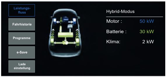

Screenshots vom Uconnect 4

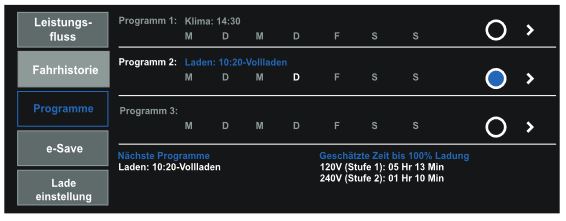

Screenshots vom Uconnect 5

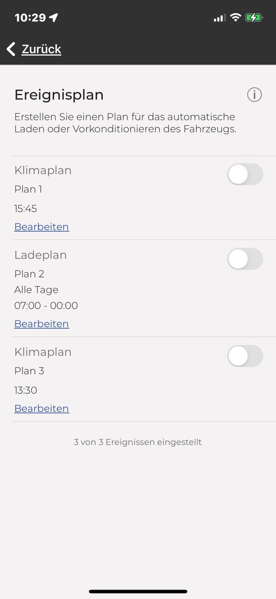

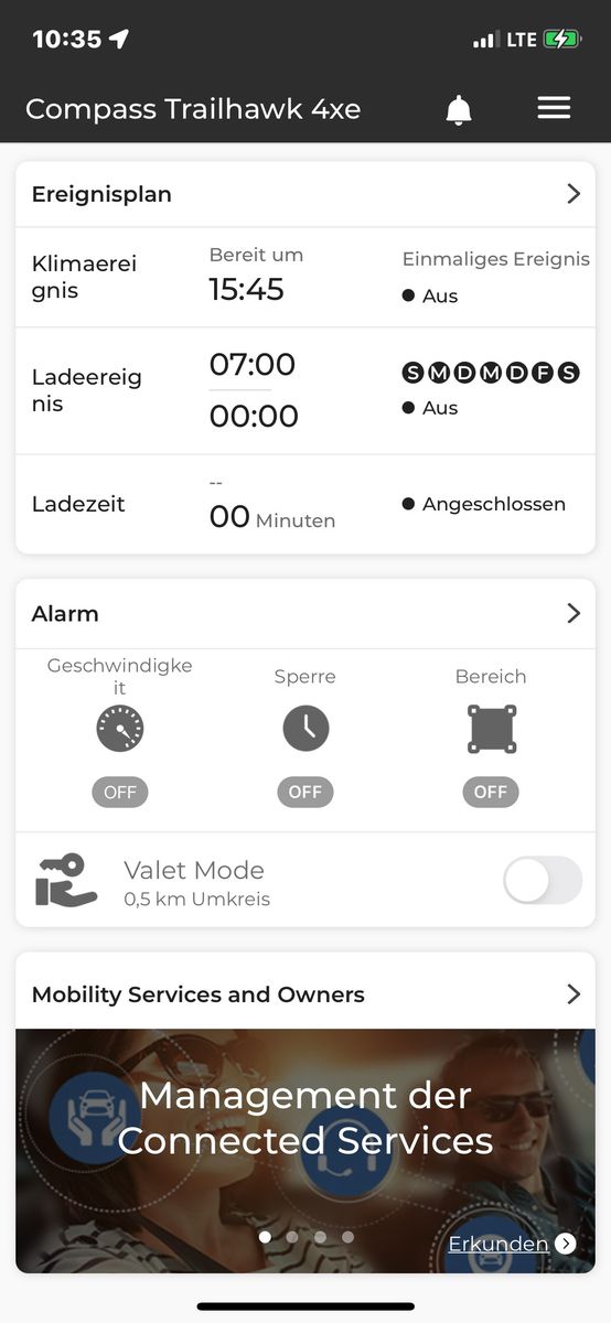

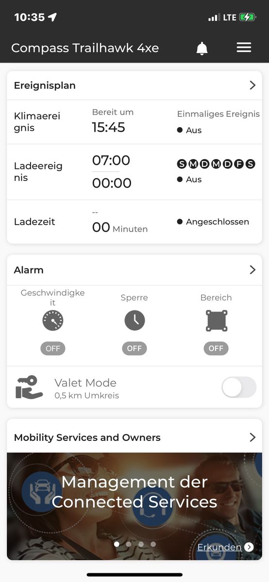

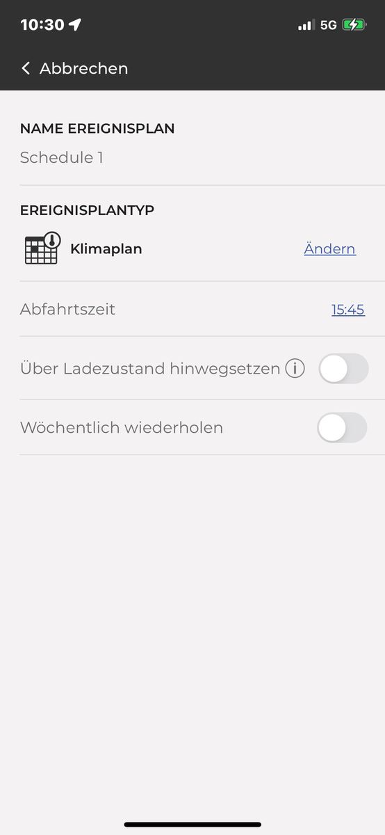

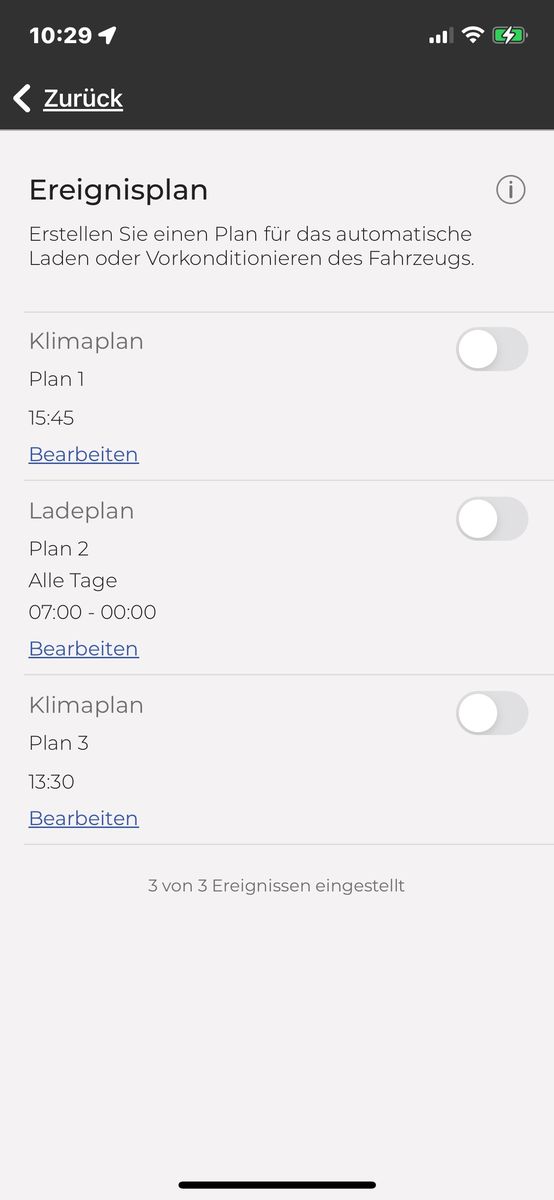

Möglichkeit Nr. 2, die Handy-App MyUconnect:
Die Programme lassen sich ebenso in der App einstellen und aufs Auto übertragen. Einfach im Haupt-Screen der App auf "Ereignisplan" tippen und das gewünschte Programm 1, 2 oder 3 bearbeiten.
