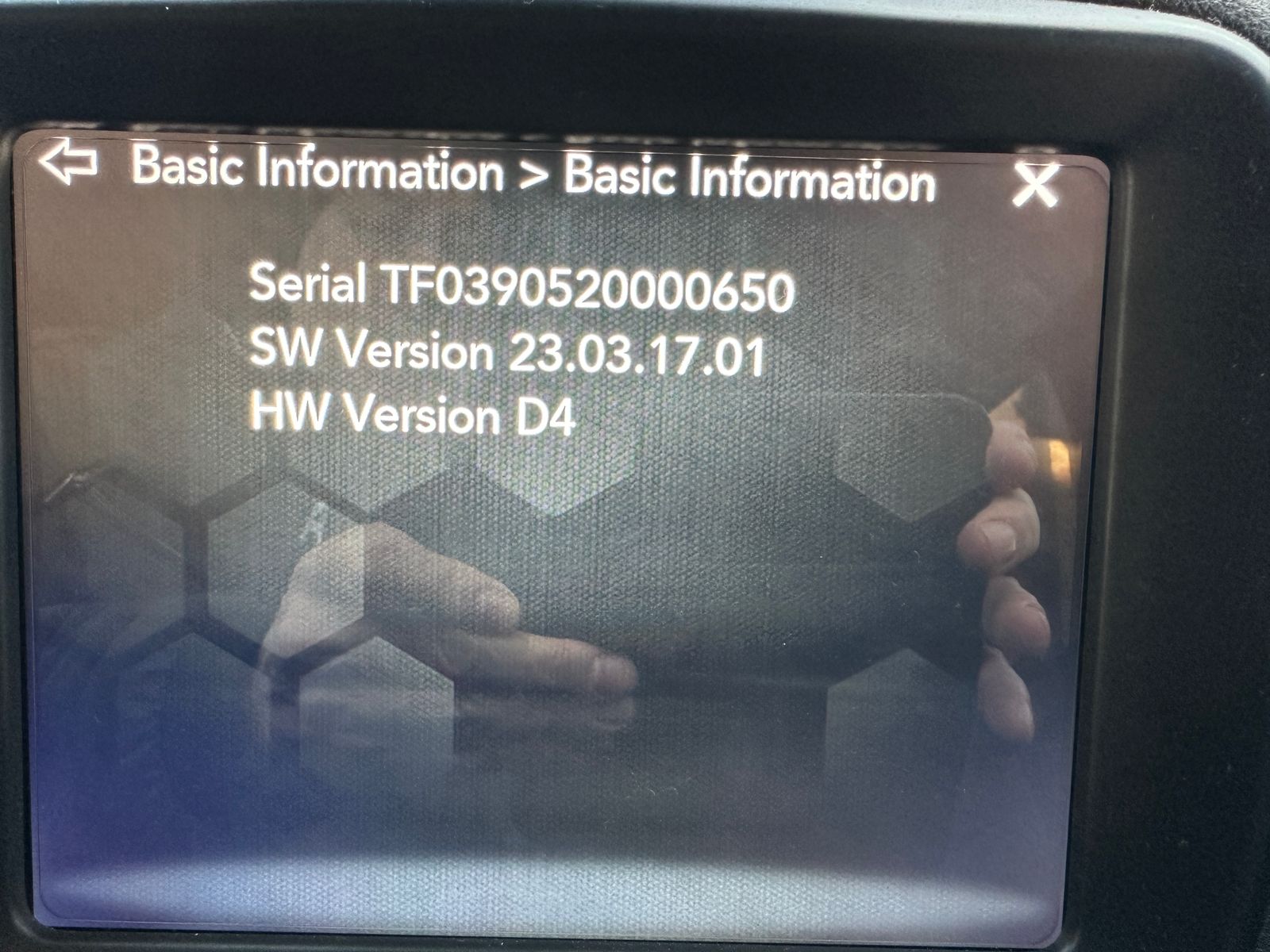

Hallo zusammen. Wo finde ich die aktuelle Software Version vom Unconnect System im Renegade. Schon vorab Besten Dank. Joachim
Aktuelle Software Version im Renegade .
Die Tasten Temperatur rauf und Temperatur runter für die Fahrerseite gleichzeitig drücken und Halten. Nach ca. 10 Sekunden taucht wieder ein Menü auf, dort auf Basic Information klicken.
Super. Besten Dank
Ist das die aktuelle Version ?
Ich denke ja, danach kam nichts mehr.
Super. Vielen Dank. Wenn ich jetzt noch einen Weg finde wie ich die aktuellen Navi Karten herunterladen kann währe die Welt wieder in Ordnung.
