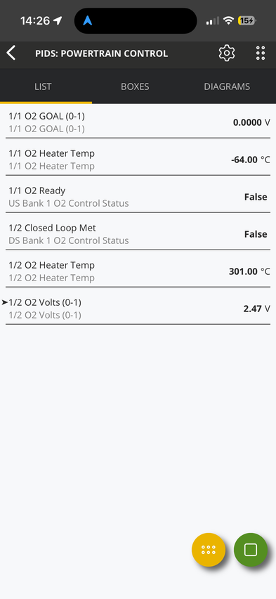

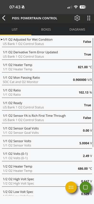

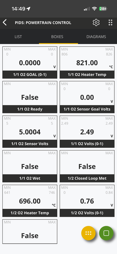

Kann ma jemand mit Scan seine Lambdasonden messen … folgende live data Werte aus dem pcm auswählen und einmal fahren.
Hier meine Werte
Ich wunder mich über die -60grad bei kalten nicht gestarteten Motor und über die Vorkat Sonde 2,5 volt im 0-1 Wert. Bei laufenden Motor
