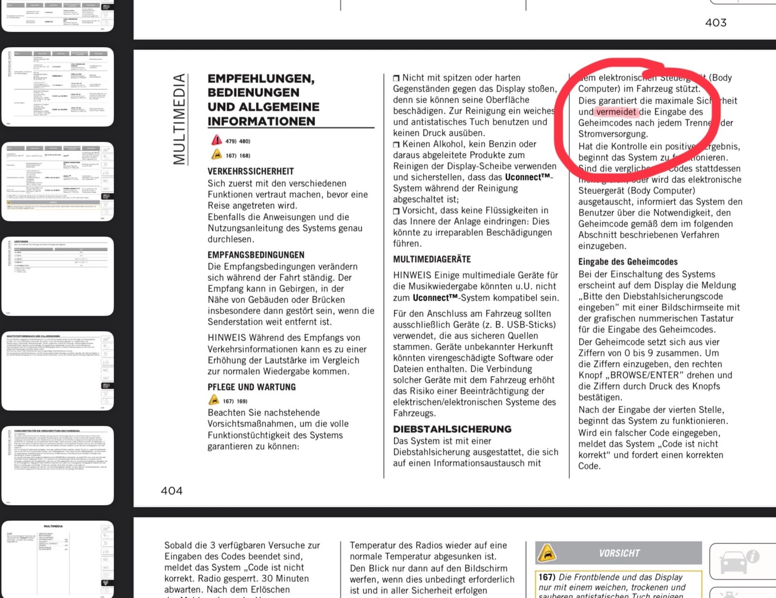

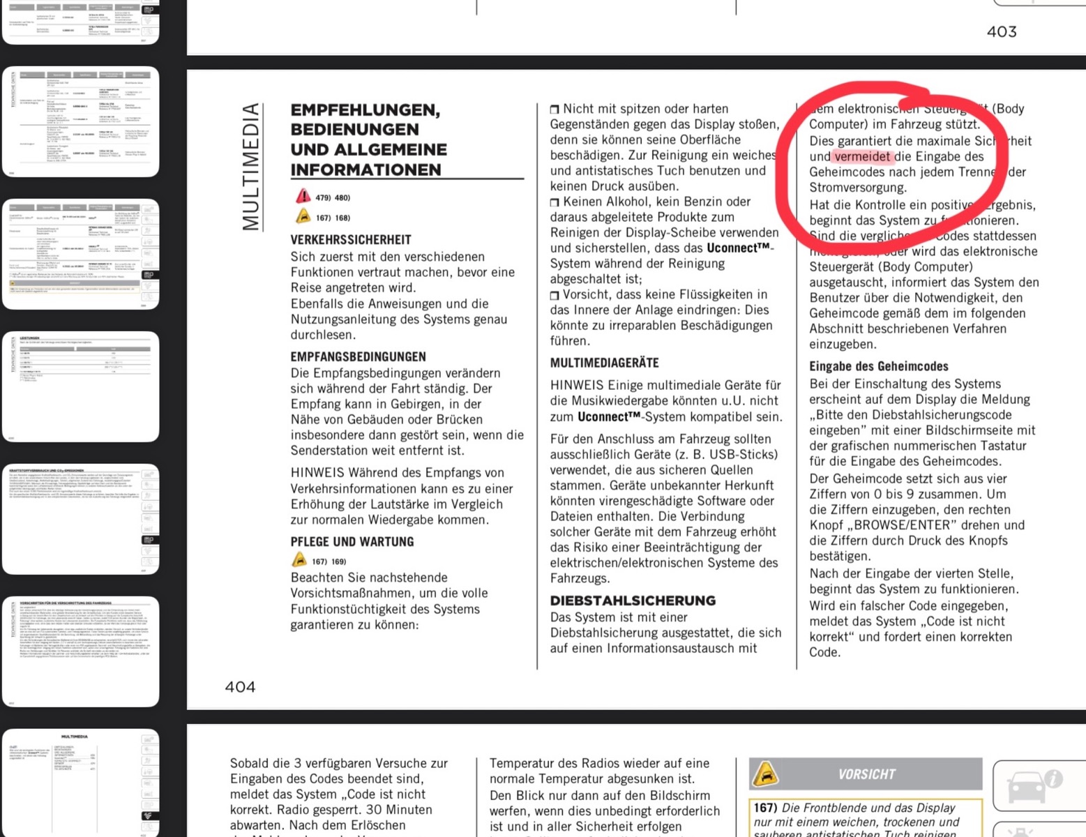

    Viele Einstellungen hab ich noch nicht, also kein großes Ding, wenn ich resetten muss. Aber irgendwie schwingt die Angst mit, das nach dem Ziehen des Massekabels garnichts mehr geht. Ich habe nämlich keine Bedienungs-Anleitung vom Händler erhalten. Aber hier im Forum gesucht und eine Adresse gefunden, wo man sich die runterladen kann. Und dort steht etwas von Radiopass und Geheimcode. Beides habe ich aber auch nicht erhalten. Bei dem Auto war nur eine Kurzanleitung und das Serviceheft. Da steht aber kein Code drin. Wenn ich also die Batterie abklemme und der mich zur Eingabe eines Codes auffordert, steh ich blöd da. Ebenso wenn das bei einem Werksreset gefragt wird. Bin da echt unschlüssig, ob ich das wirklich tun soll.
    Was meint ihr?
