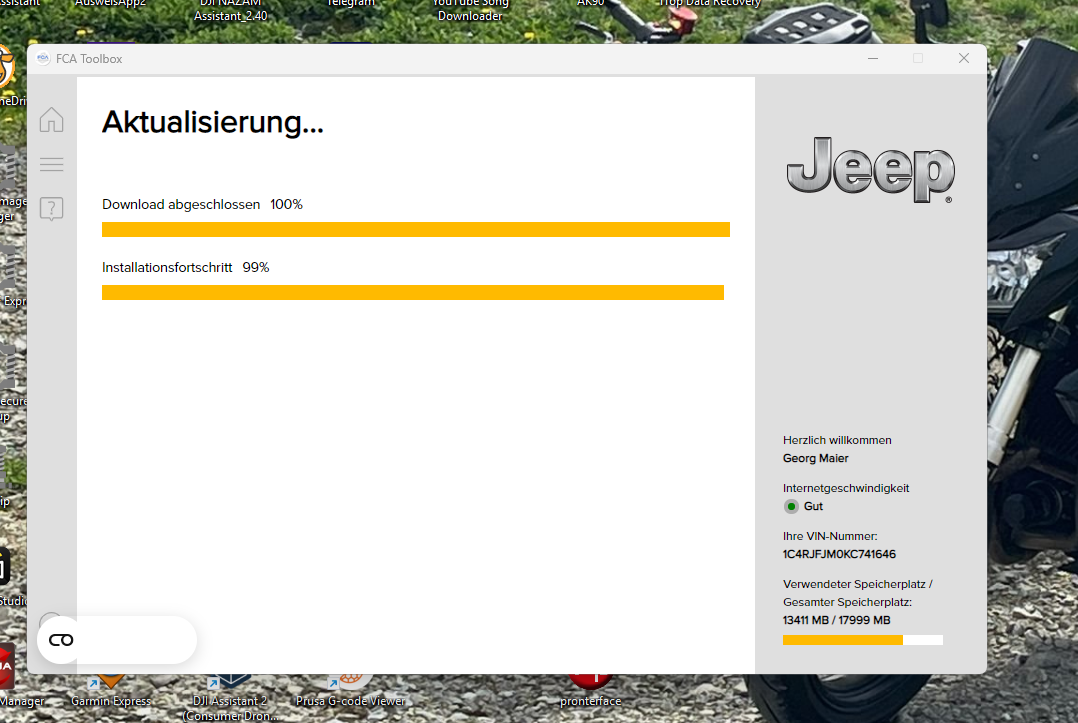

    bin neu hier und melde mich gleich mit einem Problem das ich schon seit Tagen habe.
    Und zwar ist es folgendes Problem:
    Mopar Map Care für 3 Jahre bekommen
    Nach Anleitung die Syteminfos vom Radio gezogen (Jeep Grand Cherokee EZ 2020)
    FCA Toolbox runtergeladen, USB Stick angesteckt und dann folgende Schritte durchlaufen:
    1. USB Stick wurde identifiziert
    2. Anmeldemaske aufgepoppt, erfolgreich angemeldet
    3. Download läuft problemlos durch
    4. Instalationsfortschritt läuft auch Problemlos bis 100% durch
    5 Synchronisation bricht seit nunmehr 4 Tagen immer sofort mit Serverfehler ab.

  • Der erste Ansatzpunkt, den ich sehe, ist deine Version der Uconnect Basis Software. Zu Zeiten der 22er Version war an ein Kartenupdate im Self-Service noch gar nicht zu denken. Gegenwärtig aktuell müsste für dein 4c irgendwas zwischen 33 und 39 sein, das müsste man mal recherchieren. Ich denke, da ist erst mal ein Update der Basis-Software nötig, bevor das mit dem Kartenupdate klappen kann.
    Ich bin in meine Archive getaucht und fündig geworden. Die aktuelle Version ist die 39.2, beschrieben im zugehörigen TSB 08-074-21.
    Die schlechte Nachricht:
    Du kannst von deiner Version 22 nicht direkt auf 39.2 updaten, da ist ein Zwischenschritt notwendig. Zuerst muss die 28.31 drauf, erst dann die 39.2. Würde versucht direkt auf 39.2 upzudaten, endet das mit einem irreparablen Schaden vom Uconnect. Das steht aber alles in dem TSB beschrieben, ich empfehle dringend das Lesen des TSB, bevor da rangegangen wird.
